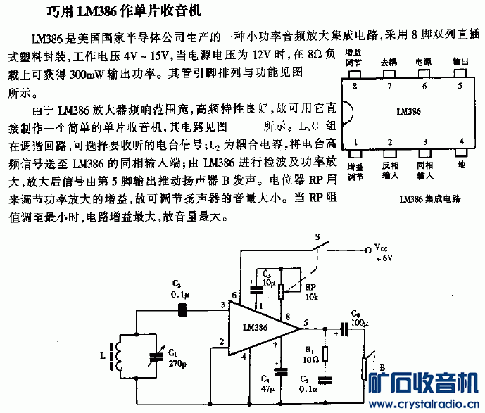

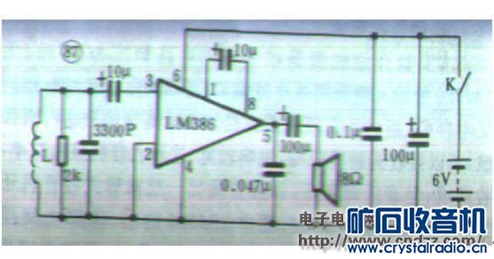

如下图的LM386收音机,它可以检波这个道是知道,可是它是怎么滤除检波后的高频载波的呢,没看到这个电容,一般二极管检波后都会有一个高频载波滤波电容,可LM386下面的电路里怎么没有这个电容呢。大家帮分析分析。
另:小信号可以检波,那么LM386可不可以用于调幅大信号检波呢?
发表于 2017-9-12 17:46:18 | 显示全部楼层
一宜放大到最后, 由喇叭滤波.
 楼主| 发表于 2017-9-12 17:51:07 来自手机 | 显示全部楼层
难道是那个0.047电容?那LM386不就成了高频半波放大器了?直接输出高频半波后滤波,无低频放大,这样理解不知道对不对?大家帮分析分析
发表于 2017-9-12 18:07:24 来自手机 | 显示全部楼层
本来就是个音频放大器,频响就那么窄,高频分量进去也在里面自杀了。

发表于 2017-9-12 18:15:45 来自手机 | 显示全部楼层
LC谐振 发表于 2017-9-12 17:51
难道是那个0.047电容?那LM386不就成了高频半波放大器了?直接输出高频半波后滤波,无低频放大,这样理解不 ...
是的,唯—合理解释
发表于 2017-9-12 19:02:47 | 显示全部楼层
发表于 2017-9-12 19:29:54 | 显示全部楼层

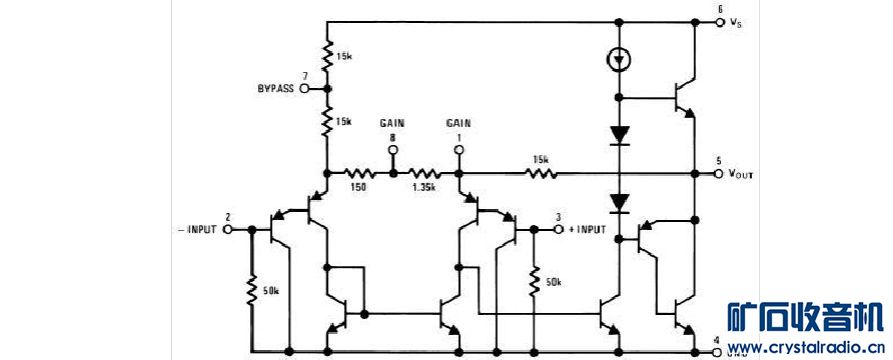

此电路恰恰是大信号才会有检波效果!输入幅度大到超过输入级三极管的线性区域才有检波功能。幅度较小(如几十毫伏)的信号将是正负半周被均匀放大的。

有些采用此类输入的运放甚至允许输入端低至-0.5v,用于音频不会切峰
高频时能检波的主因是输入级的频响不够,输入级放大倍数在高频时本身已经大幅下降,与输入级工作状态不佳共同作用才能实现检波,
