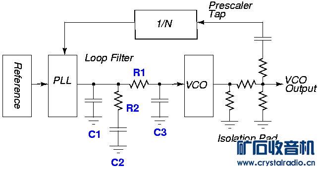

去年做过一个PLL(锁相环)输出 20MHZ - 42MHZ 用在收音机上了,用着还不错。但是理论上有点一知半解。
如图所示PLL构架,由VCO产生的频率经过分频器分频,这里分频系数为N(2的n次方),然后经由鉴相器与参考频率进行比较从而输出控制电压驱动VCO。
有个问题:这里的分频系数N的大小怎么定(是经验值吗,如去年我做的PLL的N=10即1024倍分频)?大家说说看。

这个应该与参考频率、所需要的频率有关,参考频率通常不变,所需要的频率越高分频系数就越大。一般的环路,参考频率需要考虑到频率步进值、环路的捕捉和稳定时间。

简单的说:是根据你需要的步进值,比如收普通短波AM,5KHZ的步进值就足够,
每调一步是频率增加,或者减少5khz。
当然你也可以选择1khz的步进值。这样可以1khz一步的,调台,但是这在AM模式完全没有必要,因为国际短波频率划分都是5khz的间隔,步进太小,虽然不会错过电台,但是调台太慢,太麻烦,而且对PLL的环路滤波要求也高。
但是如果是玩短波业余频段的SSB单边带通讯,收发两端的相对频率误差超过几十hz就会明显的变调,男声变女声,女声变男声,超过200hz就完全听不懂了,所以单边带要求步进最起码是100hz,1hz步进那就更好了。
在短波短边带通讯时,100HZ的频率步进,一般的单环PLL是难以胜任的,即使勉强锁定,也会应为相位抖动严重,而使解调出来的语音发颤,就是好像是人冷天,冻得打哆嗦时说话一样。
这就必须使用双环,或者是多环PLL。就是参考频率也可以PLL微调频率,微调参考频率,来获得更小的频率步进。
好在现在DDS直接频率合成已经普及了,由于这种是采用直接频率累加的方法,而不是锁相环的方法,现在的DDS,可以轻松做到1HZ的频率步进。

在锁住的情况下,鉴相器PD 的两个输入信号频率相等 ,即
      f_ref = f_vco /N
所以,根据参考频率与输出频率的上述关系决定N.

对于普通收音机这种应用,分频系数N通常为连续的正整数,不会仅限于2的n次方。
前面66718说的很详细了,仅补充一点:即使不考虑SSB/CW,MW频率需要9k的倍数,SW需要5k的倍数,虽然简单的方法是参考频率选为1k,MW/SW频率均可实现综合,但1k的鉴相频率导致的噪声,很难在环路中完全滤除,而1k正好是音频的中心频率,带有1k噪声的本振会对弱信号的接收不利。另外的办法是参考频率5/9k可设置,因为参考频率通常是晶振分频后得到的,这就要求晶振频率能被5/9k整除,比如4.5M,7.2M等等。
这又引出了另外一个问题,中频频率选455/465k吗?可惜这两个频率都不能被9整除,所以PLL的MW/SW收音机经常选中频频率为450k

参考频率也可以在PLL中分频M ,所以 f_ref/M=f_vco/N ,继而  f_vco = f_ref * N/M. 实现更多选择的频率的输出.
