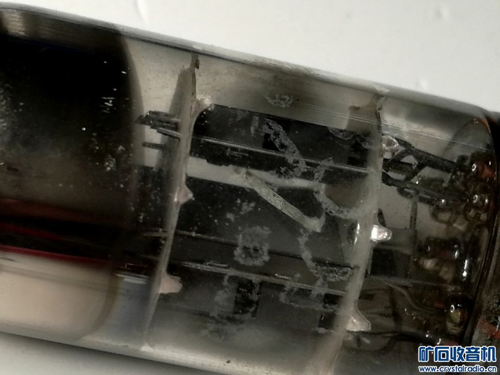

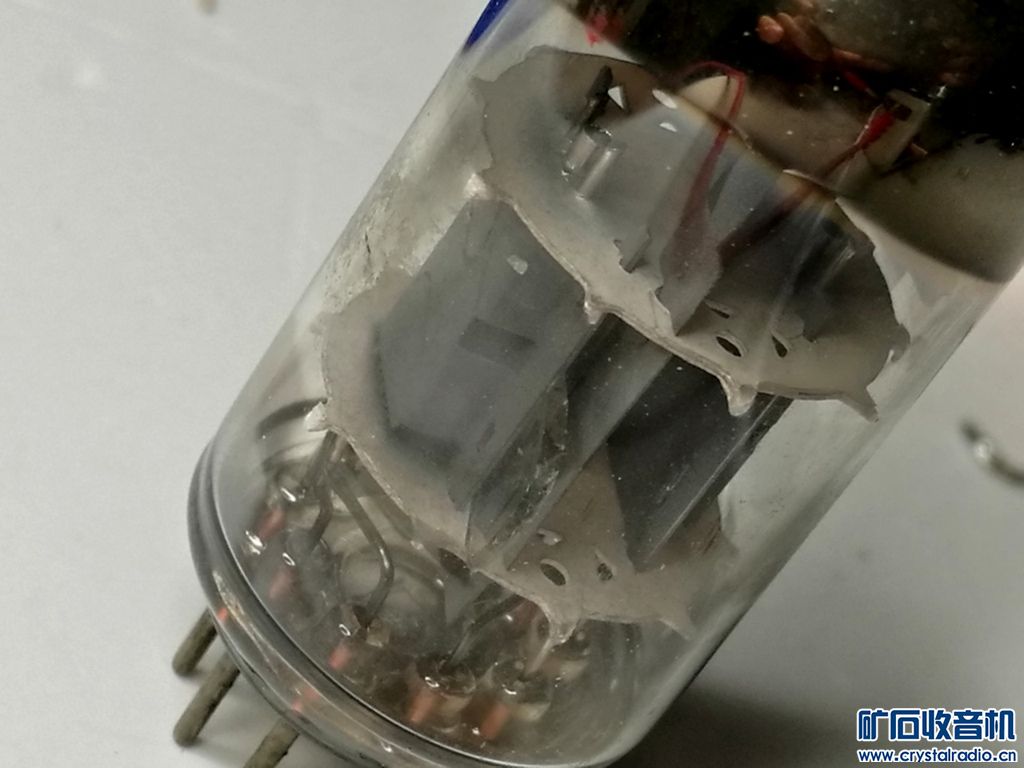

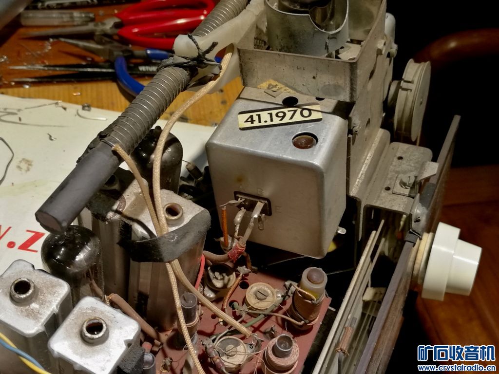

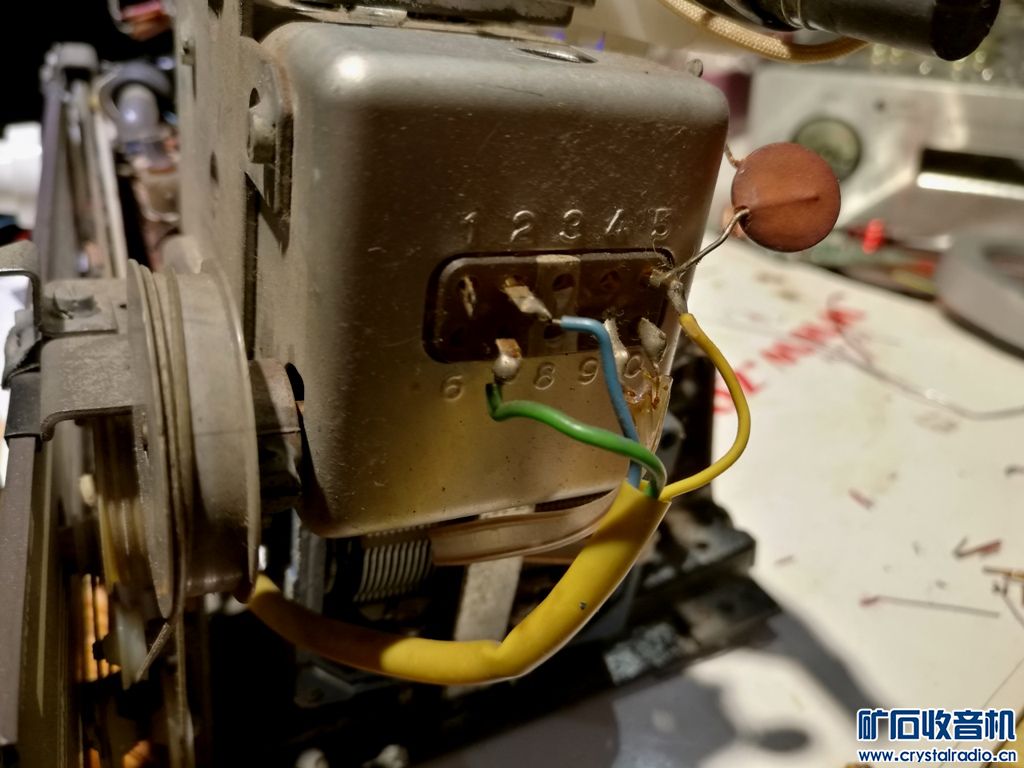

      上周,在下上广坛喜得一台据说是AM各波段正常,FM波段音小的西德产AEG1451小电子管机。
      机子到了后初步观察,发现此机除换过电源滤波电容外,其他无大的修摩痕迹。于是,就上电试听,此机的状况果然如卖家所说。
      根据本人的有限经验,FM波段的问题很可能出在高频头上。拆下高频头,用频谱仪一看,的确是高频头的本振回路工作不正常!取下ECC85电子管察看,发现电子管除了发黑(老化严重)外,居然在两三极管子之间还有一片碎玻璃!奇怪!!罕见!!!
      看来粗制滥造并非国人的专利!

 楼主| 发表于 2017-9-12 09:34:02 | 显示全部楼层

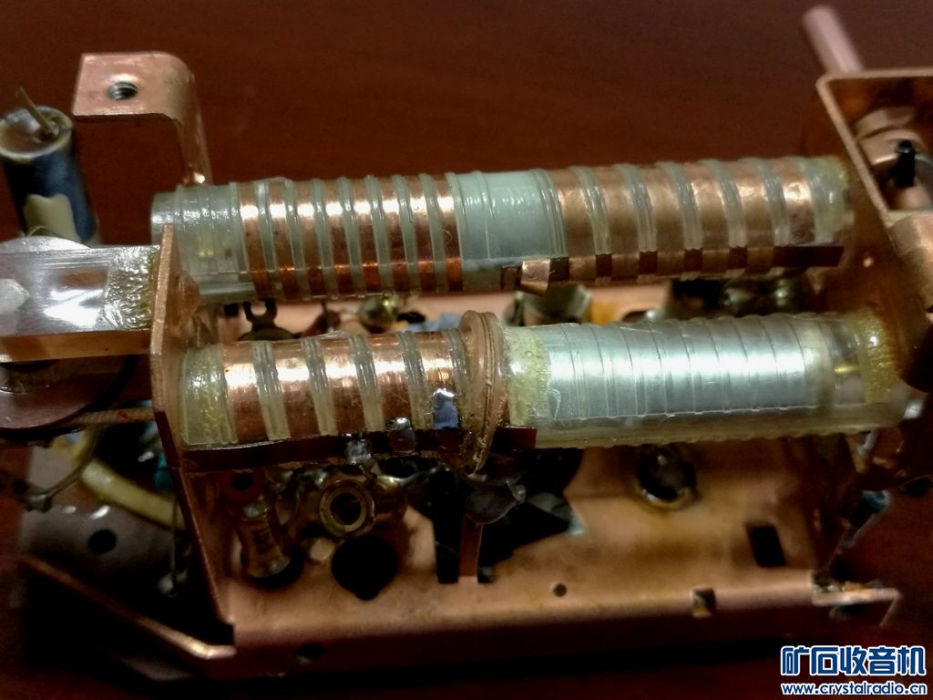

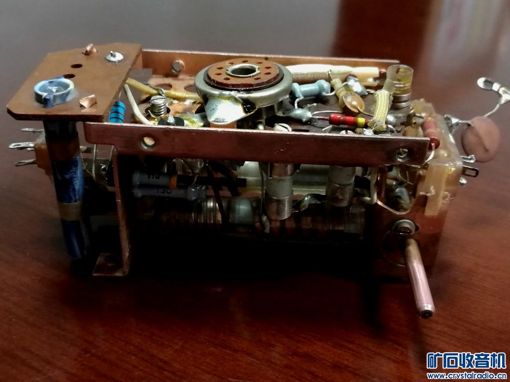

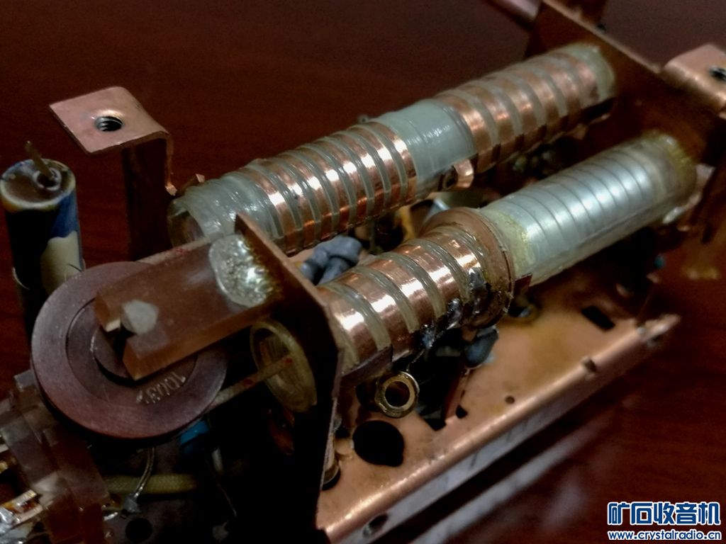

      无意玩这些东西,只是凑巧看到广坛上有位仁兄出几台老德机的帖,其中有一台是FM波段音小(其实没音)的AEG小机没人要,于是我就冲着FM音小的问题去,顺便研究研究它的高频头(最近半年多来,一直痴迷于对高频头的关注)。本希望此款高频头是用变容空气联的,没想到它又是调感的,因此前我研究过几款德机的高频头都是调感的,好在这款和以往也有很大区别,也是值得研究的,在这里分享一下吧。
      经查, 此高频头的主要问题是ECC85老化,致使本振停振而不工作。因手头没有此管,经对电路分析并修改本振回路工作参数,采用6N1代换之(直接代换不工作),调试后,高频头灵敏度高,IF输出幅度大,频段跟踪响应很好,现在一且正常,该收的台一个不少。
      另,据分析,此款高频头可从87.5-104MHz改造为87-108MHz。
