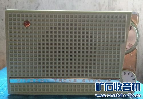

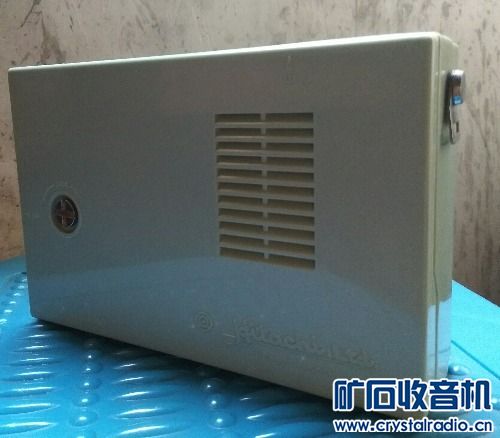

小鬼子 日立6管空气连中波收音机

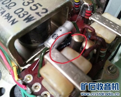

 楼主| 发表于 2017-9-12 19:33:52 来自手机 | 显示全部楼层

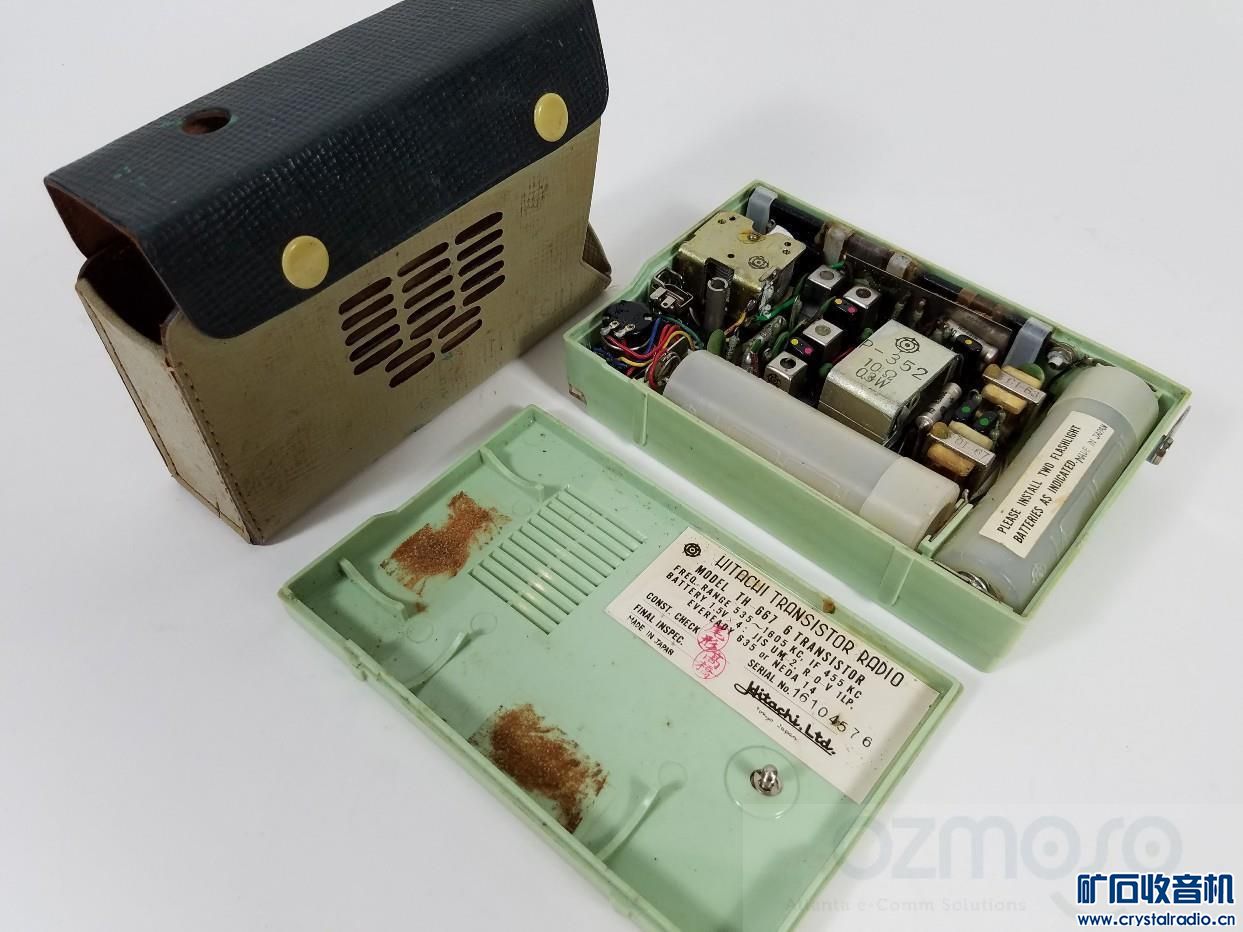

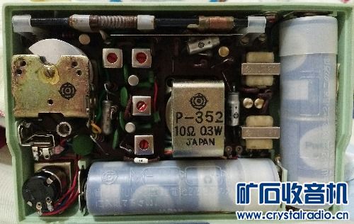

各位坛友,机器电阻导线外皮上是麻绳,那是什么导线

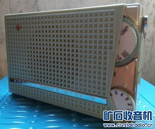

 楼主| 发表于 2017-9-12 19:51:17 来自手机 | 显示全部楼层
外壳塑料厚实光泽圆润,大空气连带减速功能,调台调音扭顺滑,内芯原件日立标示,固定桩内置金属丝口,大功率喇叭,耗能小,四节二号电池驱动,原厂塑料电池筒,机器简小料实,单手可操作,简单方便,外观典雅大方,收音完美

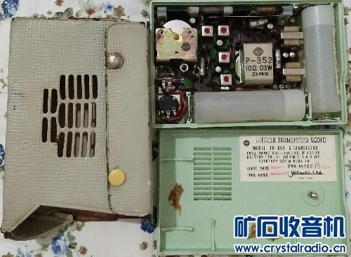

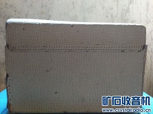

发表于 2017-9-14 14:22:39 | 显示全部楼层
是不是有个皮套?
发表于 2017-9-14 14:39:04 | 显示全部楼层
里面做工很好看

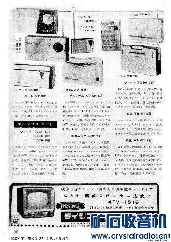

 楼主| 发表于 2017-9-14 16:12:51 来自手机 | 显示全部楼层

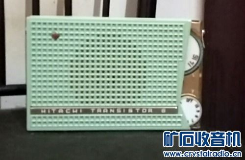

日立TH-667空气连6管中波收音机 荣登日本電波科学  昭和33年(1958年)8号

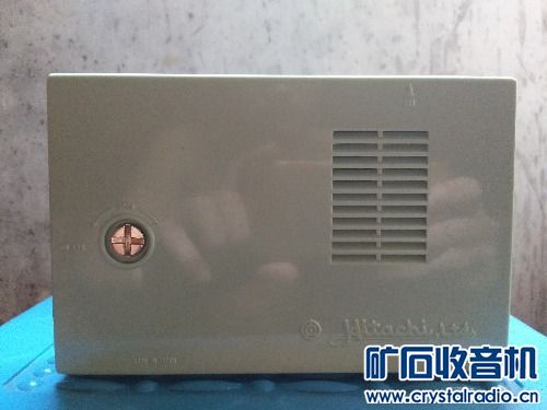

 楼主| 发表于 2017-9-20 00:55:30 来自手机 | 显示全部楼层
HlTACHl  TRANSlSTOR 6
 楼主| 发表于 2017-9-22 16:18:58 来自手机 | 显示全部楼层
逆光電聲……HlTACHl 昭和33年出品 TH-667空气联6管 晶体管收音机

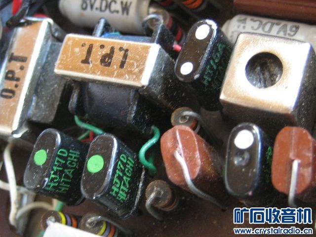

发表于 2017-9-23 11:26:17 | 显示全部楼层
1958年的产品,早期出的是使用黑色扁三极管的,比楼主这个略早;借的图;电阻引线外面的套管是编织的玻璃纤维的耐烫,所以楼主说象“麻绳”;日本机早期都是用这种套管的,后来改用塑料套管了;再后来是省去套管,原件引线外面覆漆;
日本 NEC 扁三极管是这样的,这是其它品牌日本机的内部;

 楼主| 发表于 2017-9-24 00:00:19 来自手机 | 显示全部楼层

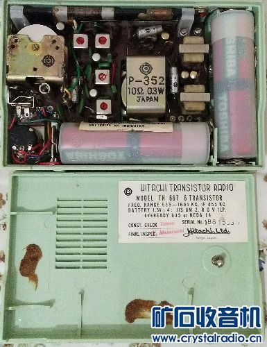

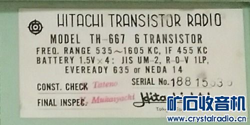

坛友壹法拉你好,一直疑惑,国产机或部分进口机,电子元件或标牌上会注明出产日期,而这台日立TH-667上没有?网上查不到相关资料
 楼主| 发表于 2017-9-24 00:58:36 来自手机 | 显示全部楼层
求日立TH-667晶体管详细资料及电路图
发表于 2017-9-24 13:23:24 | 显示全部楼层

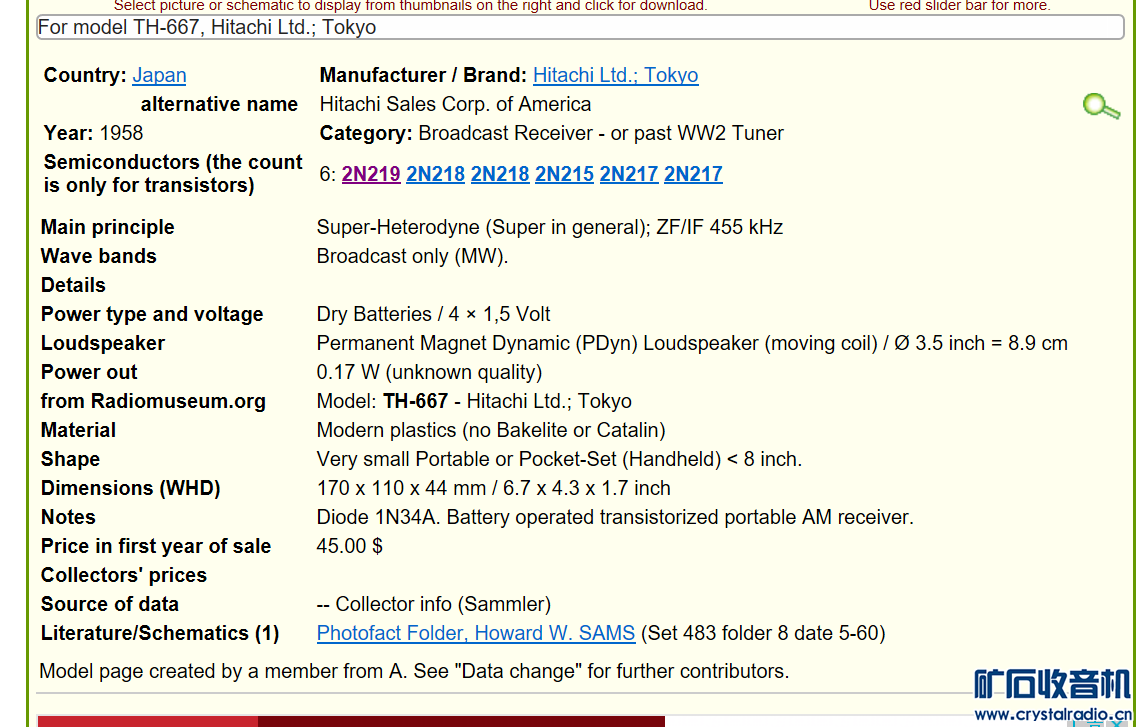

一介浪子 发表于 2017-9-24 00:00
坛友壹法拉你好,一直疑惑,国产机或部分进口机,电子元件或标牌上会注明出产日期,而这台日立TH-667上没有 ...
你好,其实日本机里面的晶体管也有日期标记;195X年代的用第一个数字表示年份,紧接着或用一横杠隔开的另一个数字是周数;比如 852表示1958年第52周产品;这是跟美国人学的;但日本管子也有用字母表示周数或某月的,具体含义各厂家不同;
附上一资料截图供参考,太大的发不上来;电路图不好找,修理的话可参考其它6管机电路图,都差不多;其实修这类机用不着用电路图;
 楼主| 发表于 2017-9-24 14:47:50 来自手机 | 显示全部楼层
壹法拉你好,谢谢你的详细讲解,机器现收音正常,音色优美,只是想具体了解下这机详细资料

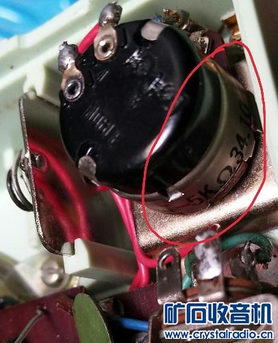

 楼主| 发表于 2017-9-24 15:30:17 来自手机 | 显示全部楼层
经查,定位器上示T-5k欧 34.10  另小黑色元件上示105917N  加上后盖标牌上示序列号,其他元件暂无发现,定位器34如表示昭和年那就小黑色元件59有吻合之处,后述定位器10和元件上10.17之间如何解释,那就不得其解,望坛友指正
