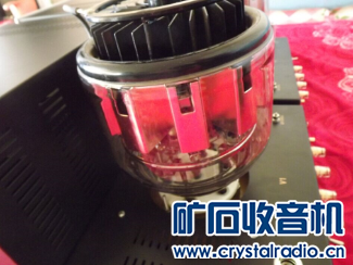

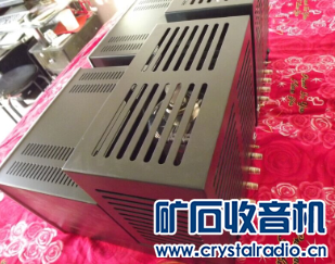

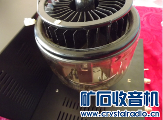

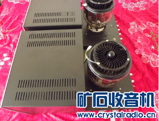

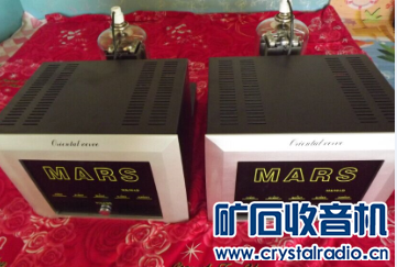

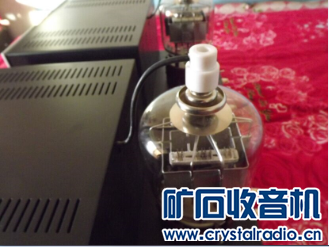

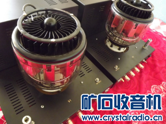

整了几个大管子,不知道咋玩。
发表于 2017-9-11 17:28:01 来自手机 | 显示全部楼层
开关电源给灯丝,微波炉变压器整流给阳极
发表于 2017-9-11 17:50:27 | 显示全部楼层
直接玩(做雷达、胆机),换着法儿玩(做烤箱、暖炉),还有卖钱玩
发表于 2017-9-11 18:34:26 | 显示全部楼层
dexter0558 发表于 2017-9-11 17:28
开关电源给灯丝,微波炉变压器整流给阳极
微波炉变压器也就是3-4千伏。远远达不到33千伏。
发表于 2017-9-11 19:24:32 | 显示全部楼层
说明书的33KV是阳极脉冲电压并不是真正的屏压!用于音频可以做成1500V供电做超线性-三极管转换就很好,这个管子标准接法失真太大了颗粒感强声音粗!!!还有2F是已知玻璃封装最大功率的大约是90的5-6倍!!!神马833,7092在它面前只是小盆友罢了
