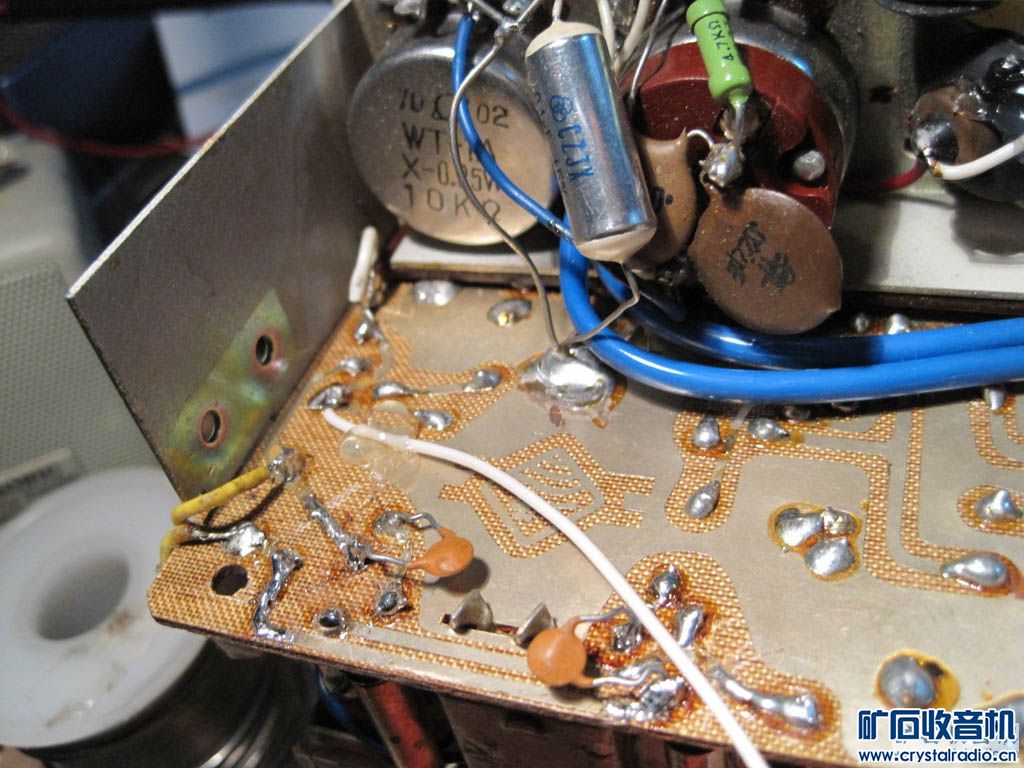

前些天网上买了一个上海312a收音机,音量一开就很大,发现它的音量电位器是线性的。觉得可能是被人换过(电路图是10K这个实物是8.2K)。
可是网上浏览的时候在本坛光说不练老师的帖子中发现他的图片中312音量电位器也是线性的。
哪位老师手里有上海312或者312a,能帮忙看看音量电位器吗?
附上光说不练老师帖子中的图片。

 楼主| 发表于 2017-9-11 11:19:45 | 显示全部楼层
十双草 发表于 2017-9-11 10:47
据电原理图看我理解为,带开关的电位器是音量电位器,不带开关的电位器是高低音调节电位器,这个开关可以不 ...
不带开关的是音量电位器,该机器有独立开关;带开关的是音调电位器,上面的开关用于低音切除。
 楼主| 发表于 2017-9-11 11:20:26 | 显示全部楼层
xinjun5557 发表于 2017-9-11 10:58
我的上海312机器的音量电位器也是10k的。
是线性的还是指数型的,能给拍个照片吗?

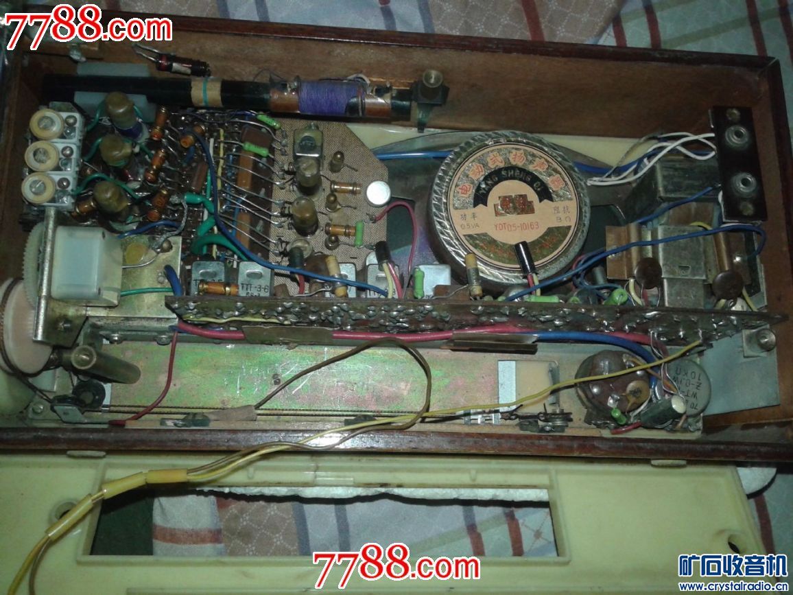

发表于 2017-9-11 17:30:48 | 显示全部楼层
网上找到一张实体图也是如此。
发表于 2017-9-11 17:39:22 | 显示全部楼层
十双草 发表于 2017-9-11 17:30
网上找到一张实体图也是如此。
这张图中音量电位器不是指数的吗?
发表于 2017-9-11 17:40:51 | 显示全部楼层
网上找到一张实体图也是如此。
这张图是对的了。楼主那个电位器被换过。
发表于 2017-9-11 18:03:01 | 显示全部楼层
tnlby 发表于 2017-9-11 17:39
这张图中音量电位器不是指数的吗?
这张图是对的,指数电位器。
