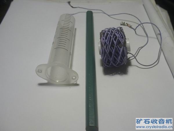

材料:18CM中短波磁棒一条,0.04X270股李兹线4M,20ML针筒一支。

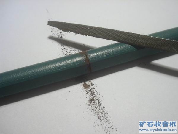

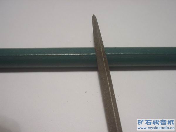

制法:把针筒尾部切去,磁捧用锉刀从中间锉一周,抓住两头轻碰便成两段,用0.04X270线在针筒上平绕78T。

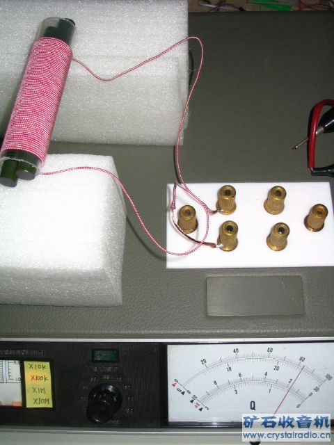

测试:HP4342AQ表700K测Q=850,790K测电感250μΗ。

请问为啥要把磁棒一断为2啊?

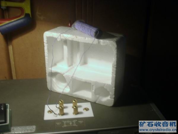

梁兄这个方法的确好,省线省力,Q值还高,我按此法做的线圈在1MHz频点的Q值是830:,不过我的磁棒是200mm一分为二,0.04X270线绕65匝。
使用这一线圈却很讲究,要远离可变电容等金属物,否则会影响Q值,我是把线圈架高。
在1MHz频点的Q值是830:
线圈架高:
[ 本帖最后由 lq19512003 于 2010-11-25 13:20 编辑 ]

回复 7# deepimpact 的帖子
磁棒长了Q低,一支电感不足。
