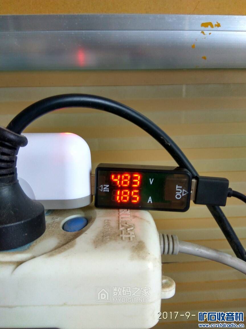

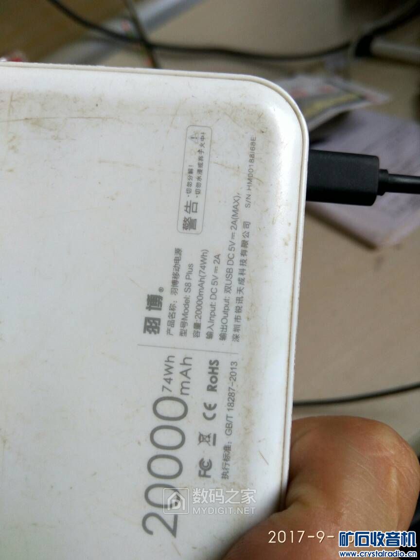

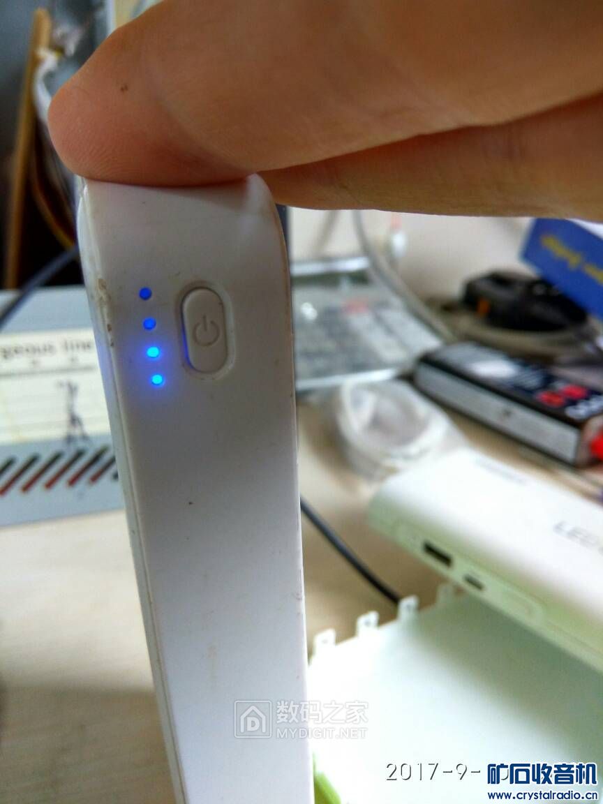

朋友的充电宝坏了让我看看怎么回事,说就亮一个指示灯充电很久不见进电,
一看牌子货羽博这个型号没拆过正好今天不忙拆了研究一番,壳子是暗扣的用工具别开就行,电池使用卓能的,焊接的还可以做工规范,测量电池有电3.6左右,板子也没有发现烧,我用电流表测试充电电流能到1.9安  充电时候电路温和电池不热,感觉应该没问题,我冲了一下午了亮了二个灯,这样的移动电源20000毫安,很多人的充电器和线子充电都会达不到1安,初步判断朋友充电慢这个问题导致,这时候就会以为坏掉了(我在数码之家今天发过 我又转载过来了  我数码之家id:xulei840909  ) 88_806118_dd7a7ba0025bfc0.jpg 88_806118_be0f3c2557255c3.jpg 88_806118_ac87647b1269a28.jpg 88_806118_a609d738dca5bef.jpg 88_806118_84142fd282dafe9.jpg 88_806118_f325506c243e888.jpg 88_806118_26fd27af7ce2fd2.jpg

 楼主| 发表于 2017-9-13 10:17:41 | 显示全部楼层
壹的一万次方 发表于 2017-9-13 10:03
老牛最好把电池连接线都换了,原装电池连接线都是压接,有些压不紧,前几天就修过一个这毛病,换了粗线焊好 ...
我拆了补焊一边
