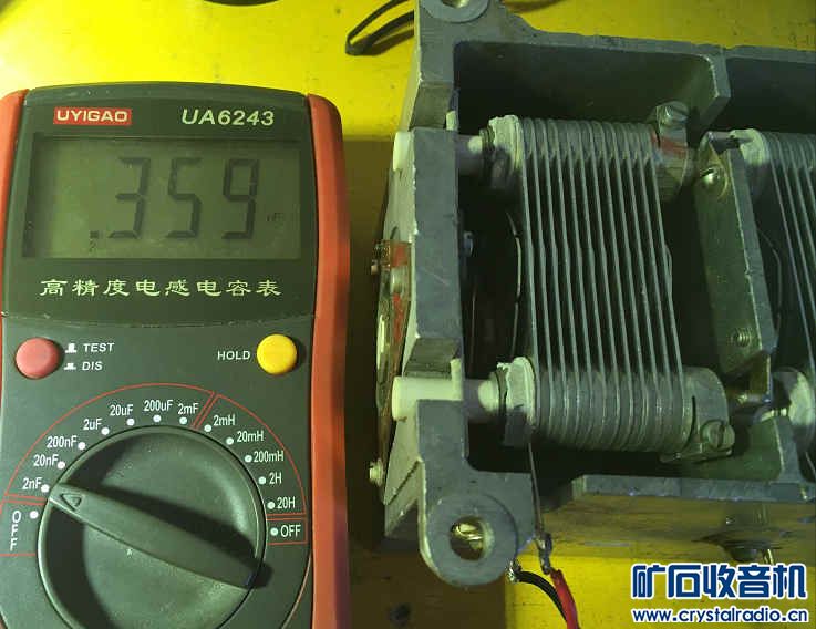

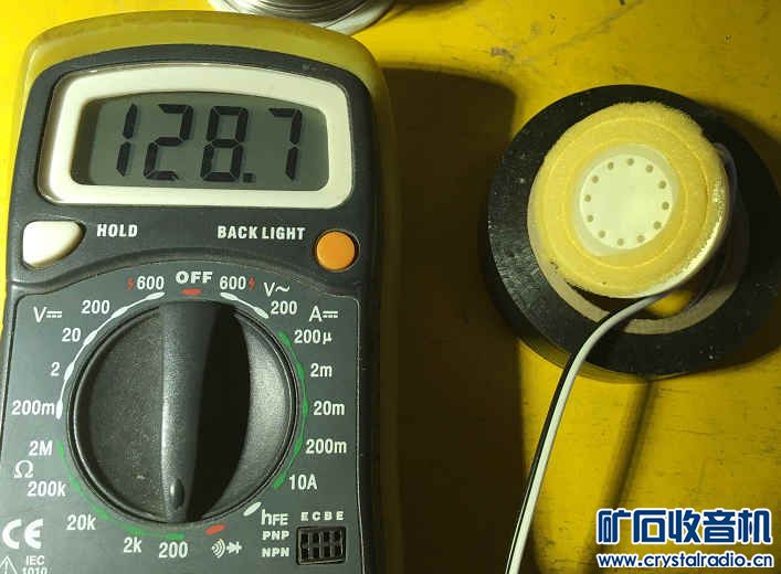

耳机是旧电话上拆的,电阻没那么高啊。
空气电容接了半个,没有用2个并联。
 楼主| 发表于 2017-9-10 15:11:06 | 显示全部楼层
耳机电阻才128欧姆。
发表于 2017-9-10 15:30:43 | 显示全部楼层
可以用,电容看你的表测量 360P,正好跟你前面绕的电感线圈组成调谐电路,适合中波接收,赶紧做起来吧

大哥,耳机是不是不行啊?

G4-AAA 发表于 2017-9-10 16:31
可变电容还是高品质的,一概是刚玉陶瓷绝缘。上品。
耳机电阻不够2000Ω
咋办了。
发表于 2017-9-10 19:33:24 | 显示全部楼层
用阻抗变压器就行了,没事
发表于 2017-9-10 20:20:28 | 显示全部楼层
可变电容不错,耳机能出声,估计效果一般般,想效果好找本坛“yydz”买个KBP-02 矿机专用变压器
发表于 2017-9-10 22:23:02 | 显示全部楼层
低阻抗耳机啊
发表于 2017-9-10 23:01:35 | 显示全部楼层
这耳机估计交流阻抗是300欧的,强台应该出声音,不会太大。肯定能用。当然你听的时候要贴到耳朵上,而且最好是晚上环境比较安静的时候。

发表于 2017-9-11 00:03:58 | 显示全部楼层
可变电容不错!顶级品!耳机建议买一对老款SHH―350,灵敏度高!
发表于 2017-9-11 19:07:31 | 显示全部楼层
应该都可以用,128欧姆阻值可以了,空气电容一般不容易坏,好好玩吧。
发表于 2017-10-20 06:53:34 | 显示全部楼层
128欧阻阬太小了,强台接收没问题。
发表于 2017-10-21 08:41:18 | 显示全部楼层
你耳机接一个220V变大于12V的变压器试试。
