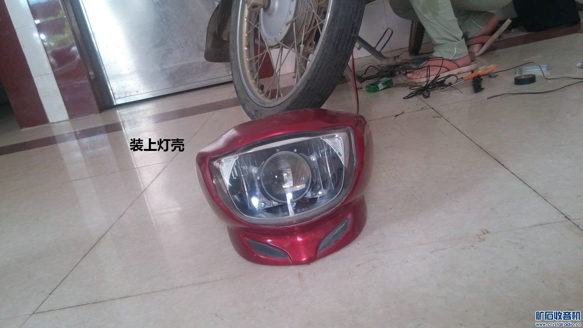

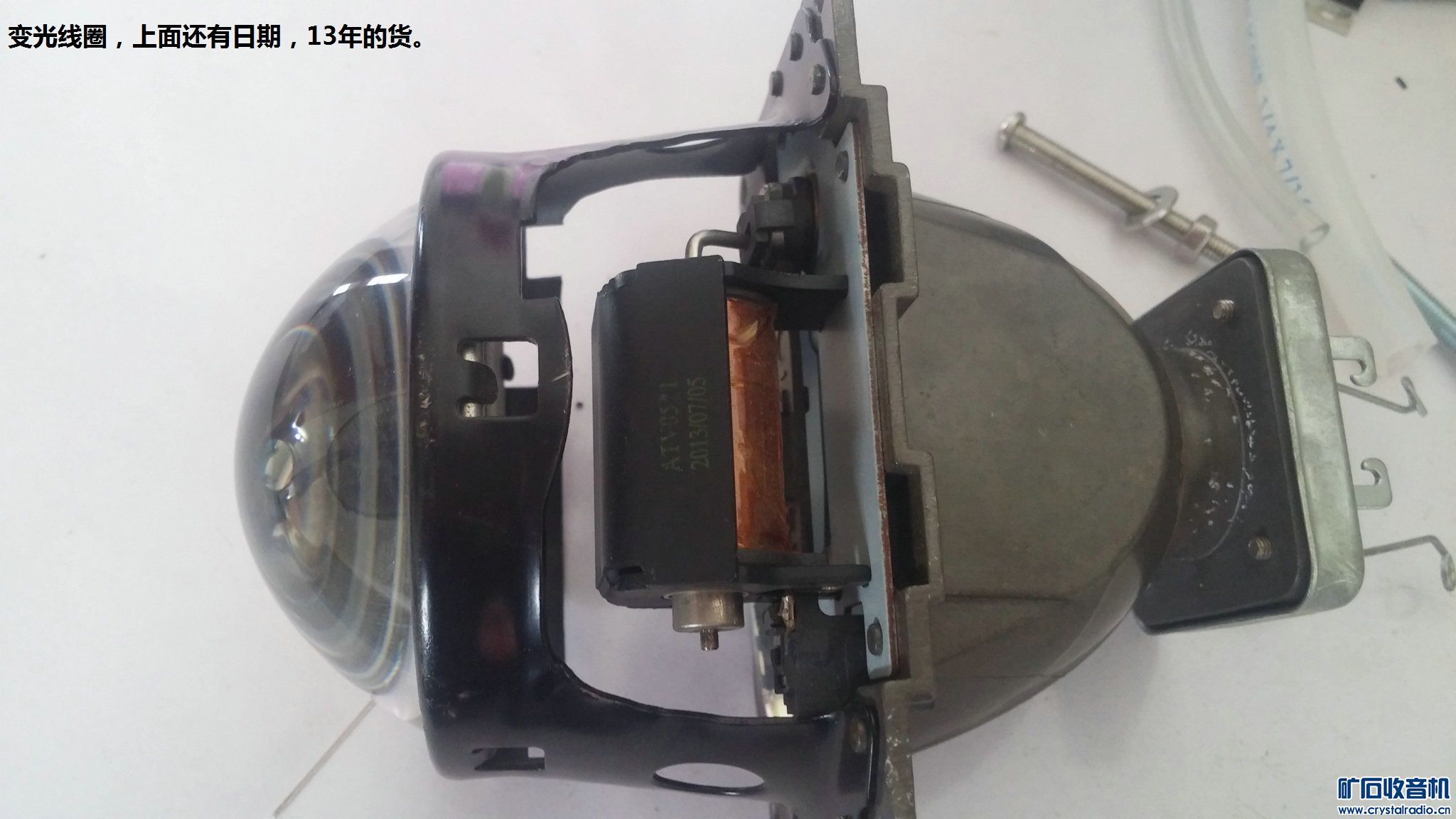

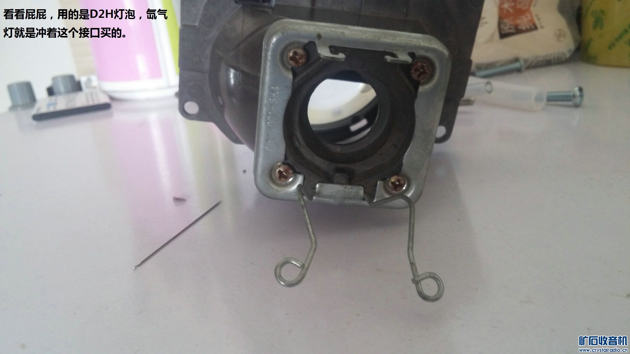

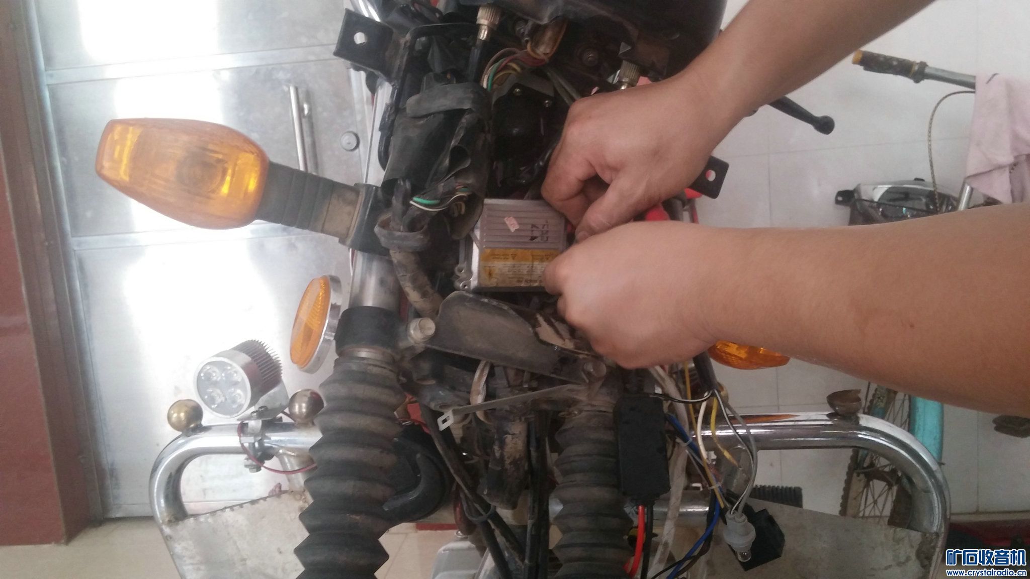

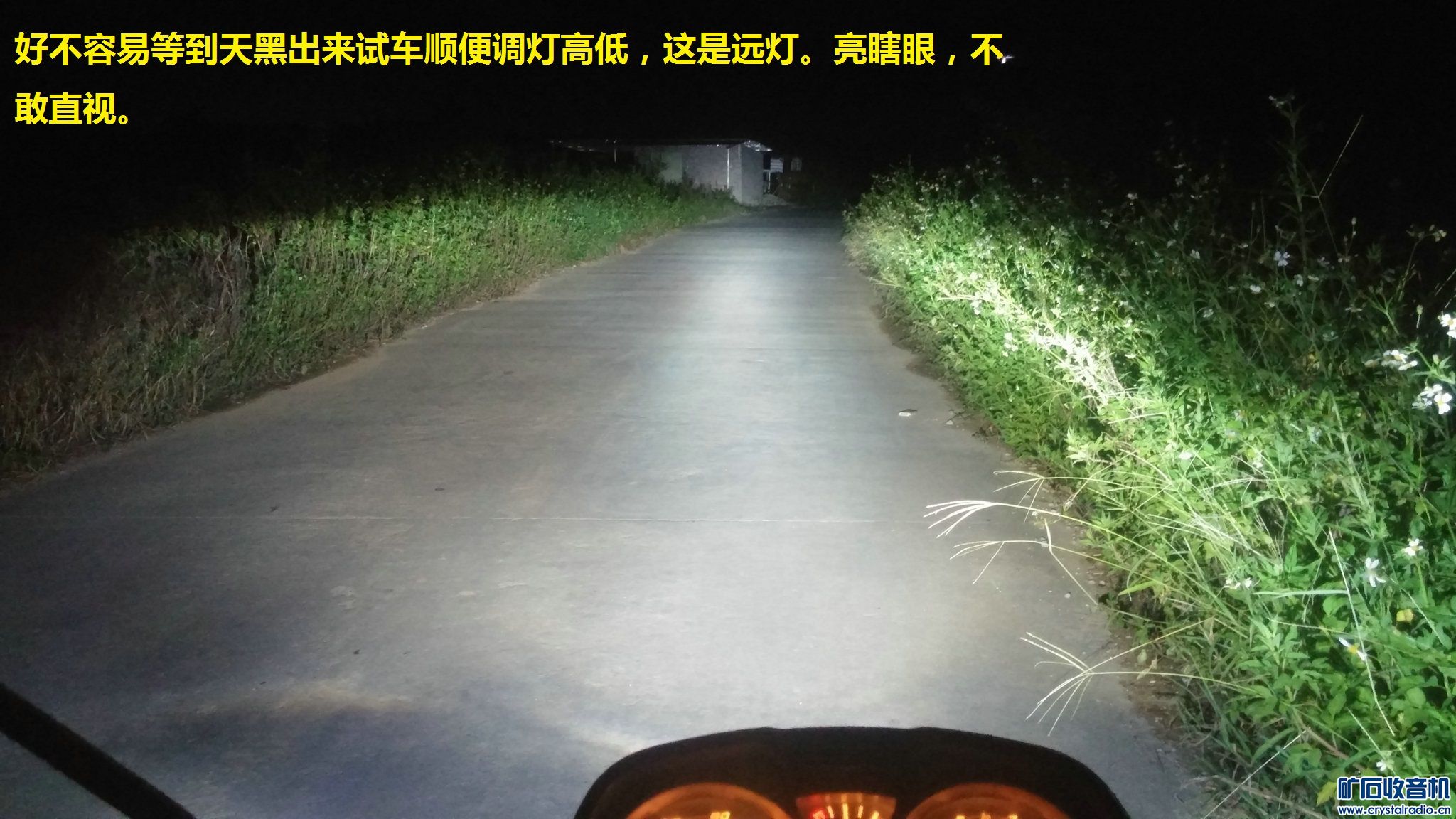

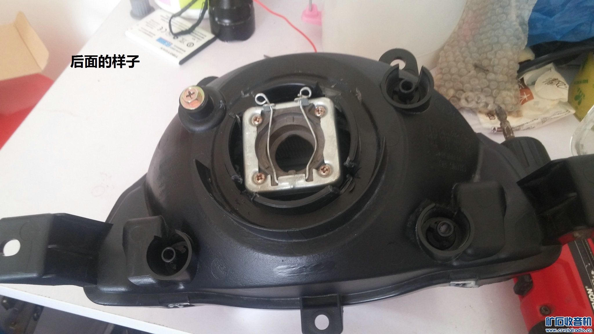

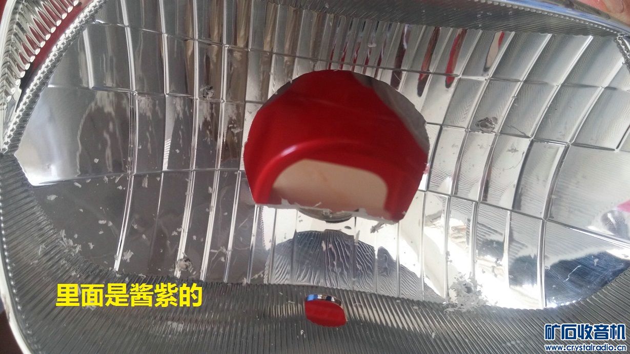

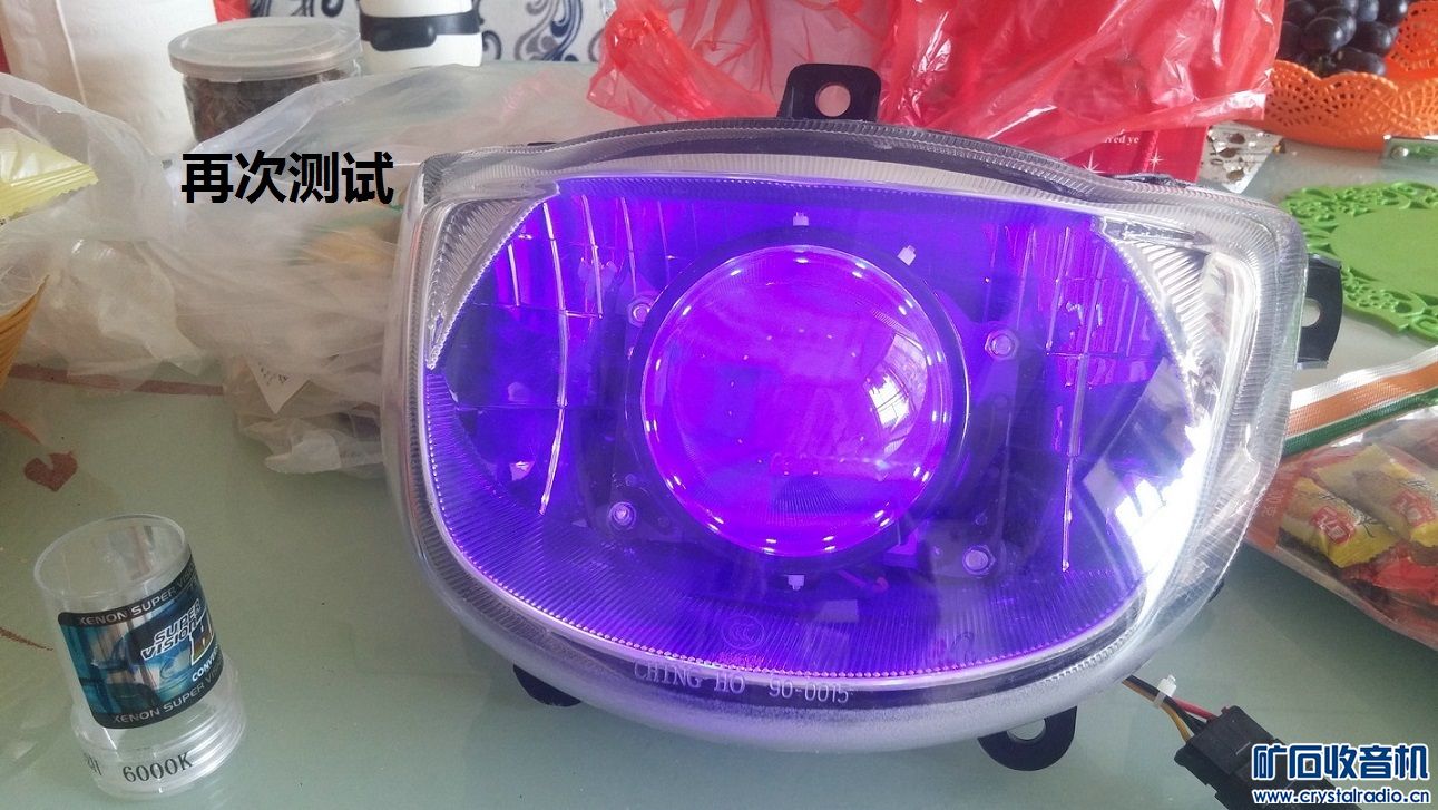

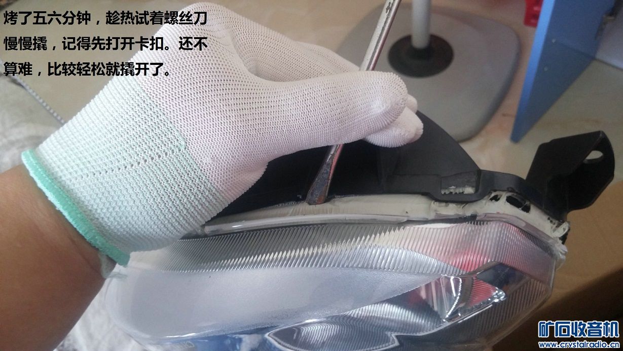

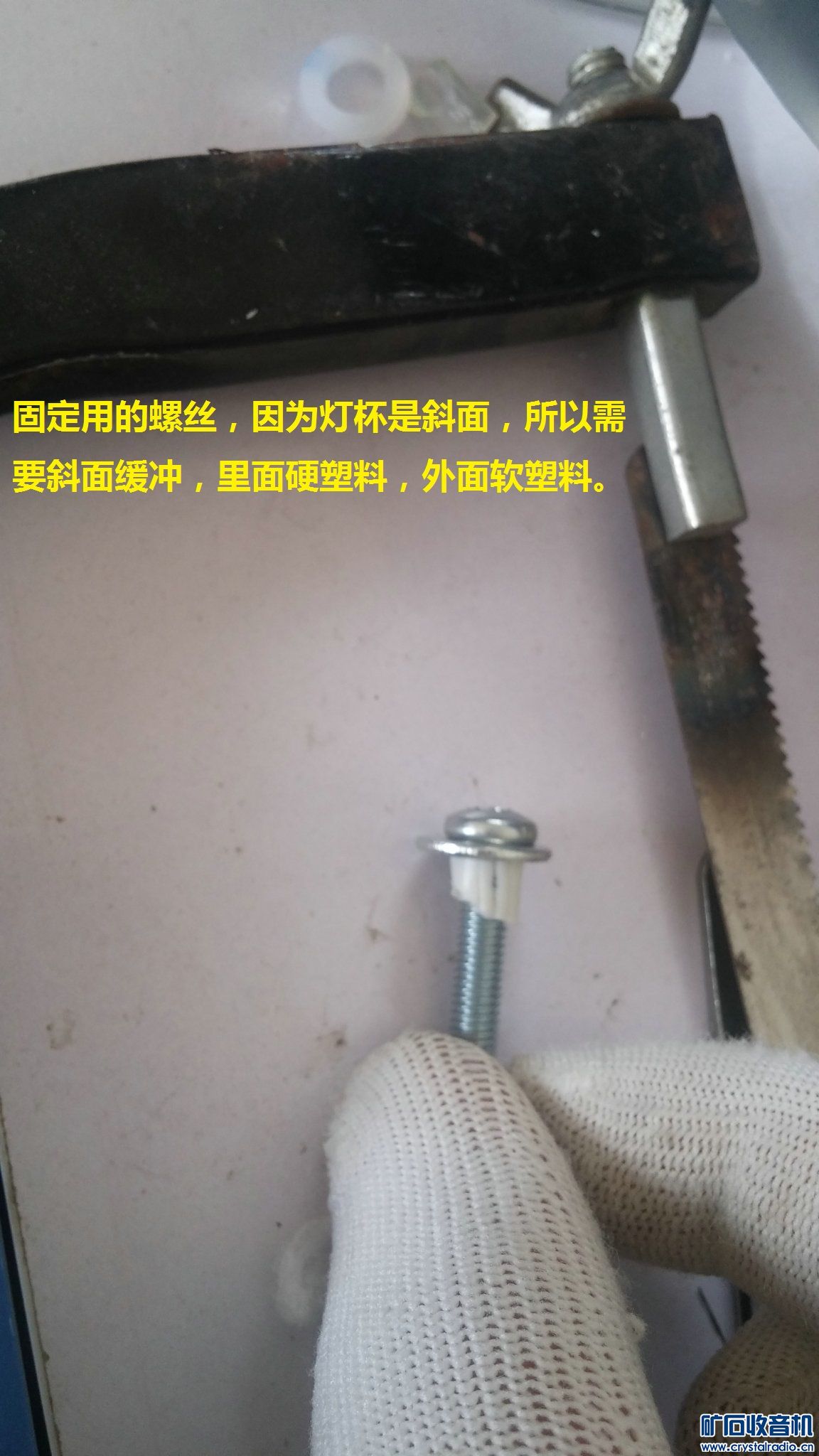

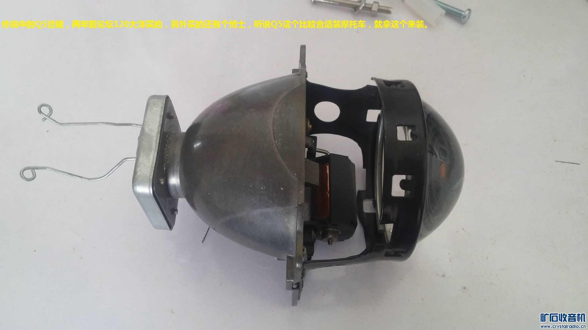

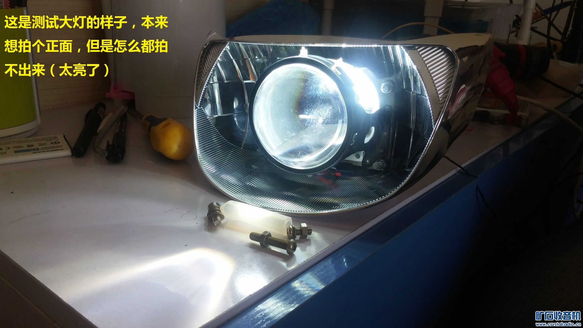

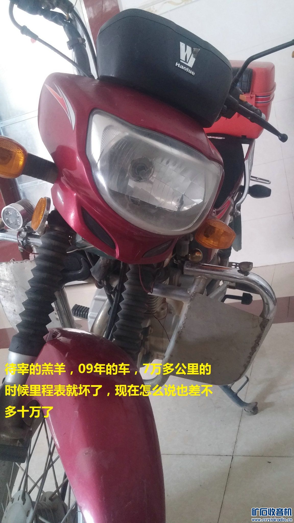

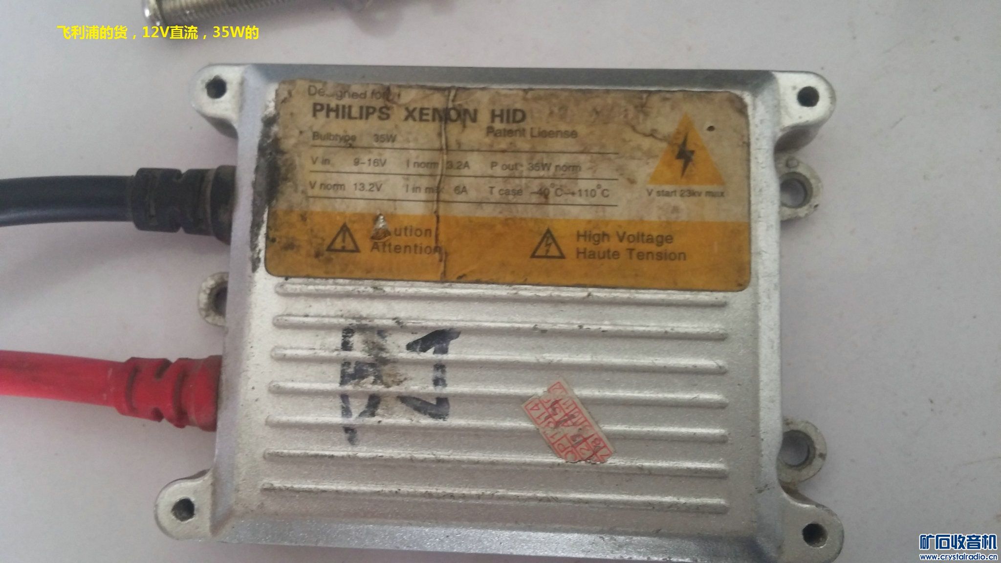

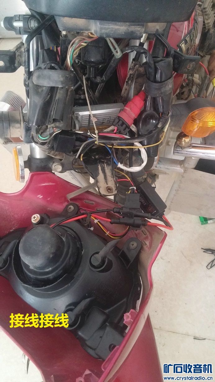

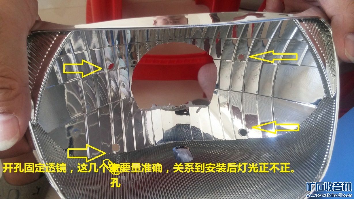

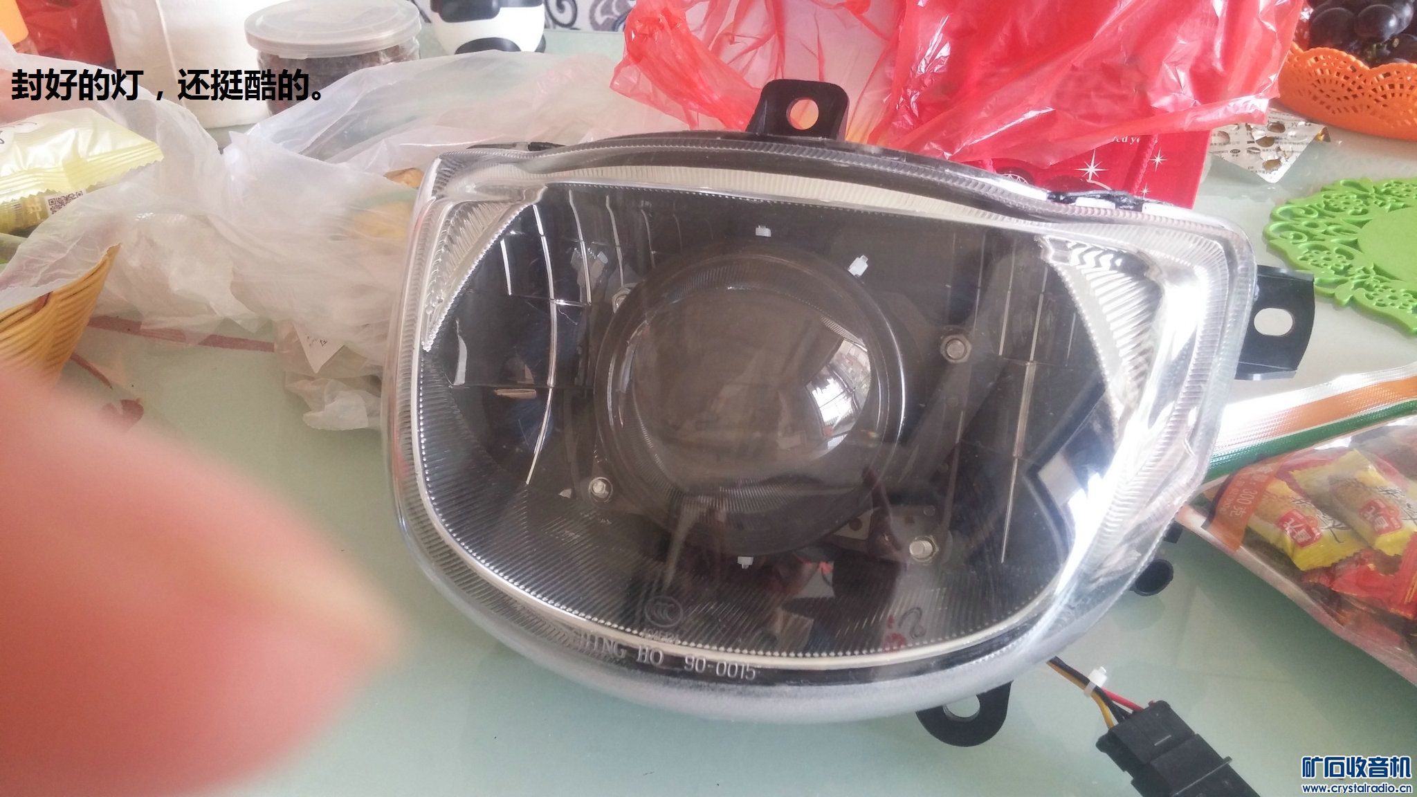

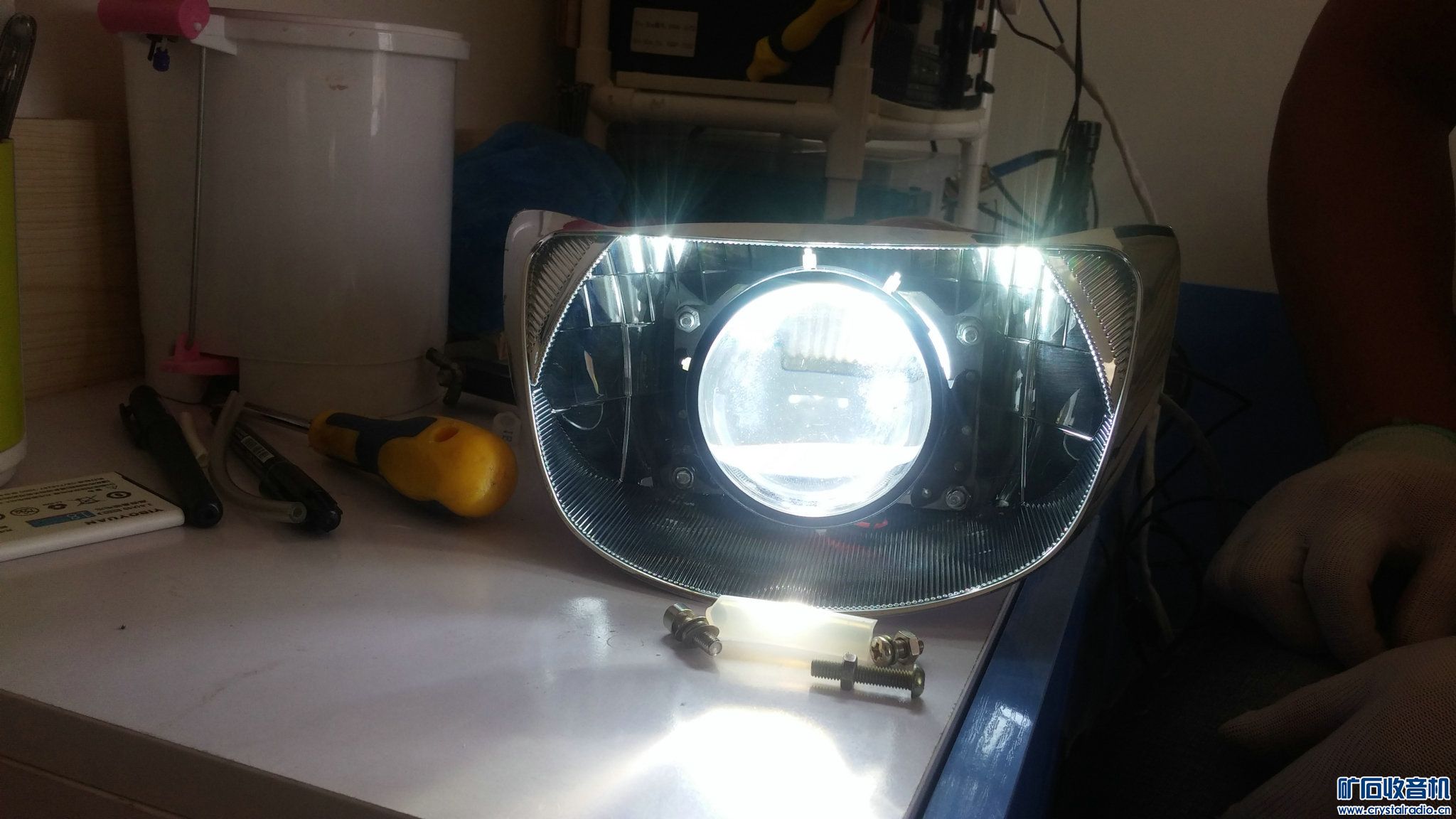

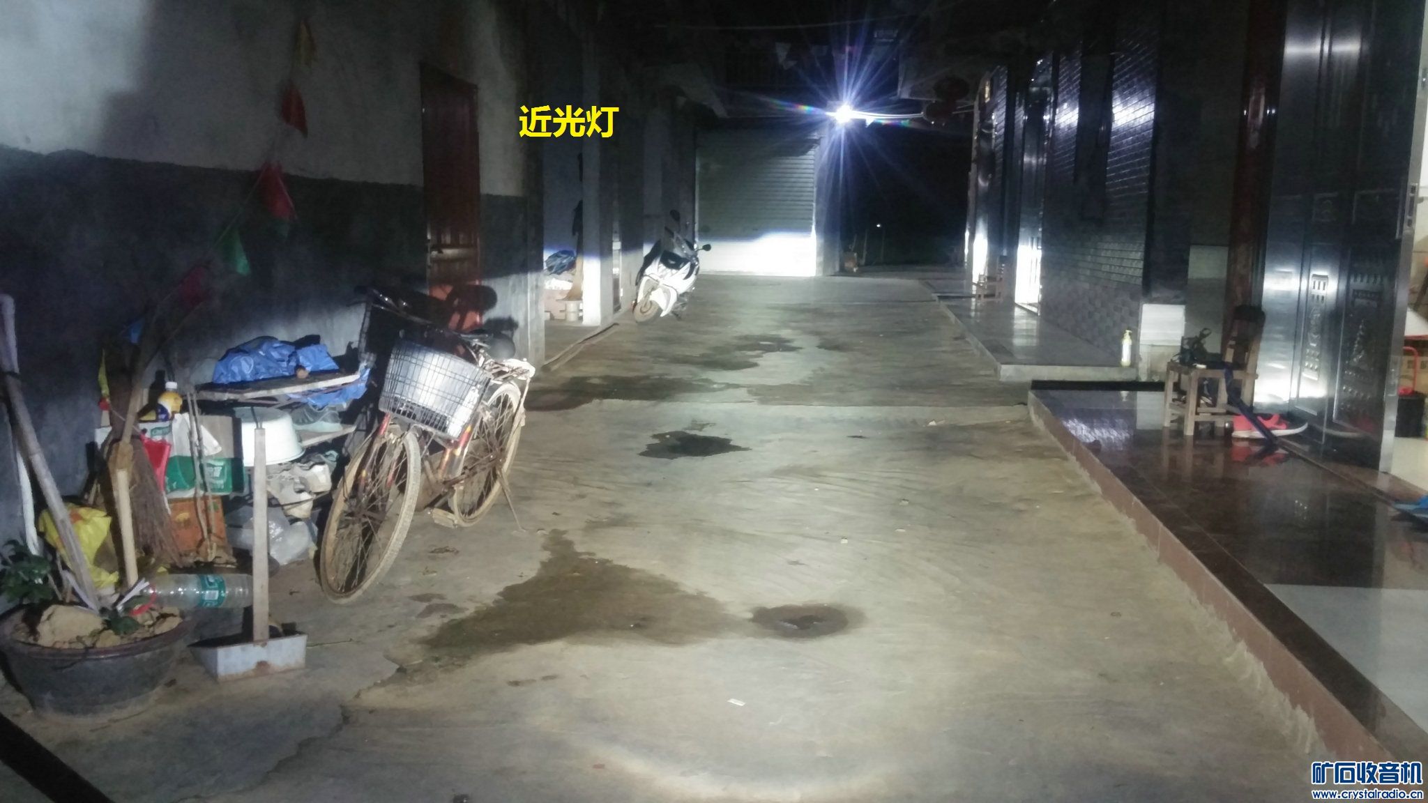

今天,我们不谈三国,不谈年检,不谈交警,我们单纯谈谈透镜……氙气灯不装透镜,也是害人,因为用过摆角氙气灯,远近灯不明显,近灯照样闪到对面来车。所以决定上透镜。
本人夜路跑的比较多,原来的车灯跑在公路上,简直是萤火虫,最气人的是那些没素质的大车司机(此处省略一万个草泥马)……为了安全,是时候行动了。目的有2:一是为了安全,二是提醒一下闪花眼的大车(还是为了安全)。当然咱不闪有素质的人。自从换了透镜试车那一晚,发现好多原来没素质、会车不开近光的司机都自觉了……
为了编辑和阅读方便,文字都码在图片上了。
全贴完,谢谢大家。
5

怎么那么多人认为要和大车打架呢?没看到我回了好多人吗,远灯只是提醒一下,不能硬干。

发表于 2017-9-9 22:17:02 | 显示全部楼层
不知电瓶会不会亏电速度加快
 楼主| 发表于 2017-9-9 23:02:15 来自手机 | 显示全部楼层
gxy0929 发表于 2017-9-9 22:17
不知电瓶会不会亏电速度加快
没问题的,之前用过摆角的同功率氙气灯,一点问题都没有。
