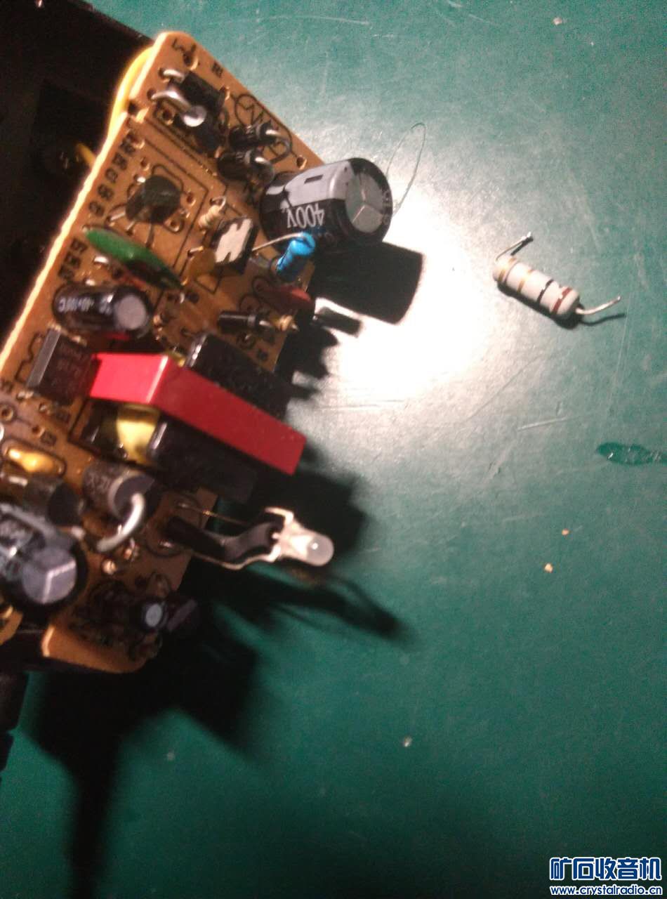

本人有可能是色盲?!一直不敢确定色环电阻色环的颜色,这不,刚才,一个12.6V的充电器坏了,拆开一看,发现接电源的一个电阻阻值无穷大。
想换个上去,但不敢确定这个电阻的值是多少?弱弱请教,谢谢!

发表于 2017-9-8 01:21:49 | 显示全部楼层
一欧2瓦

 楼主| 发表于 2017-9-8 02:17:42 | 显示全部楼层
找了一个1W2欧的电阻焊上去,插电,又啪一声,一量这个新换的电阻,又坏了。
看来故障在其他地方,唉!

发表于 2017-9-8 08:37:28 | 显示全部楼层
我看咋像3.3K的呢,换上之前测一下那有没有短路的, 按理说电源不应该有3.3K2W的电阻
误差环如果是棕的话,误差是1%,那么就不可能是四环电阻,必须是五环电阻。所以只能棕黑金金——10*0.1 ±5%,也就是1欧姆±5%的电阻。
发表于 2017-9-8 09:03:49 | 显示全部楼层
在这里这个电阻当保险用,阻值大小不是很重要,根据电源的输出功率而定,在你的这个充电器中,用0.1Ω至1Ω都没问题,或者直接用一个2A的保险。现在你的这个充电器的故障与这个电阻无关,高压侧有短路的地方,重点检查大功率开关管,400V滤波电容和整流二极管等。
不可能是3K的电阻。这个电阻是串在桥式整流前端的,接220V.

发表于 2017-9-8 21:41:17 | 显示全部楼层
如果是接在电源输入端的话,应该是起限流作用的。说明其后级还有故障。
