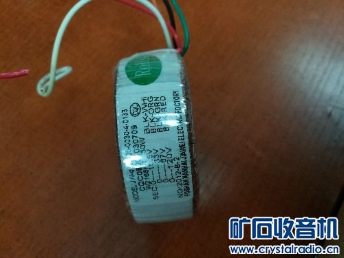

外径6㎝,内径4cm,高2㎝。

实践出真知,能不能用先试试看,不过我尽量用空心线圈,用习惯了就知道他的优点

仅从图片看不出什么。不好说。

这样不好说,实测一下吧,电感量和Q值,用数据说话。

这是一个电源变压器,属于低频,应该不行。

楼上说的对,属于低频磁环,线圈绕的很多,看标签像是自耦变压器,用于中波电路,损耗太大,效果不理想

像是自耦变压器,不适合高频工作。楼主最好亲自试一下效果。
