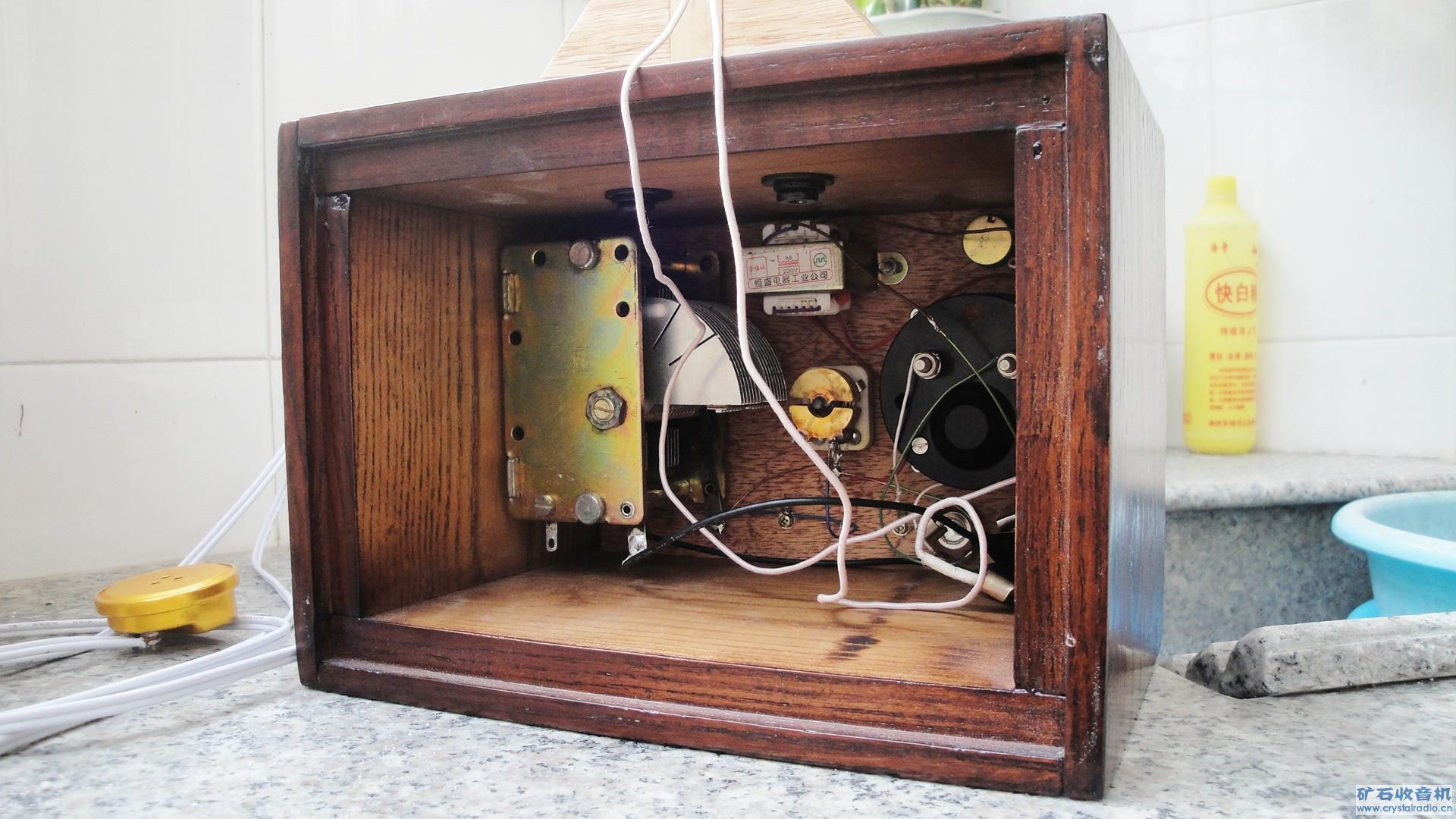

我带矿机来参赛,可以娉美鬼佬的无天地线矿机,并作入坛周年纪念。
  前些时候做的无天地线矿机(见帖子http://www.crystalradio.cn/bbs/thread-149094-1-1.html),由于不能完全覆盖中波,有点遗憾,忽然想起“佳芳花店”年前有寄的一个250P×2的复旦双联,于是重新改造:
1:换了可变。这个可变很特别的,一般可变顺时针容量由大变小,频率由低到高,这个可变却是逆时针转的,刚好相反;
2:47P的微调掰去两个动、定片,变成36P微调;更利于寻找弱台;
3:检波的位置移到面板前面(H5082-2835据坛里前辈经验:此管娇嫩,不可直接焊接,不敢怠慢),同时也可以测试不同的二极管;
4:加装了微安表;
5:因考虑要配合后续的T38阻抗匹配器,将班尼的位置移到变压器前,这样高阻的部分就不含班尼。
为了面板的合理,牺牲了内部接线,有点乱,不过不影响功能。此机接收频率530-1600KHz(用H5082-2835检波)在我所处的位置,包括重台、大合唱、小合唱、蚊子哼哼,能听到38台(收听时间21:00-22:30),最远的是山东人广,其次是安徽综合和浙江人广。上图。

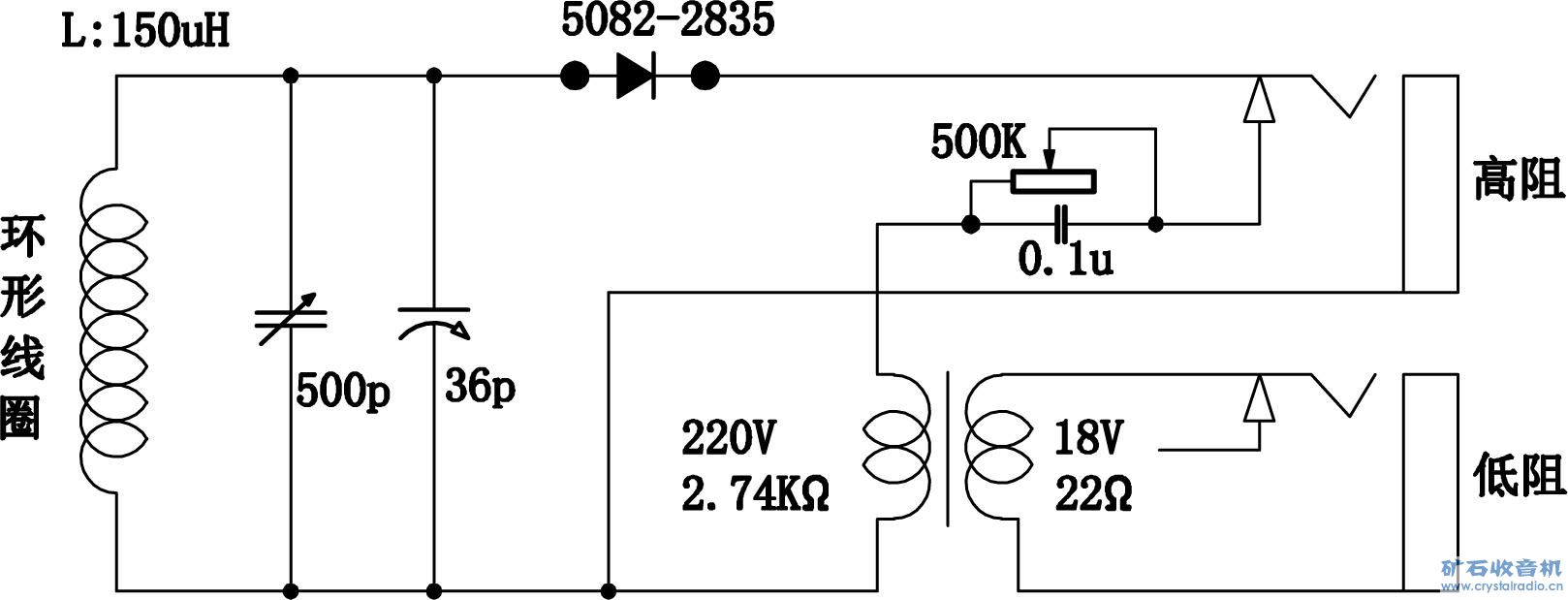

漂亮,真不错!
微安表怎样接入电路?电路图上没画出来?
[ 本帖最后由 fzh547611 于 2010-11-22 10:55 编辑 ]

用什么耳机?选择性如何?两个相邻的电台能否分隔清楚(不用转动天线线圈方向的方法来帮助选择)呢?

回复 5# 光说不练 的帖子
1:用什么耳机?
答:SHH-1,60毫亨的;
2:选择性如何?
答:高端选择性不好1400-1600KHz大合唱,中间选择性小合唱(收山东人广,安徽综合和浙江人广时有882KHz的声音)低端选择性好,声小;
3:两个相邻的电台能否分隔清楚呢?
答:重台、大合唱,两个声音,不能区分;小合唱,能区分清楚;
4:(不用转动天线线圈方向的方法来帮助选择)呢?
答:拍照时放在阳台,白天(10:00-17:00)收台少,基本上在(19:00-23:00)为多,收听最好的位置是卧室的墙角水泥柱旁,不用转动天线线圈方向,若转动反而更差。
