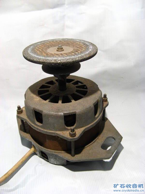

初中时做的,一直服役到现在。状态良好,工作正常,有次大改动
整机外观

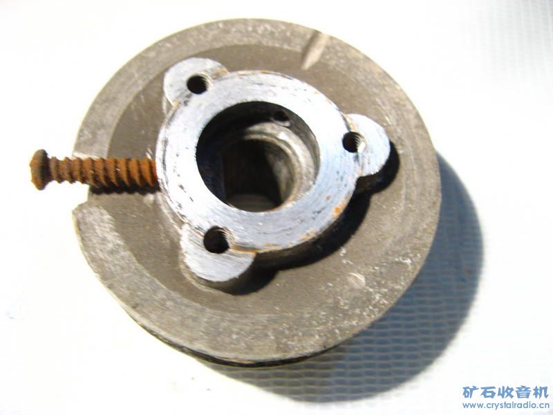

核心部件顶视
核心部件底部视图
紧固件
紧固件侧视图
说的白点就是个洗衣机电机,技术含量高的地方就是那个核心部件,是用泥巴做模,锌块浇注的。

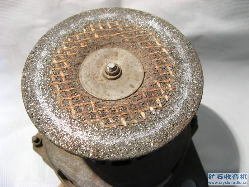

这个铸件突出平台几mm,刚好卡住切割片(砂轮),达到平面定位的效果
原来中心无孔的。在砂轮片上钻3个孔,固定在紧固件对应的3个孔上。当然这样很危险,后来在铸件中心钻了个孔(没有车床,中心定位怎么做的忘了,反正现在中心很准),上个螺丝,直接用压片压住切割片(砂轮)。而在此之前,只能用切割片的(因为要在切割片上钻3个孔固定,砂轮片太厚,易碎)
有个这东西以后,磨刀,磨钻头都很方便,也可切割一些金属塑料。整个玩意也不重,2只手抓起来就可以切割。太复杂的东西做起来没什么意思,反而越是简单的,做起来越有意思

我以前用的,直接在2mm的切割片上钻3个孔来和托盘上的3个孔来固定,这样用到一片切割片磨光了都没问题(2mm切割片大家都知道有多薄,何况上面钻了3个孔)
电机功率不大,转速也不是特别高,再一个我主要是用来磨,而不是用来切。目前这片砂轮片用了2年多了,磨的也差不多。到目前为止从没有破碎过
(可能还有个原因就是,我磨东西的时候,要担心回火的问题,所以每次按压工件的时候,力度都不大,所以侧向压力不大)
