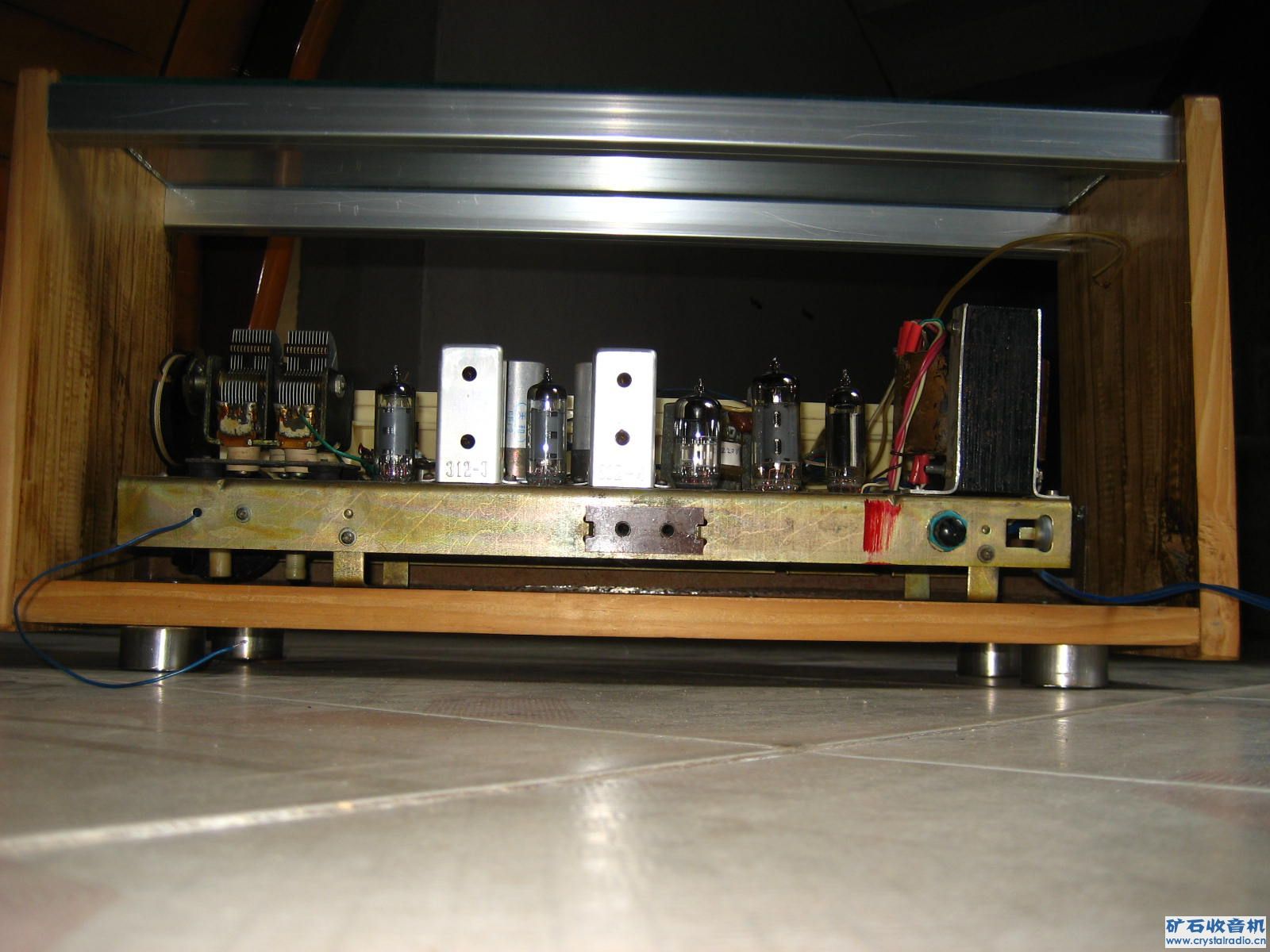

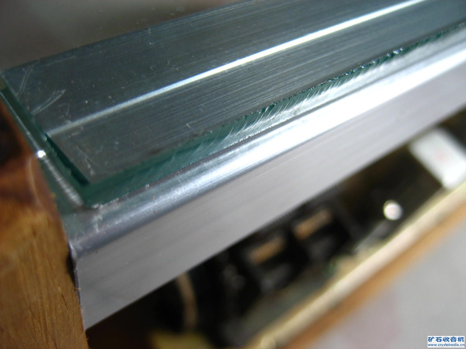

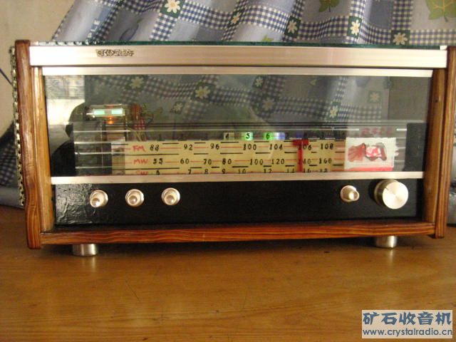

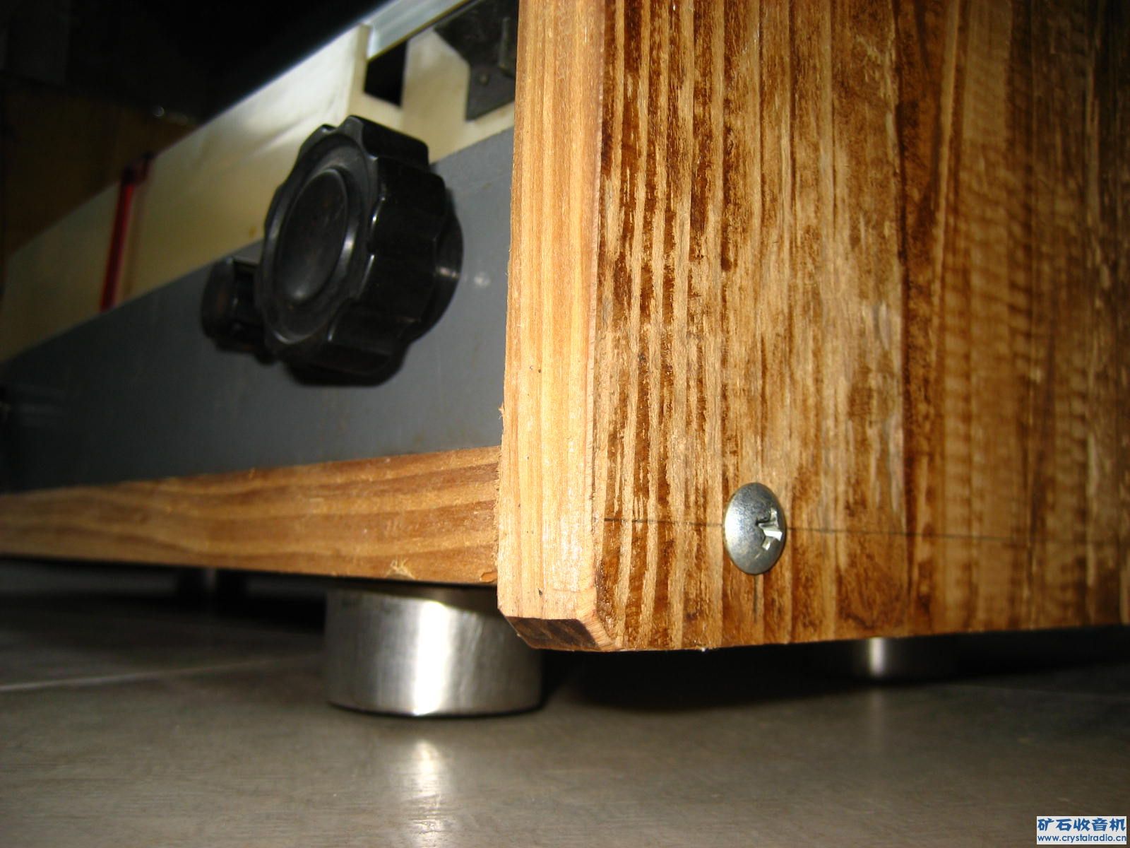

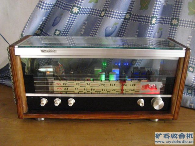

奏热闹---不参赛---- IMG_4671.JPG IMG_4674.JPG IMG_4678.JPG IMG_4679.JPG 用2公分厚实木板作左右底----用5公厘平玻作顶前后--这样防尘----看了很多高手们DIY的胆高放-胆单端工艺精美--为何不搞一个能观尝内部既防尘又散热的外套呢----横梁合金铝-----原求得一块D322度盘装上得了------想了一下习惯动手了--还是手描带FM度盘----见笑了

 楼主| 发表于 2010-11-21 07:24:49 | 显示全部楼层
原帖由 3141 于 2010-11-20 19:27 发表
用的是海燕的机芯吧?
是用海燕D322机芯--淍谐减速是铜齿--

发表于 2010-11-22 05:35:11 | 显示全部楼层
手艺相当不错,美观受看,看出来制作精心了。
用“胆”的机要想防尘实属不易。
胆机工作起来向外发散热量,空气膨胀外逸。而停止时随温度降低又有空气内窜,随而将外部灰尘带入。久而久之,日积月攒......这就是为什么电子管机内灰尘多多的原因(这点大家是都知道的)。
楼主的愿望是美好的-----“搞一个能观尝内部既防尘又散热的外套”-----把机器用玻璃罩密封起来。
问题来了;密封起来空气不流通了,那又怎么散热呢?不散热时间久了......不知怎么我突然就想起了上海28层高层公寓的事了......嗐!瞎想了
楼主是不是有什么既密封又能散热的绝招秘而不宣呢?希望公开一下,也使坛友们共同受益,岂不更好。
拙脑袋提出笨问题,如果觉不太受听那就只当是没说,嘿嘿......
 楼主| 发表于 2010-11-22 09:13:06 | 显示全部楼层
回复 9# bd2-jw 的帖子
精美制作的胆机--日久积尘清扫不易总觉缺完美--------我想沒必要做绝对的密封防尘--再说-有个外套不光防尘也可防护------防护你也防护它---它工作时可有300度以上高温----你看那一个个大胆头壳有多厚呢?--不小心撞破了不太好玩吧------使用尝玩胆机一年二年后移开不是绝对密封的透明外套清扫一下不太厚的尘士也是一种享受----------我用普通玻璃做这6灯机箱只希望抛砖引玉--------谢谢关注

发表于 2010-11-24 13:18:57 | 显示全部楼层
加个风扇解决散热问题吧。
 楼主| 发表于 2010-11-24 19:31:59 | 显示全部楼层
原帖由 ged133 于 2010-11-22 09:13 发表
精美制作的胆机--日久积尘清扫不易总觉缺完美--------我想沒必要做绝对的密封防尘--再说-有个外套不光防尘也可防护------防护你也防护它---它工作时可有300度以上高温----你看那一个个大胆头壳有多厚呢?--不小心撞破 ...
补充前期图片 20101029_3db36afc51e77f8c8bb7HlDsD81HdLkP.jpg 20101029_7c7aa2e53a9520cffb782am0tP66Q1m2.jpg 20101029_06394779a9e372dbd3777XGoXnnyfwfl.jpg 20101029_acb8998c164cf8f72c412pd54KK52KVp.jpg 20101029_bc4ed8cf6fe51d7012e3WiTsJgGBGhSe.jpg 20101029_edf1b8fd8d579da19fc12bUTMZkdC7c2.jpg
