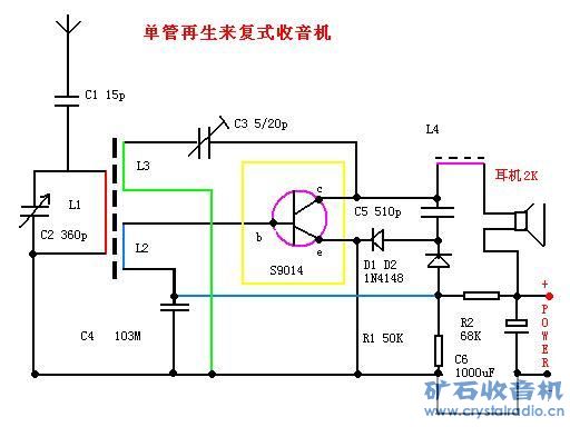

最近闲着,学着做了个单管机,调幅的。还理想。是最常见的图。其他的我也不多说了。

D1是4148,D2呢?记得D1应该是锗二极管,D2才应该是硅管4148什么的。而且,我的经验,4148检波效果不好,不如3DG管的EB结好
