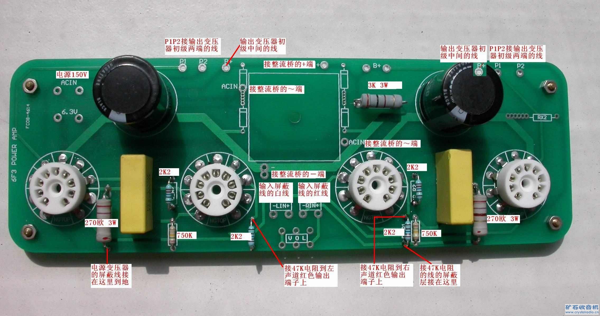

曾经在坛内网购套件并制作过6F3推挽功放,放音效果还不错。友人见了,犯了红眼,要搬走。
不得已,答应再装一套给他。
这回不走网购了,从设计、制作PCB板开始,自力更生。
以网购原版的PCB板为基础,制作盗版。针对原版存在的一些小问题,做了一些修改。
定做的PCB板今天回来了,最小批量是5块,每块的平摊成本高到不好意思说出来。
问题是老笨自己用不了那么多,可以拿出2块赠送坛内同好,免得浪费资源。
有兴趣的可以短消息联系。
电原理图:
原版:
盗版:

原版存在的小问题:
1、PCB板材质不好,电烙铁稍接触时间长一点,焊盘、引线就会脱落;
2、套件提供的部分电阻耗散功率偏小,长时间工作发热,引起表面涂漆焦黑,但PCB板在设计上不太好容纳耗散功率较大的电阻;
3、电源桥式整流电路用了4只二极管,不如就用一个桥堆;
4、加大了焊盘的直径、加大了引线的宽度。
