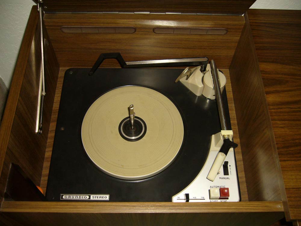

电唱机安置在左边。这是一部四速自动落碟的立体声唱机,可以使用 16、33、45 和 78 四种转速的唱片。在唱盘上面预置一叠唱片,播完一张就会自动放下,接着开始用另一张唱片。

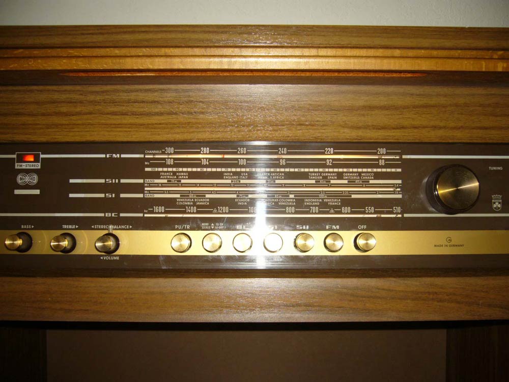

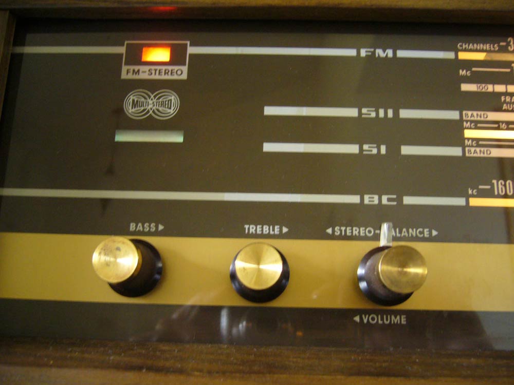

收音机有中波、两个短波段 ( 1.9 - 5.5,5.4 - 16 MHz ) 和 FM。左上角的红灯显示立体声 FM 节目。左下角三个旋钮是音量、左右声道平衡和高低音控制。中间七个按钮是电源、波段和唱机等选择开关。 05.jpg 07.jpg 06.jpg

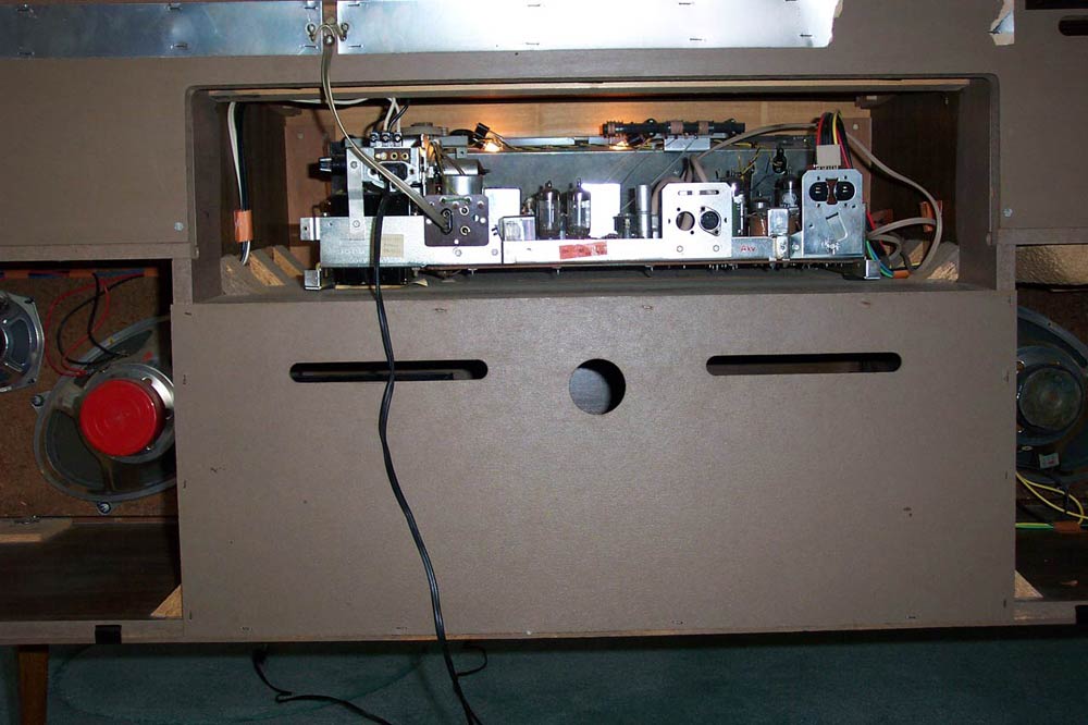

下面是收音机内部的照片。 FM铝箔天线有一边断了,只好用铝箔自己补上压紧。
这台收音机的灵敏度相当高。虽然已经是 40 高龄的老机,我完全没有触动过它的高频电路,短波仍然能收到很多电台。
最值得推荐的是功率放大级的电路。别看它只用了九个电子管: ECC85 、ECH81、 EAF801、 ECC81 、EM87、 EC92 、ECC83、 ECLL800、 ECLL800, 最后的两个 ECLL800 是很特别的三极和双五极复合管。每一个管子负担了一边声道的倒相和推挽放大,输出功率可以达到 7 W。 09.jpg 10.jpg 10-B.jpg

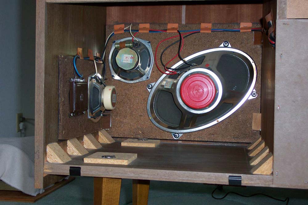

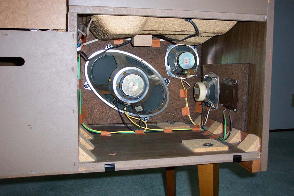

敢问前辈。1声道4个喇叭有什么用(指当时出于什么设计理念)。收音机的频响并不宽呀,就因为有电唱机?
要么并不是4分频,因为有2喇叭是向外辐射的。像bose推广的什么直接/反射声概念。
我对音响设备知道得很肤浅。看第三张电路图的下半部,是喇叭的接线图,相当简单,只用一个电容器分音给两个串联的高音喇叭(一个稍大的向前,另一个小一点的向侧面)这两个串联的喇叭是和低音大喇叭并联的。还有一个压电晶体高音喇叭向侧面。但不清楚怎样接到放大器上。不知道这设计有什么特别的原理。

谢谢MAK1939前辈回言.想想也是,当时的音响观应该没现在那么复杂.是我多心了.
