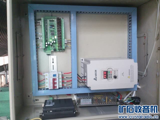

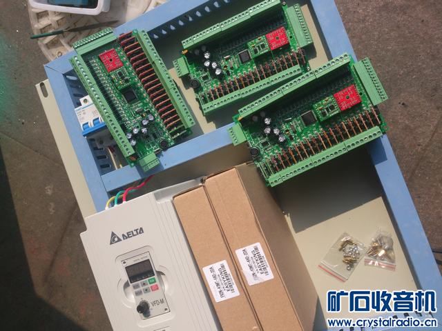

我用过,还不错,一般用足够了,还带模拟量(可选)。用在灰尘多的地方,需要用防潮漆喷板子,特别是cpu部位,否则后期麻烦多。(某宝有卖透明的,像喷的蚊子药罐子)
