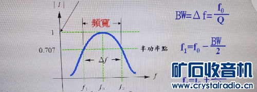

带宽BW=f0/Q
把信号发生器调到465K并串一个小电容(5-10p)接入中周初级,  示波器接入中周次级, 加大把信号发生器输出, 使示波器波形大小到100mv, 然后把信号发生器频率慢慢调高, 直到示波器波形下降到0.7倍(70mv), 记下频率。
例如信号发生器调到468K时示波器波形下降到70mv, 频率增加了3K。
用以下公式计算,  Q=465/(2*3) = 77.5

 楼主| 发表于 2017-9-6 20:06:42 来自手机 | 显示全部楼层
xinjun5557 发表于 2017-9-6 19:55
恕我没文化(初中没毕业就当兵了),不知道式子中的“2”是哪来的?代表什么?
带宽指波型左右两边的距离,增加3K和减少3K衰减是—样的,所以只要测增加了多少频率后到原值的0.7倍就行了,不用再测减少多频率。乘上2就是这个意思。
发表于 2017-9-6 20:20:40 | 显示全部楼层
 楼主| 发表于 2017-9-6 20:31:08 来自手机 | 显示全部楼层
岑蓉络阳 发表于 2017-9-6 20:20
LC回路的谐振曲线不是对称的,中心频率越高,对称度越高,反之就不对称程度越厉害。只有当频率轴用对数刻 ...
还是专家解释最棒,我只是网上看到公式臆想出来的。
发表于 2017-9-6 20:50:08 | 显示全部楼层
使用网络分析仪或者频谱仪测量射频元件的Q值就是的这种方法
中周虽然工作频率不高但是原理是完全一样的
至于楼上说的通频带左右不对称现象,现在高级一些的信号源都可以自己选择是线性扫频或是对数扫频
发表于 2017-9-6 22:47:26 | 显示全部楼层
个人粗测及个人自我对比,象楼主这样计算是可行的。
