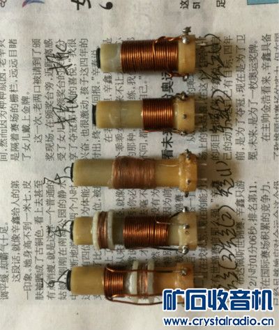

前一阵,找人车了几只线圈骨架,找不到合适的磁芯,用了电视中周中的4mm磁芯,做成线圈后试用,可调范围太小,达不到要求,无法统调。后来看到有朋友介绍网上有线圈骨架。从网上买回10只,感觉太短。经观察,天线线圈可以用2只骨架接在一起,震荡线圈可以用半个骨架接上。接好后的骨架绕线圈尺寸正好。

线圈接一截我也接过,问题是楼主在接的时候要保持原来的内孔螺纹和接上去的那一截的内孔螺纹一致,请问这个楼主是如何解决的?

xujun说得对。接线圈管时,把磁芯旋在对接缝的位置上,对接口留一缝隙,抹上AB胶。AB胶不要抹得太多,AB胶未完全凝固时用改锥不断的旋转磁芯同时调整接口缝隙,使磁芯在线圈管中旋转顺滑。AB胶完全凝固后,把多余的胶打磨去。
