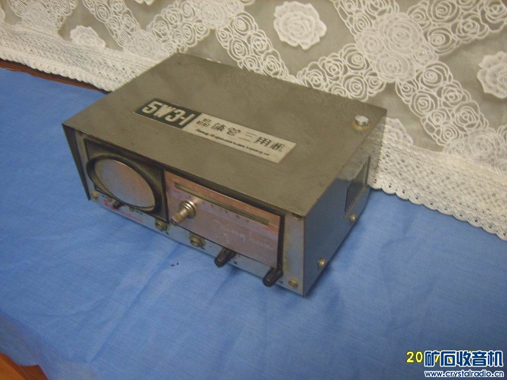

近日购得一台星火5W3-1晶体管三用机,成色还不错,机内自带的扬声器感觉声音很小,中波基本收不到什么台,接了一条天线有很大的杂音,短波还可以,总感觉声音高频刺耳,音质不怎么好,不知道用过此机的老师觉得声音怎么样?求有此机的老师给我个图我研究下,在此先谢过

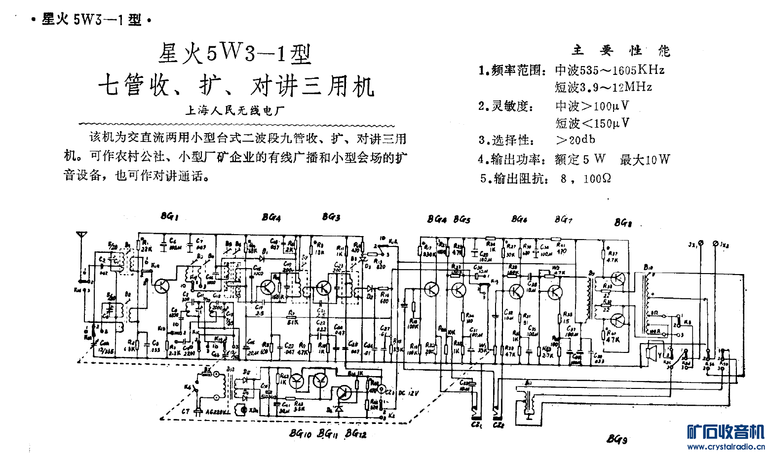

发表于 2017-9-5 23:25:23 | 显示全部楼层
星火5W3-1晶体管三用机
电路图:

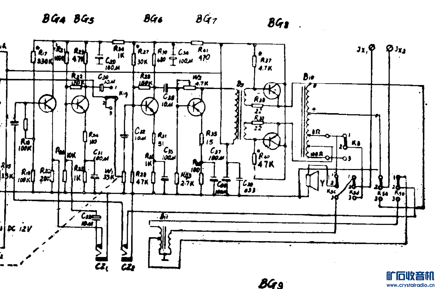

局部1: xh-4.png
局部2: xh-5.png

 楼主| 发表于 2017-9-5 23:50:43 | 显示全部楼层
图片不是很清晰啊,哪位老师还有清晰点的请帮忙提供下!还是谢谢楼上的朋友
发表于 2017-9-6 00:34:20 | 显示全部楼层
图看上去不错。是挺清晰的。
发表于 2017-9-6 00:59:12 | 显示全部楼层
这个图算清晰了,从图纸翻拍的肯定比不上现在用电脑软件画的干净。但谁有闲心用电脑去重画啊。
发表于 2017-9-6 06:41:21 | 显示全部楼层
看裸机图,散热板中间两管为功放3AD6,右侧为3AD30稳压,左侧两支为三改二整流.
发表于 2017-9-6 08:17:19 | 显示全部楼层
该机灵敏度低可以检查变频电路
 楼主| 发表于 2017-9-6 11:59:30 | 显示全部楼层
电路图是挺清晰的,就是印刷图有点看不清
