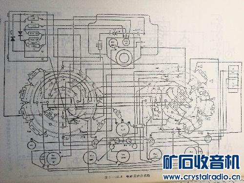

78年的冲牌MF18万用表,跟随我多年,闲置很久今天拿出来用发现1K和100档位误差太大,别的档位精准,请高手指教如何处理?

100欧姆和1K档的电阻出毛病了呗,照图纸一查一个准。
 楼主| 发表于 2017-9-5 22:22:05 | 显示全部楼层
谢谢你的回复,您手头有图纸吗?

发表于 2017-9-6 22:46:42 来自手机 | 显示全部楼层
我有图,留个邮箱发高清的给你

济南宋工 发表于 2017-9-6 07:20
谢谢楼上的各位,有空了拆了看看,再跟大家汇报
查R35和R34
发表于 2017-9-8 07:45:23 | 显示全部楼层
重点先检查R34,R35可能没问题。

发表于 2017-9-8 15:00:03 | 显示全部楼层
应该没有啥问题,换电池。R35,R34很好检查的。
