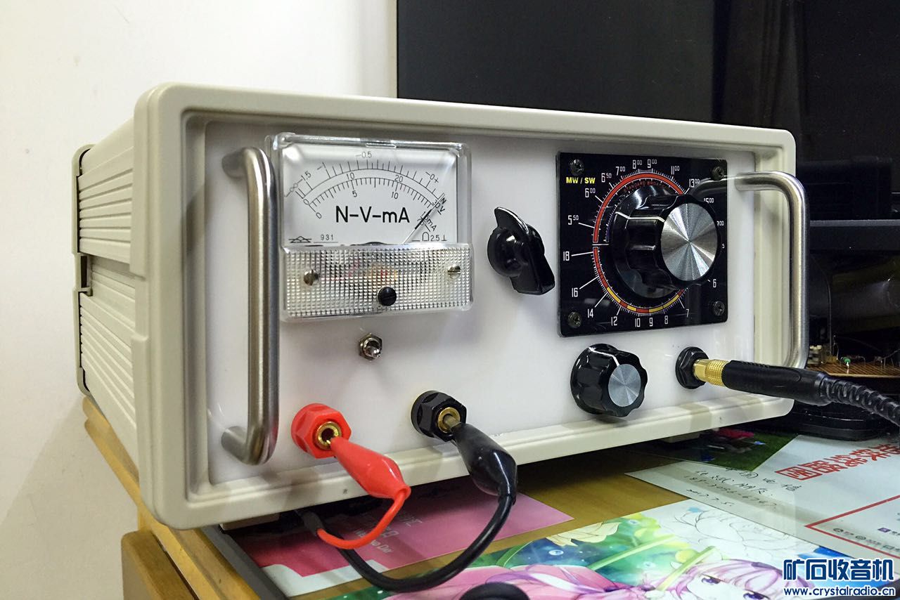

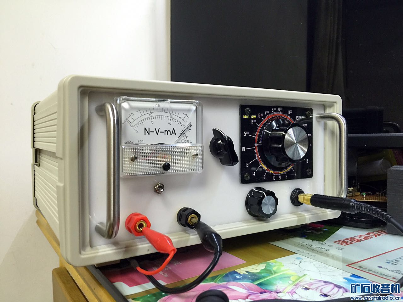

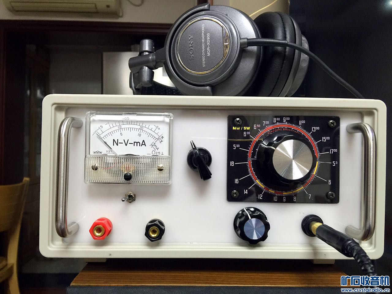

自从一个月前迷上矿石收音机以来热情不减,一发不可收拾。从小就喜欢无线电制作,但是就是没有玩过矿石收音机!一直以为矿石收音机需要良好的天线地线,所以一直没有玩!无线电制作倒搞了不少,积累了一些手工制作的方法。“矿石技术区”的文章我几乎每天都看,忍不住手痒痒决定搭一个线路试试,居然听到电台声音了,狂喜。这下好像中了魔一样日思夜想一定要做个矿机出来,所以在淘宝网上、在矿坛的友谊电子那里买了许多电子零件,终于做出了这台成品!本机为中波/短波矿石收音机,选用成熟的3DQ+R40C磁环,接收灵敏度不错,电流表最大读数近90微安!接下来还要完善面板刻度标识。使用的耳机是用索尼耳机改造的舌簧耳机,可以不用输出匹配变压器就可获得足够的音量。

机壳用铝合金现成的,面板用3毫米厚的亚克力板制作,不锈钢拉手从淘宝上买的。
