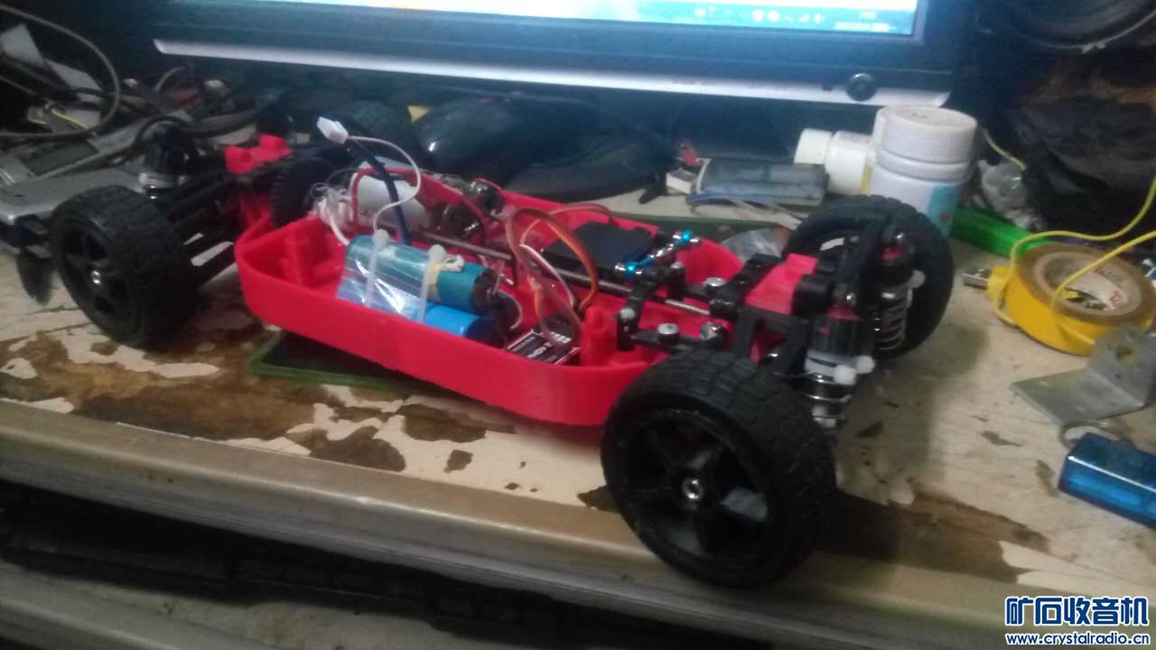

最近桌面3打印机,用它打印了一辆遥控车,该车前后差速器4轮驱动。4轮独立悬挂。舵机转向,比例无级调速。

有没有打印过程?零部件是不是要拆开来一个个打印?是不是要用各种不同的打印材料?

 楼主| 发表于 2017-9-6 06:12:18 来自手机 | 显示全部楼层
零部件是拆开打印的,只要打印平台能摆的下,一只可以打多个零件。材料用的是PAL

都有哪些零件是 3D 打印的?强度如何?

除了,胎皮,舵机,减振弹簧,马达,电控,电池,车轴,轴承。其它的都是3d打印的。强度用优质的PAL没有问题(白色的材料比其他颜色的强度要好),
 楼主| 发表于 2017-9-10 21:00:53 | 显示全部楼层
各零件尺寸都是经过一边试装一边修改定下来的,等把图纸整理好。我把它发上来

齿轮是打印的吗?能不能上传图纸
 楼主| 发表于 2017-9-12 12:37:30 | 显示全部楼层
齿轮是打印的,图纸我整理好后会上传
