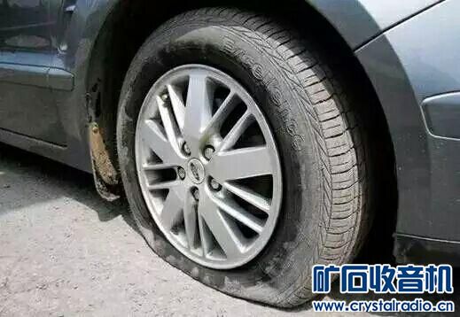

汽车轮胎就像是人的腿脚,轮胎的任何问题都会影响到车况,所以注重轮胎的安全性很关键,尤其是在爆胎的高发期。
    今天传授给大家一个技巧,让你秒看轮胎年纪。所以下次保养时大家要着重看一下轮胎的生产日期。避免因超期服役导致安全隐患。
轮胎的保质期
汽车轮胎是由橡胶制作而成的,橡胶的寿命大概是3-5年,即便是未使用的轮胎,过了3-5年,橡胶及帘线也会老化,不仅会影响轮胎的正常使用,高速行驶中遇到硬物更可能会爆胎。
    在选择轮胎的时候,我们更多关注的是尺寸合适不、品牌知名不,对于轮胎的生产日期却从未重视过。其实,轮胎的生产日期很关键。
    如何查看生产日期
  观察轮胎的侧面,找到DOT标志,标志后面带有一组四位数字的编号。
    如:0515代表为2015年的第五周,大概推算下来就是2015年2月。轮胎的生产日期不会具体到某一天,均是按照周算的。
    购买轮胎最好买近期生产的,因为橡胶放置的越久,弹性等各方面性能越差,所以挑选轮胎时要格外注意,如果生产期超过3年,那无论价格多便宜,都不要购买,因为安全性能差不说,使用寿命也低。
         除了四位数字,“OUTSIDE”的标志面就是轮胎的外侧,安装时一定要注意,如果装反了将会严重影响轮胎寿命。
何时换胎?
那什么时候该换胎呢?一般长跑高速的朋友要注意,以下4点有任何一项符合就该换胎。
    1.轮胎超期服役(超过5年)
    2.轮胎严重磨损
    3.轮胎连续跑了6-8万公里
    4.轮胎受到硬物挤压,有严重外伤
    如何识别翻新胎?
  1.观察纹路:纹沟浅、颜色鲜艳、锃亮的多数为翻新胎。
    2.标志是否齐全:观察花纹代码和轮胎花纹是否对应,胎肩处的胎面与胎体结合是否平顺?如果不平顺则为翻新胎。
    3.强力拉伸橡胶钉:用手大力拉扯轮胎表面的橡胶钉,大力拉扯不断且迅速弹回的就是新胎,反之翻新胎。
