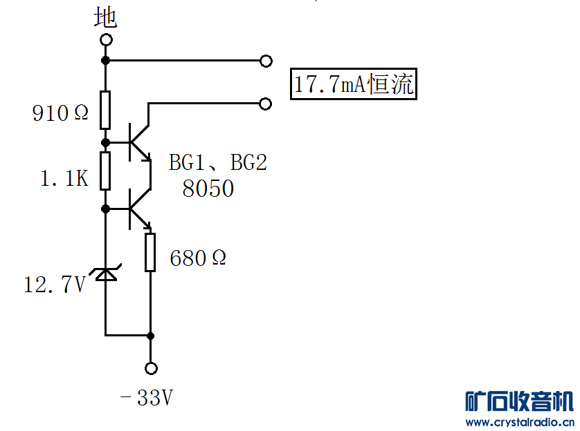

发表于 2017-9-11 08:20:38 | 显示全部楼层
特快 发表于 2017-9-8 22:50
这个恒流源选自英国人写的《电子管放大器》一书第111页,原理是将接负电位端的三极管发射极电阻上的电 ...
谢谢楼主回复,这电路昨天我试了试不成功,负压调好33伏后接上该电路下降非常厉害,电流只能调到2毫安左右,不知是什么问题?检查电路也没有发现接错。不过我的三极管我是用MJE13005-2,稳压管用1W9.1V的,不只是不是用料问题?
 楼主| 发表于 2017-9-11 23:14:22 | 显示全部楼层
--夏天-- 发表于 2017-9-11 08:20
谢谢楼主回复,这电路昨天我试了试不成功,负压调好33伏后接上该电路下降非常厉害,电流只能调到2毫安左 ...
如果电阻的数值都对的话,我也觉得有点不可思议了——你测一下稳压管、1.1K、910欧、680欧电阻两端的电压降各是多少?把那个0.47的电容去了再试试呢?
改天我也搭个电路试试看吧。

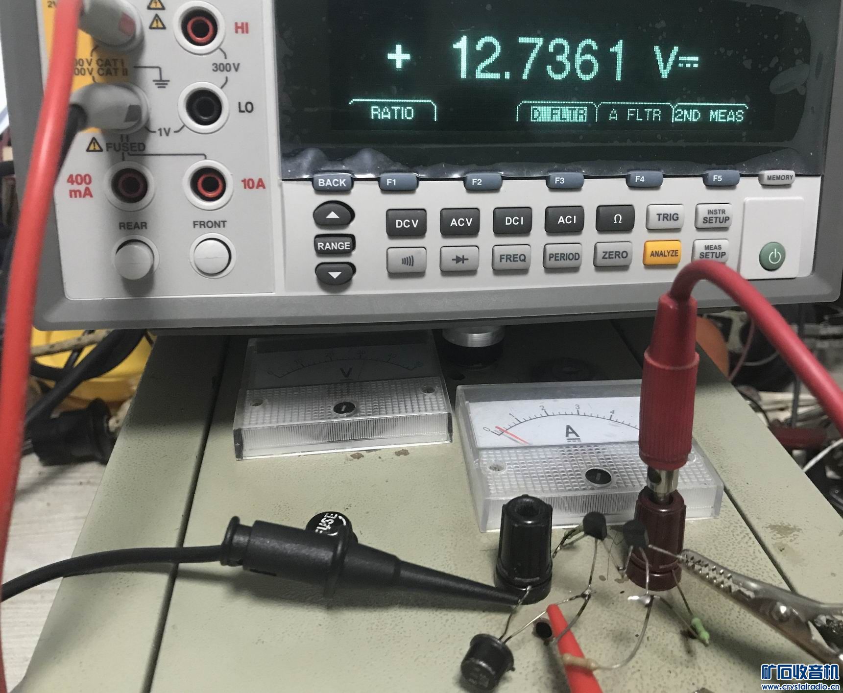

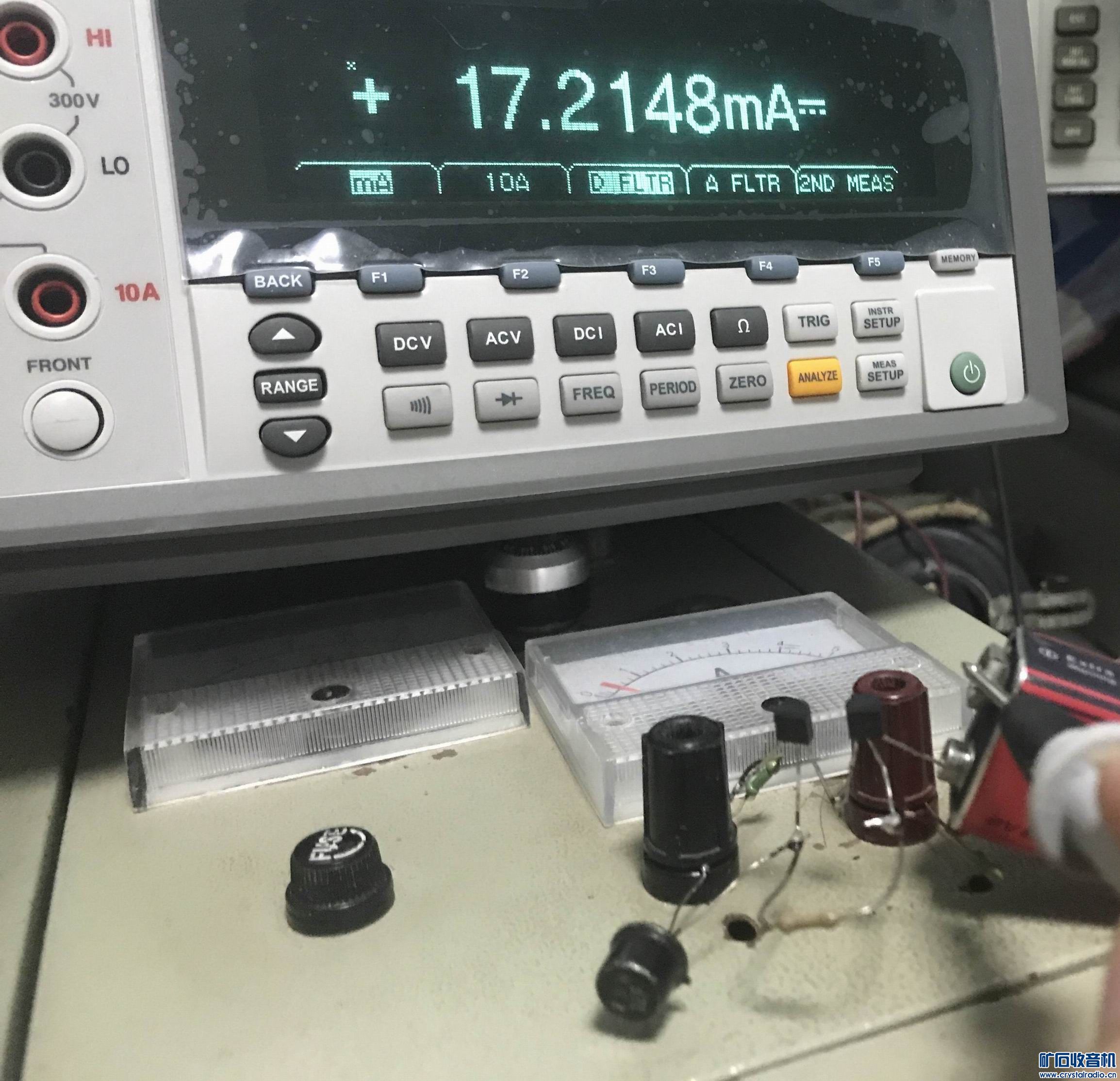

 楼主| 发表于 2017-9-13 02:54:44 | 显示全部楼层
--夏天-- 发表于 2017-9-12 09:52
啊,这电路您没试过的呀
从前没试过,现在试过了。
刚刚顺手抓了两个8050搭电路试了一下,效果还比较满意。搭的电路除0.47的电容和100欧姆电位器未装外,其余和1楼图中完全相同,下管的发射极电阻是680欧姆。
测试结果见图:1,上管集电极接0V时,恒流电流17.2147毫安;
2,上管集电极接+9V时,恒流电流17.2148毫安,与0V时几乎没有变化,可以认为恒流性能不错;
3,上管集电极接0V时,稳压管两端的电压为12.7361V;
设下管的发射结压降为0.7V,发射极电阻是标准的680欧姆,可算得恒流电流为17.70毫安,和实测值相差不到3%,故完全可以认为该电路工作正常。
发表于 2017-9-13 08:56:23 | 显示全部楼层
严重关注
发表于 2017-9-13 09:38:29 | 显示全部楼层
特快 发表于 2017-9-13 02:54
从前没试过,现在试过了。
刚刚顺手抓了两个8050搭电路试了一下,效果还比较满意。搭的电路除0.47的电容 ...
能把你测试的电路发上来吗?我是菜鸟一枚,从实物不太看得懂你搭的电路。
发表于 2017-9-13 10:45:11 | 显示全部楼层
感谢楼主好文,我几年前买了几支6C12用GS-5A测试结果和楼主一样,问卖家说是全新管不会有问题,现在知道问题所在了
 楼主| 发表于 2017-9-14 22:17:06 | 显示全部楼层
就是这个图,和1楼图中的恒流源部分几乎没有区别
