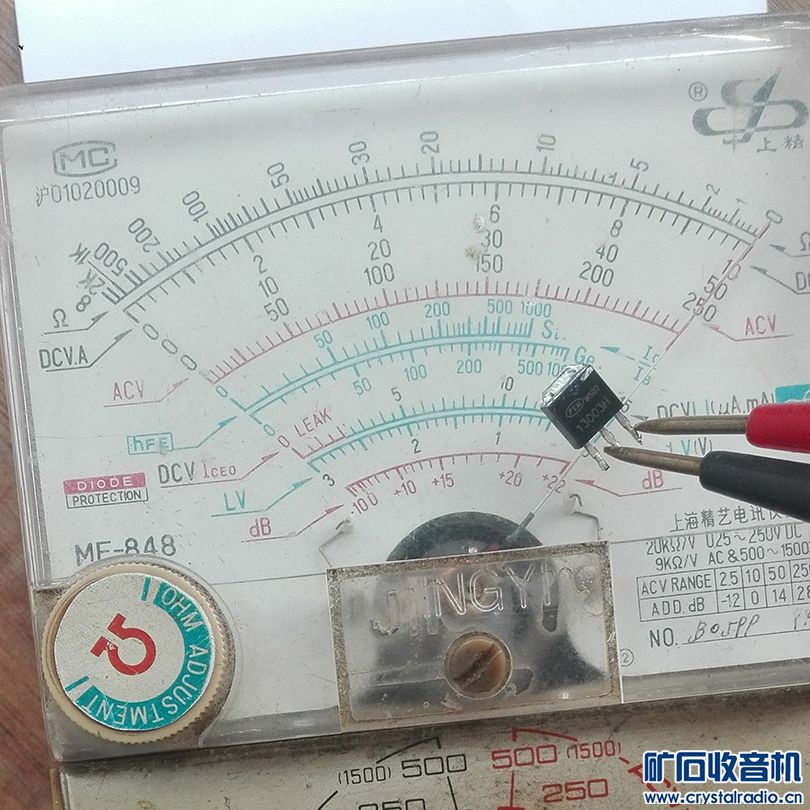

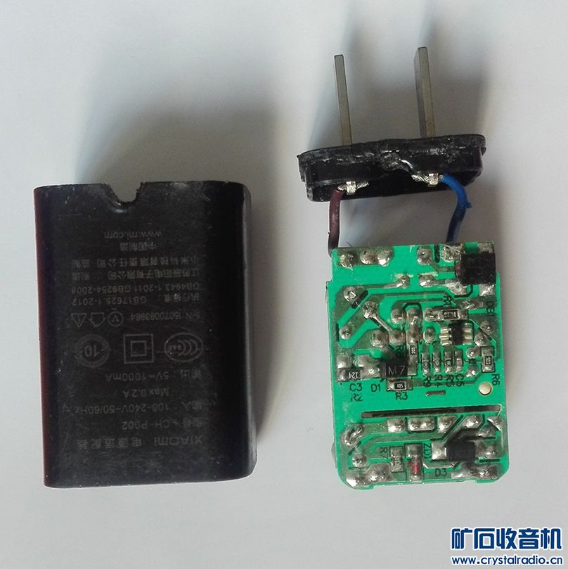

     给手机充电没有反应,拿表一量输出没有电压,反正闲着,修吧。

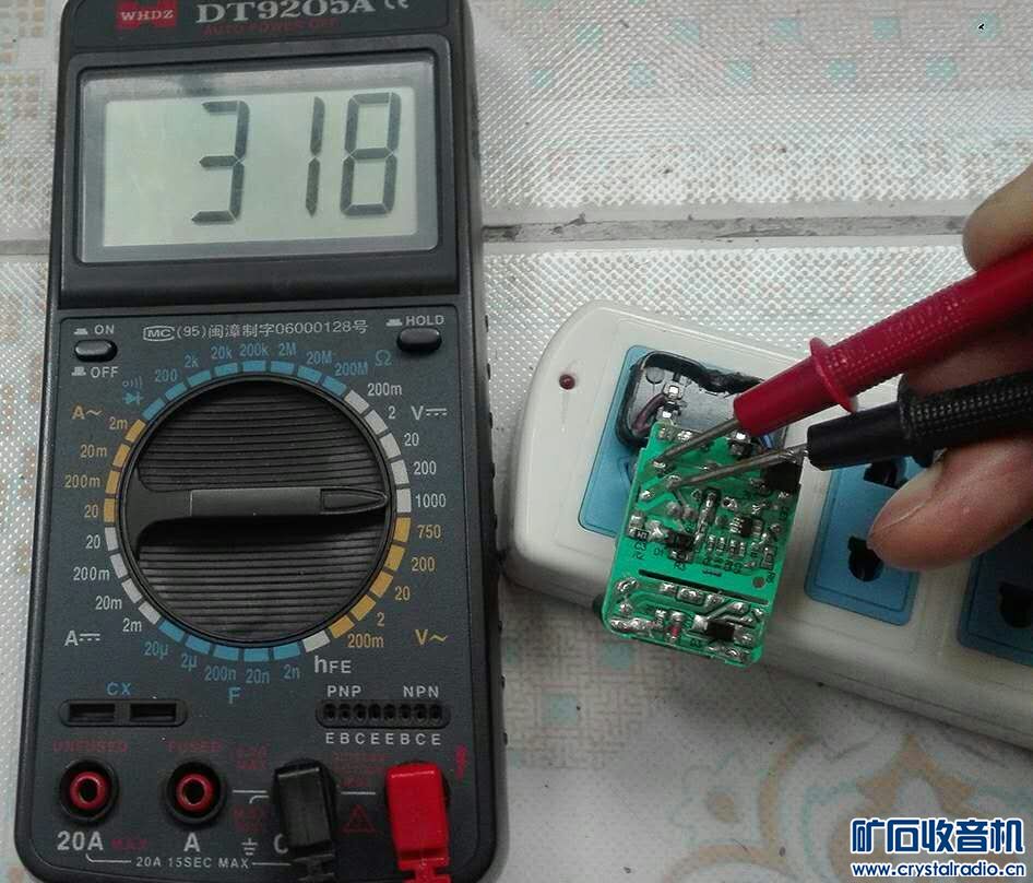

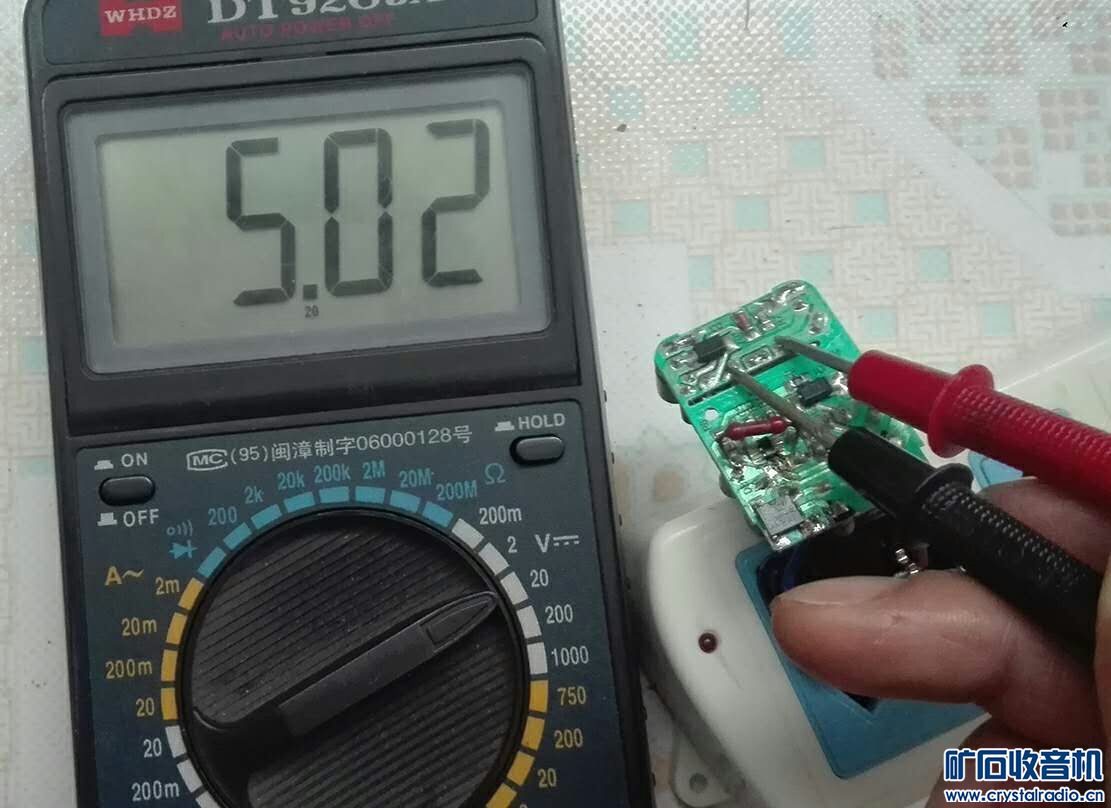

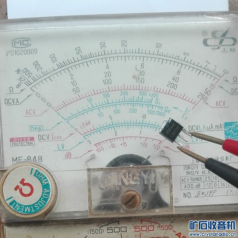

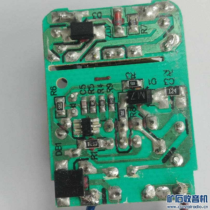

    这种充电器没有螺丝固定,只好破坏性拆开,拿平口起子硬撬开,观察电路板,强电和弱电在板上明显分开,目测有个贴片电阻有烧黑痕迹。拿表测量进线的10Ω保险电阻无穷大,很明显,已烧坏,从坏的电瓶车充电器拆一个装上,没敢贸然通电,猜测三极管13003有可能连带损坏,拆下来欧姆档测量果然已损坏,bc结,be结,ce结全部击穿,从节能灯里拆一个13003装回。最后焊下烧黑痕迹的贴片电阻,依稀分辨出字迹为1R30,系1.3Ω电阻,欧姆档测量无穷大,找了个普通电阻焊上,拿放大镜扫描一番确认再没有烧黑的东西后通电。停一会确认没有烟花后,测量整流桥滤波后电压300v以上正常。输出直流电压5v正常,至此,这损坏后都是被人扔掉的东西让俺没有花钱修好了, 俺买哥俩好去了,回来再粘让俺撬开的外壳。
