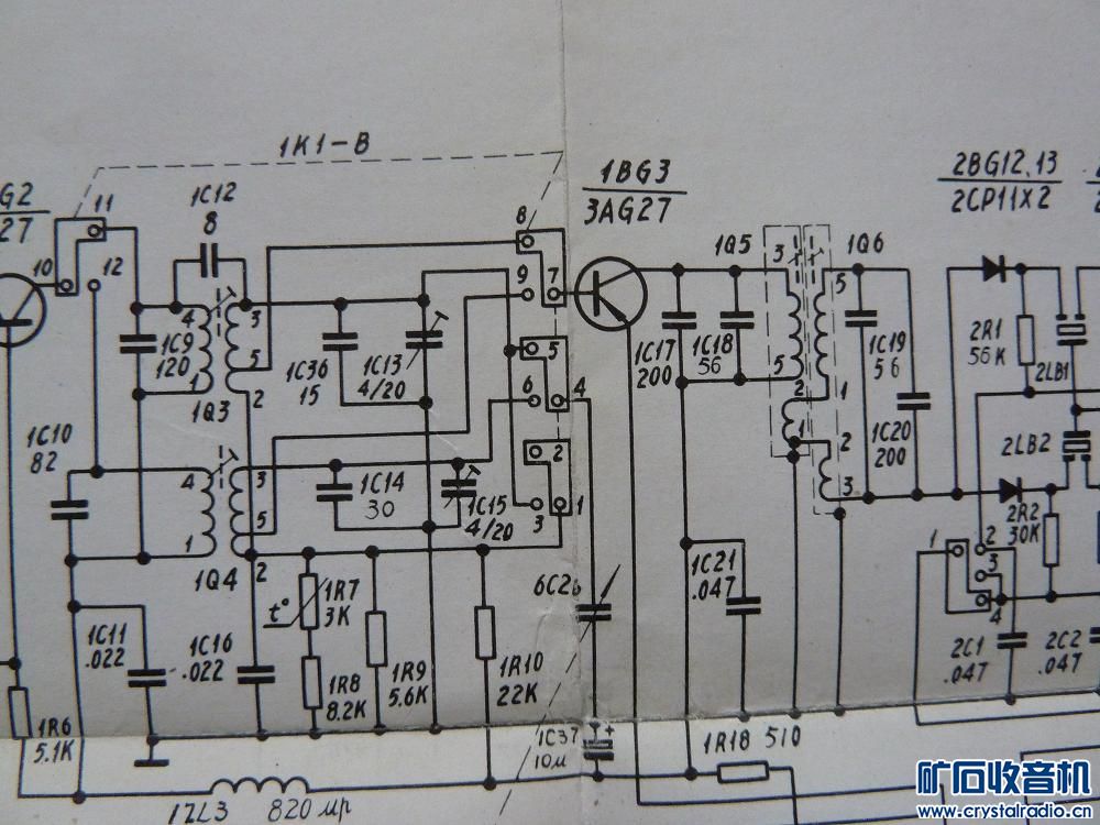

硅二瓦电路图

“饿电流”是对早期高阻抗直流放大器的输入级低于10uA工作电流的称呼,五十年代老矿石坛友只是借用了这个说法。
混频级工作电流在70uA左右时,特性曲线位于最弯曲的部分,随着信号幅度的不同其斜率的变化也最大,故谐波产出率也最大。在这一工作电流下最有可能的情况是,差频信号的强度远大于其它谐波,可以得到最好的信噪比。
发表于 2017-9-4 18:08:54 | 显示全部楼层
这个肯定得独立本振,调谐高放,而且本振的幅度要比常规的大,本振幅度足够大,才能使混频工作点上移,偏离三极管特性的严重的弯曲非线性区。
老本版的六管,七管机,肯定不能用,没有调谐高放,没有独立本振,在如此小的电路下,混频兼本振,肯定无法起振。
与其这样搞,还不如二极管双平衡混频。

制约接收机灵敏度的关键是信噪比,尤其是第一级放大电路的噪声影响最大,但不同晶体管的噪声与电流的关系也不相同,哪怕同是锗pnp,不同型号的管子的最佳电流也不相同,其较小的电流意味着高输出阻抗,对应的是高Q值的中周,放在收音机中应该注意是不是与中频通频带是有冲突
军用接收机满足于通话或收报即可,中频通频带较窄,按其思路去做收音机还是三思而行的好

道理是相通的,但有个前提,就是需要有足够的前级增益,因为小电流混频除了结果中的谐波大幅度减小之外,混频增益也有很大程度的减小,这时候有一个调谐的前级来提高输入信号的幅度以保持足够的灵敏度,会有事半功倍之效。
