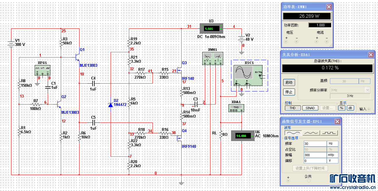

随着高反压晶体管的出现,能不能提高电压放大级和推动级的电压可以改善开环指标,用multisim做了仿真,只要提高供电电压,很简单的电路其仿真结果都很不错的,不知实际情况怎么样,有这样做过的吗,给个意见,准备实际做一下看看。

这是推动级,后级用场管做电流放大,后级根据输出功率需要选择供电电压,不加环路反馈,初步电路如下,和后级采用电容耦合隔离,R5调节后级静态电流。

高压管相对极间电容偏大,影响频响。
 楼主| 发表于 2017-9-7 19:46:02 来自手机 | 显示全部楼层
MJE13003可以工作到4Mhz,应该没影响吧。
发表于 2017-9-13 23:48:31 | 显示全部楼层
提高电压放大级和推动级供电电压是可行的,这就是分级供电,只是电路复杂了变压器绕组多了。

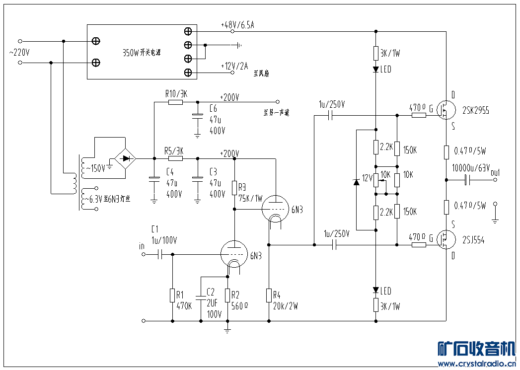

伺服电路补上才稳定!二级运放进行温补伺服才妙!

功放管加大面积的散热器再加风扇冷却,目前我电压放大级是采用6N3推动,想改用高压晶体管试一下看看和电子管推动的差别,下面是现在的电路,末级用的是K2955和J554。
