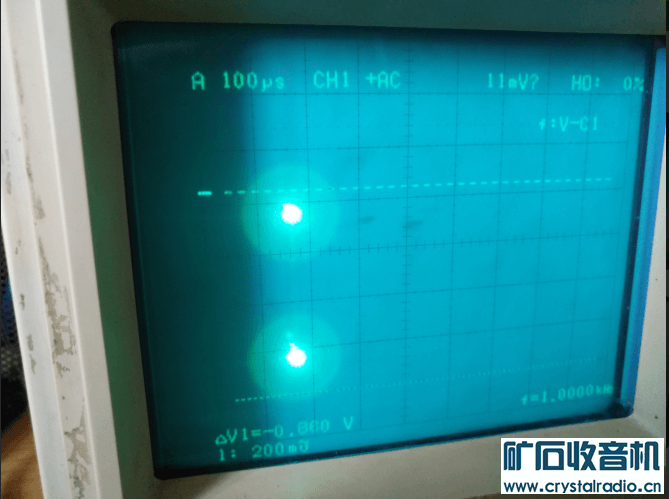

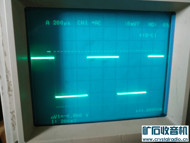

ss7810示波器的时基档有些问题,其中100ms/div,10ms/div,1ms/div,100us/div,10us/div,1us/div,100ns/div,都是错误的而其他的档位是正确的,下面两个图是测量1k方波用不同档位的波形,用的通道1
时基为100us/div
时基为100us/div
时间为200us/div
时间为200us/div

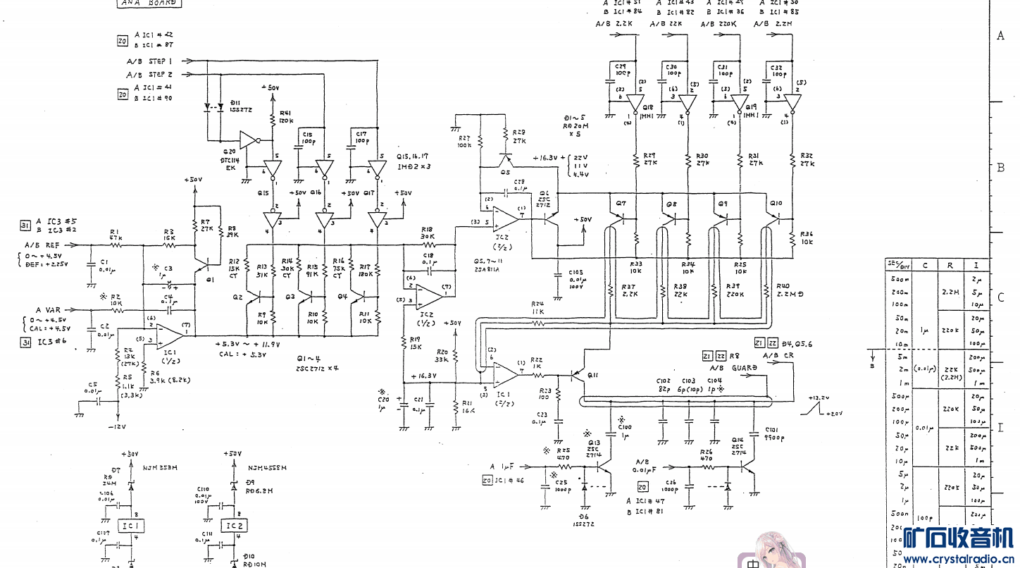

这是示波器是基电路的原理图
这是示波器是基电路的原理图

感觉是Q1Q2Q3部分电路出了问题,

换不同当,亮点会移动,感觉是积分电流不合适
 楼主| 发表于 2017-9-10 22:29:14 | 显示全部楼层
已经修好了,检查发现是a通道的q15损坏,由于没有imd2取b通道带代换
