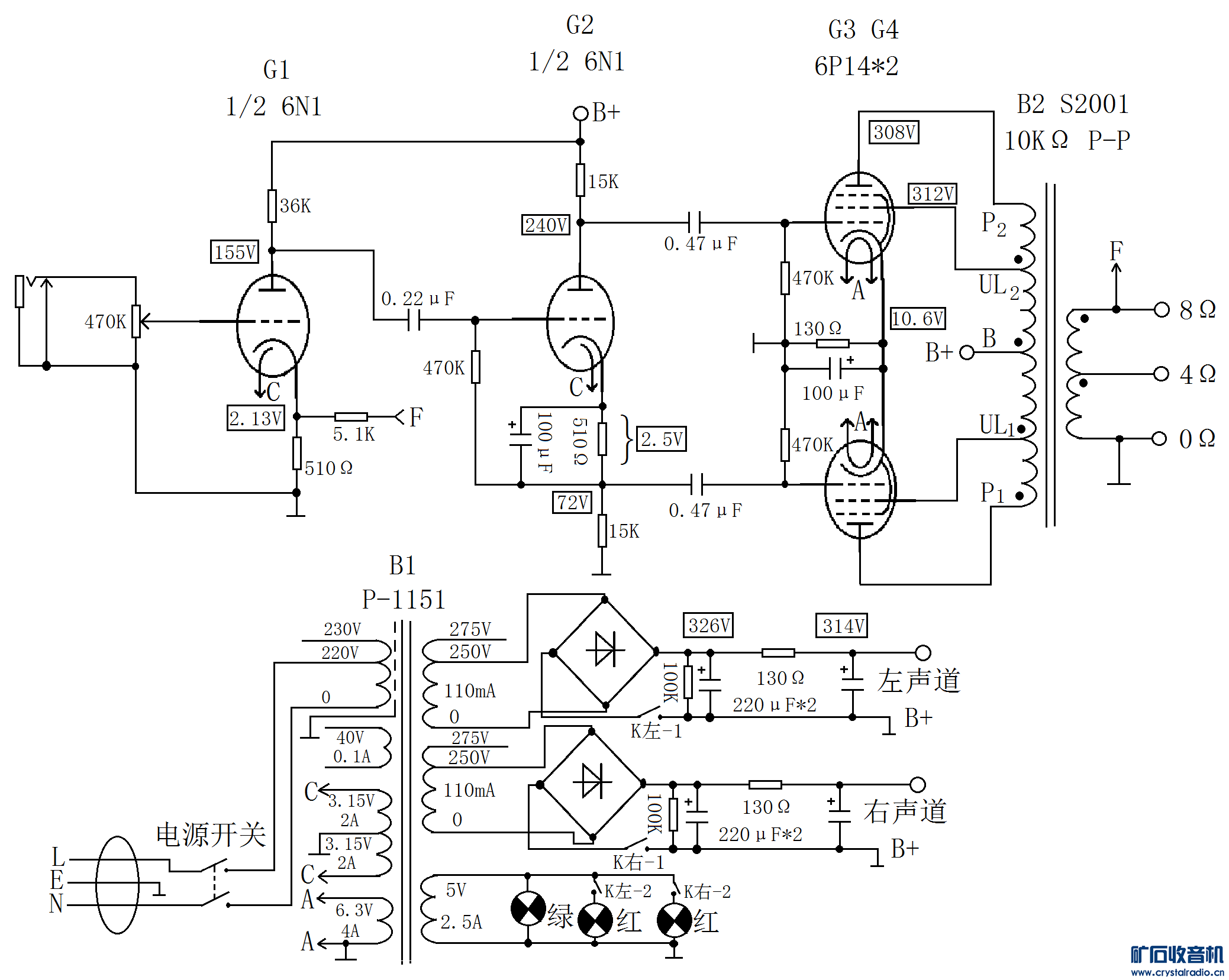

师父还把他制作的一些机器和他用过的一些电子元件、仪器仪表也留给了我,本帖中这台扩音机就是师父留下的东西之一。这台机器最初是师父于2011年夏装成的,当时我和师父都没有高精度失真仪和频谱分析仪,未能对该机进行全面的性能检查。2016年一次偶然的性能测试让我发现了这台机器的暗病——输出功率达不到设计值,而且一个通道有时会有超音频自激振荡。分析图纸得出结论——师父装制这台机器时采用了60年代设计的电路,该电路设计针对的输出变压器品质远不如装机时实际采用的这个变压器,故在电路中的反馈电阻上并联了一个100余pF的电容以补偿,正是这个电容惹的祸!察看实际接线可知,师父装制时已发现了超音频自激振荡问题,在每个6P14的栅极对地接了一个470pF的瓷管电容用以抑制,但或许是因为年头太久电子管性能发生变化的缘故,其中一个通道有时依然会有超音频自激振荡。将两个通道反馈电阻上并联的100余pF电容剪去,再剪去6P14栅极的瓷管电容,两个通道的自激振荡完全消除。输出功率达不到设计值,则是因为输出变压器的初级阻抗不对!这对输出变压器是我奉师父之命买来的,当年师父要我买10K的2001型输出变压器,翻看交易记录方才知道,我下单的确实是2001型,但卖家却发来了5K的2002型!当时师父也并未发觉,将变压器装了上去,时隔5年才被我发现。
该机的这些问题被我发现后,我迅速买来了正确的输出变压器,同时因原电路高频响应不太好,我又重新设计了线路图,原机除电源部分保留外余下的全部拆除重装。重新将扩音机装好已经是2016年3月了。当时利用频谱分析仪进行了综合测试,结果令人满意。
前两天突然天天在想师父,遂将该机再次拿出进行综合测试,技术指标和一年前相比无太大变化。如果师父知道他的这台扩音机如今变得更好,一定会十分开心的。

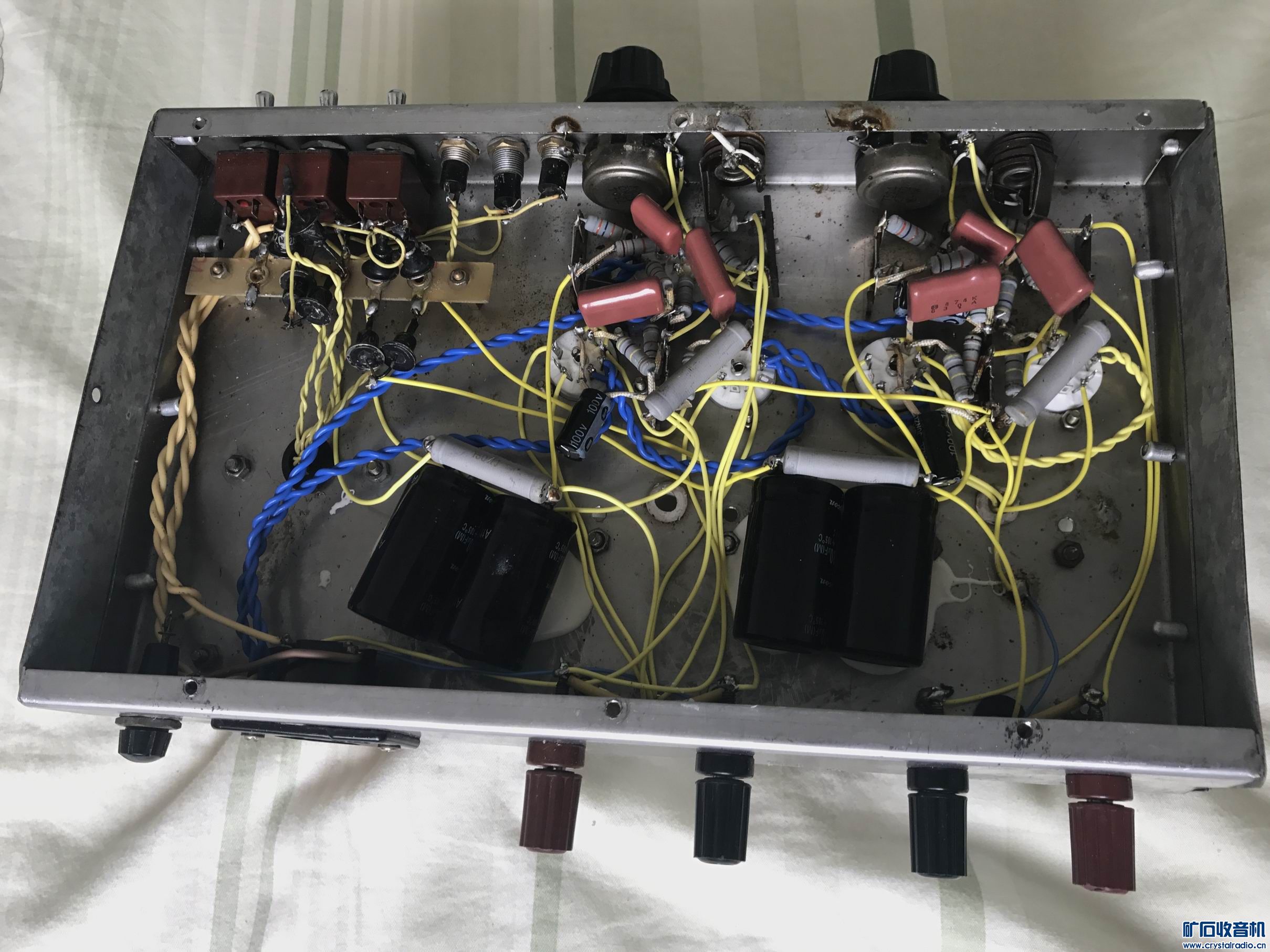

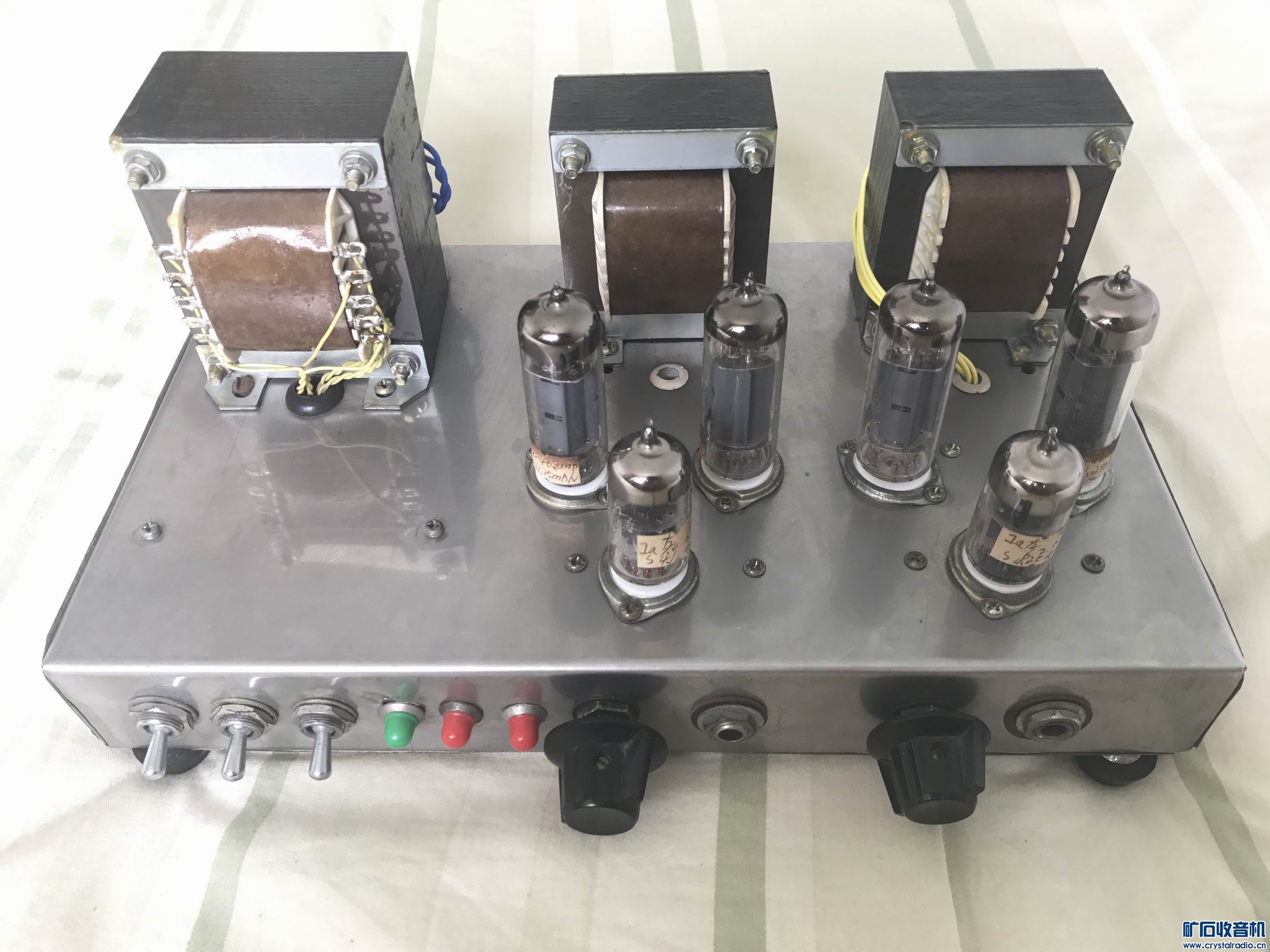

发表于 2017-9-7 21:20:12 | 显示全部楼层
感觉三头牛摆位有点问题,三头牛磁通相互平行,交流干扰最严重壮态,应将电牛转90度,使电牛磁通与两输出牛垂直。

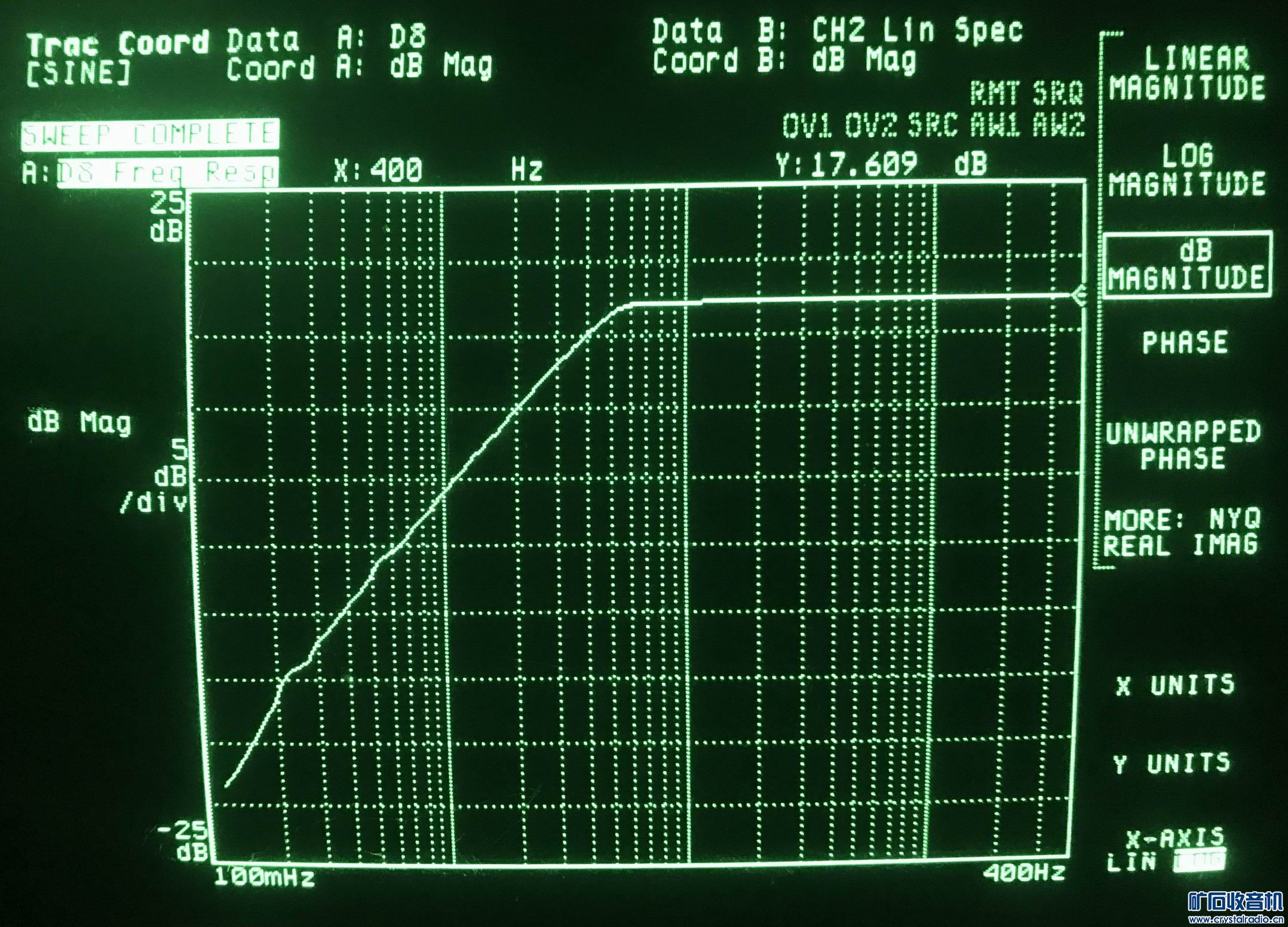

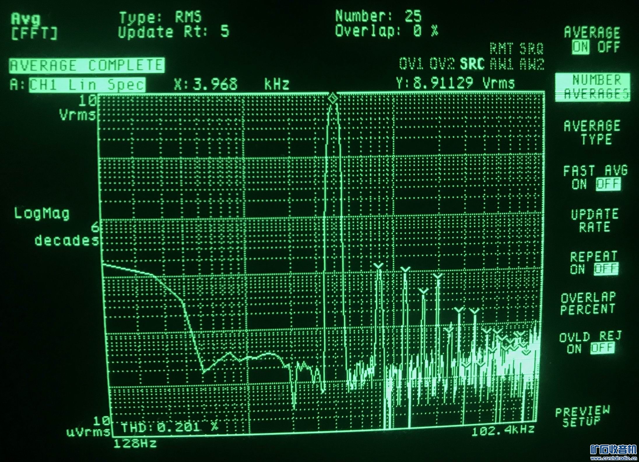

 楼主| 发表于 2017-9-4 04:04:06 | 显示全部楼层
新设计的电路图,2016年3月定稿

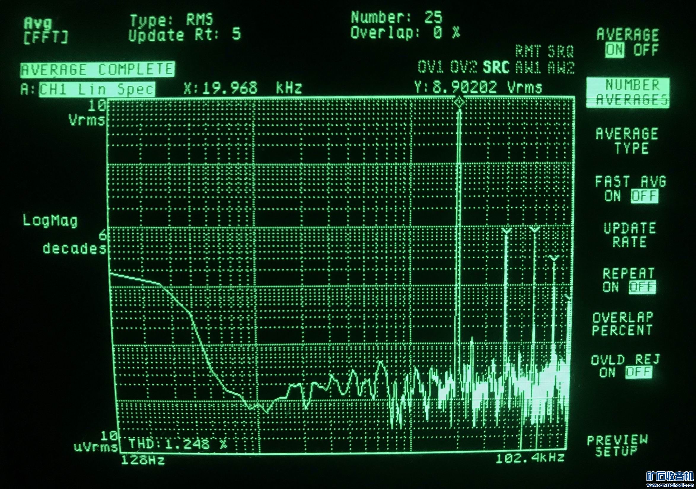

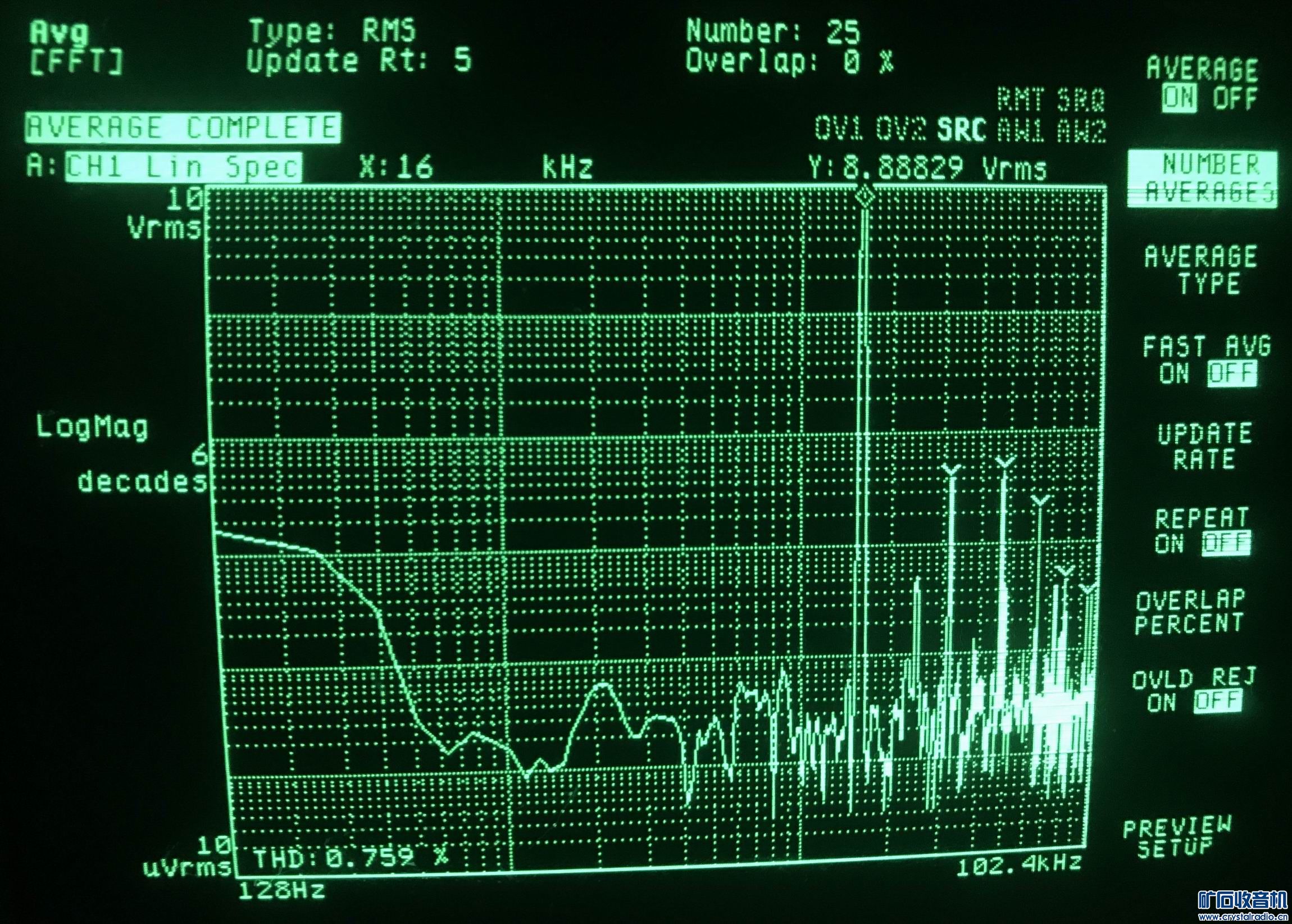

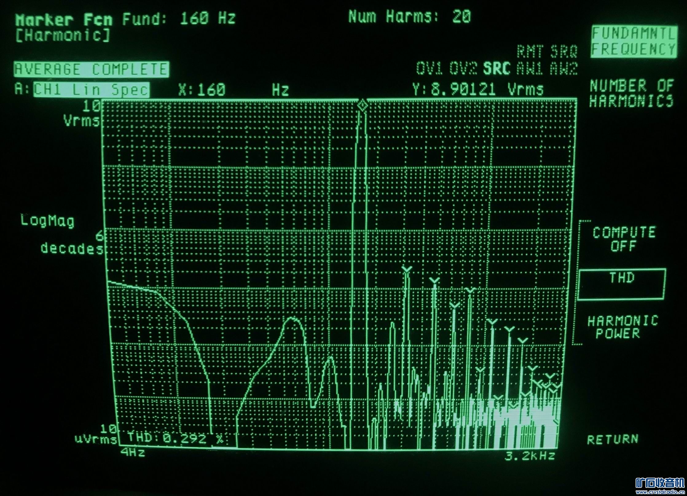

左声道各频点的失真度测试,除15Hz、20Hz、30kHz外都是在额定输出功率(10W)下进行的
15Hz
20Hz
40Hz
80Hz
160Hz
400Hz
1kHz
4kHz
8kHz
16kHz
20kHz
30kHz
1kHz、1W输出功率时的失真度
1kHz、10W输出功率时的失真度
以上失真度数据使用HP35665A测得
未完待续

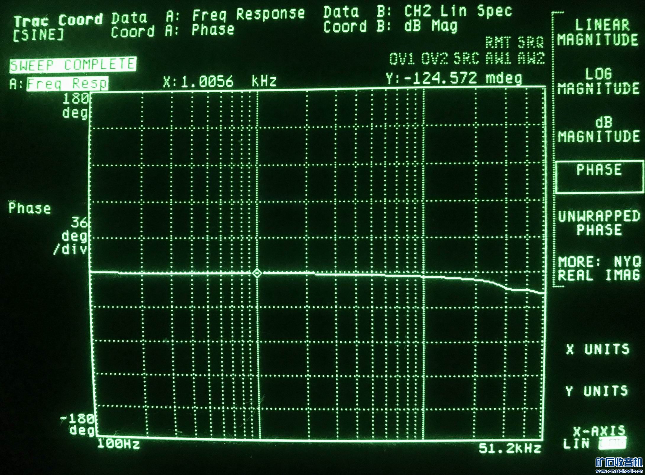

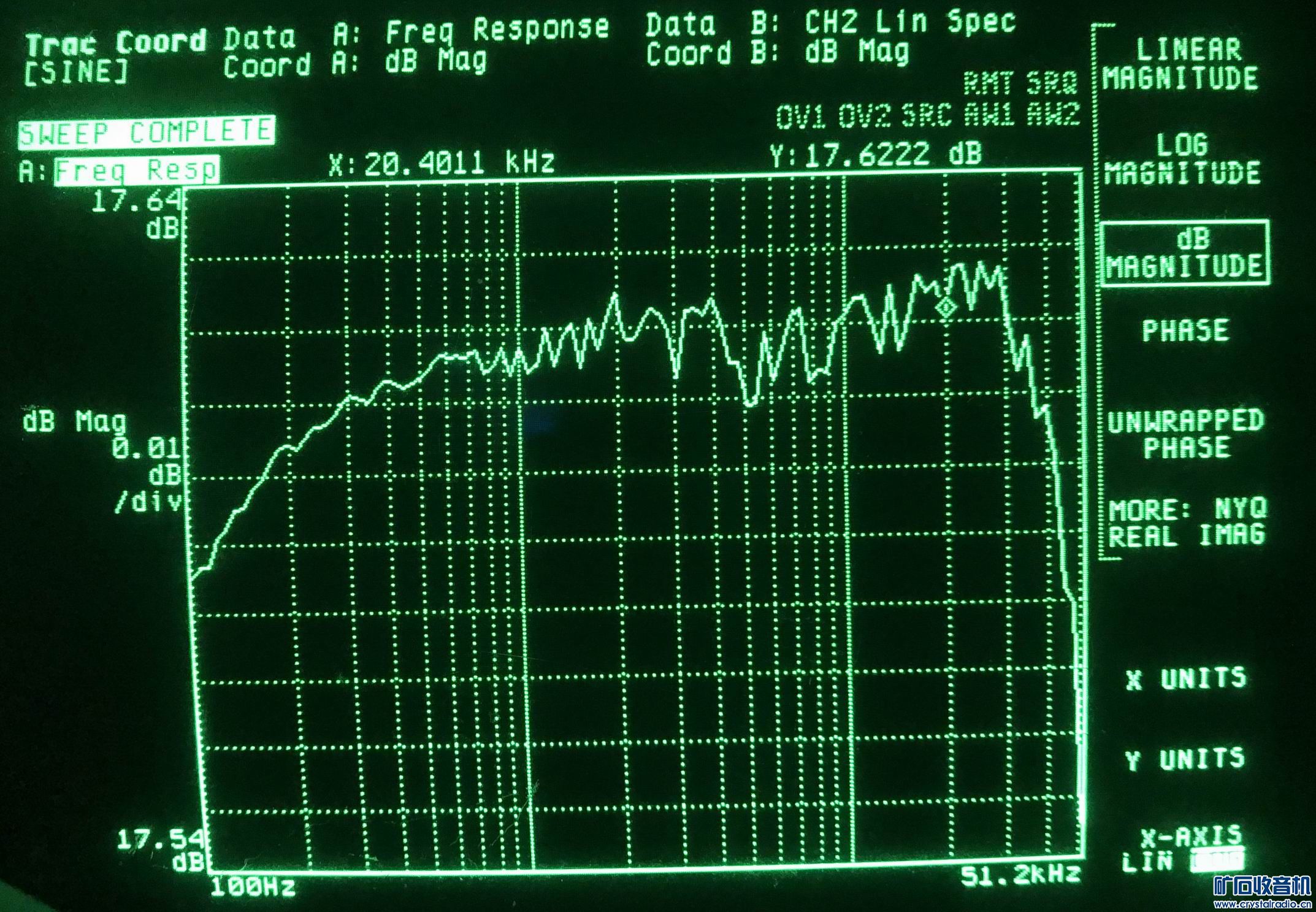

 楼主| 发表于 2017-9-4 04:15:03 | 显示全部楼层

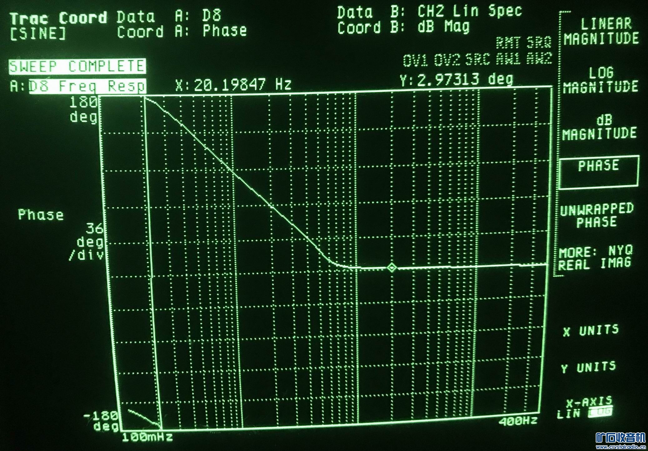

继续——左声道频率响应
在输出功率10W时测得:
在输出功率1W时测得:
以上数据使用HP35665A测得,该仪器工作在扫频模式测量频率响应时幅值误差+-0.04dB,相位误差+-0.5度

 楼主| 发表于 2017-9-4 14:37:46 | 显示全部楼层

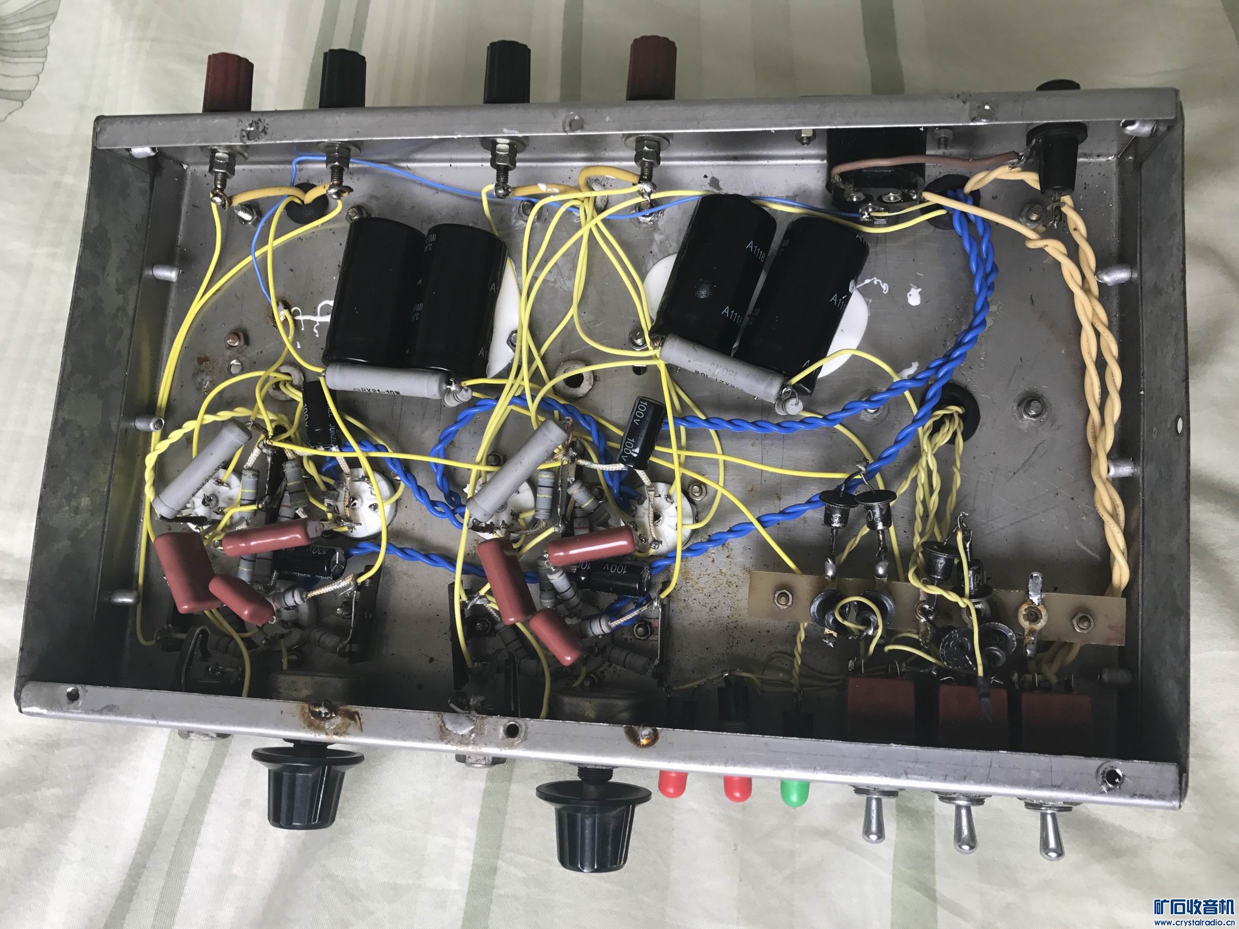

继续发图——机器的外观和内部接线
漏发一张指标测试的图——左声道噪声测试,现在补上
50Hz噪声是电源变压器感应到输出变压器的,拔掉两个6P14也依然存在

发表于 2017-9-4 16:59:04 | 显示全部楼层
个人建议:功率管G2到SG抽头加一个100-200欧的电阻,避免G2电压高于屏极
