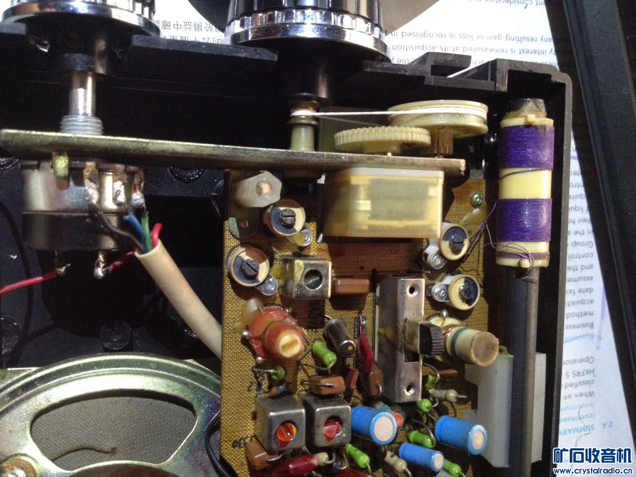

    闲来无事,想为自己常听的一台红灯754增加FM波段。现已有FM收音板一块,在基本不影响原机的情况下,可以在机壳中塞下。目前遇到的瓶颈就是如何共用原来的双联可调,或者如何升级双联而不影响原机布局。FM收音板用的是17x17x7的微型可调,最大容量20pf,红灯754使用的是CBM-202B2双联。现在想到的方法是有没有和CBM-202B2相同规格的四联去更换原机双联,这样貌似手术最小。不太了解双联型号,请坛友推荐,或有更的升级方案也请不吝指教,谢了!

这个好办,直接装443可变就行了,有的是位置

443的规格和202B2的还是有差别,刚刚再细看了一下,正如老兄所言,那个安装板上的孔距是可以调节的,那么安装应该没有问题了。问题是调节轴的长度不够,443那个明显短了许多。手头没有443的四联,还得找个来试试。先谢谢了!
不像2楼说的那么简单。443比原机270P的电容要厚一些。最不好办的是443的旋钮短不少。另外如果用443同轴4联,FM的可变引线就要比较长,这会引起自激而且很难统调。在原机的270P可变上串联22P电容可以用在FM机上。但是电台分布不均匀,而且也有上边说的自激问题。把FM段改为电调也是一个办法,在机箱左下角装一个电位器和双掷开关就可以解决。但要改电路,难度大一些。

谢谢推荐的几个方案! 个人还是倾向于更改四联,电调暂不考虑。您说的没错,443的旋钮是短不少,而且轴的直径估计也较202B2小了一些,这是比较伤脑筋的地方。我先找个443的可调比划一下再说,如果这个可行,也就是最简单的方法了。谢谢!

应该说用443四联代替202双联是最佳方案,只要调频板尽可能靠近四联安装。给个数据:443和202的轴径一样,轴长4-5毫米,202轴长9毫米,443厚度大202   1毫米,二围肯定小于202,安装没有问题,最多修补一下二个安装孔,从你的照片看,传动估计也没有问题。

我也看到传动齿轮处还有余量,听您这么一说更有信心了! 尽快找个来试一下,感谢!

老收音机增加FM有个基本通用的办法:
增设个双掷开关,AM/FM,打到FM时AM本振继续工作,MCU测量AM本振频率F1,并将F1换算成待接收FM频率。FM电路需要是电调的,包括小巧的Si47xx等模块均可。
这种方法对老机的机构要求不高,外观上只需增加一个开关,或许还有FM天线

cbm443bf-2ab2b四联可变。
可变不算贵。10多元。
