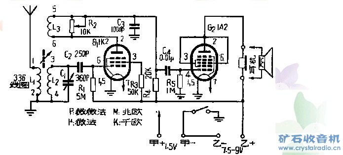

大家好,我也来参加一下本人13岁七年级能力有限,由于爱好做个两胆机1k2和1a2希望大家给与支持.
本机完全是本人一个人做.包括机壳喇叭用0.1w加变压器初级6400偶次级8.3偶
盒材料是邻居装修不要的以前做盒子用纸壳现在有木料以前锯木头用锯条
今天我才发现用锯子真快。本机声音微大超好但唯一缺点就是管子灯丝不亮。这回我特意用的是调感线圈我把地线都接在一起。
天线是两根,一根是再生线圈上的一根是接收上的可惜图找不到了。花了我一个月才有如此杰作只是杂音多点。
但是不太多望大家支持投票本人不是老手请老手多多指教。
图是摄像头拍的,不太好。

据说直流管的灯丝发红是不明显的.属正常现象。

参赛作品至少要有电路图、机器零部件图和机内结构图、安装调试过程说明和试听报告——
 楼主| 发表于 2010-11-28 11:16:29 | 显示全部楼层
电路图
图来了晚了点

弱弱问下,,,1.5伏的正极,接哪??
发表于 2010-12-15 12:43:27 | 显示全部楼层
难倒说用的传说中的甲乙电池做电源,怎么没看见?

灯丝!就是2个电子管的第7脚。
