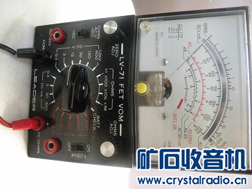

Leader Lv-71 fet 美國牌子日本Hioki代工有源指針表
发表于 2017-9-3 08:59:40 | 显示全部楼层 |阅读模式

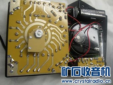

電池1.5v與9v.
 楼主| 发表于 2017-9-3 09:35:32 | 显示全部楼层
放大是用一對2sk30a作差動放大.該Fet內阻D to S極達數M內阻.市面買到的只有數k,巳是很好的了.

此表缺點是比較少型.電阻檔之有1 100  10k  1M.電阻檔由右邊盡點起黠.測量時轉左邊去.與Triplett 601 603等有源表–樣風挌.死蠢.指針怏速到位即停.非常好爽.其他都不錯 小巧美觀.

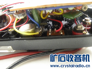

Hioki 傅統.右邊是放大電路.與Micronta 207 208 設計相同.質量好得多,堅固未及Triplett 或Simpsom 卻小巧.

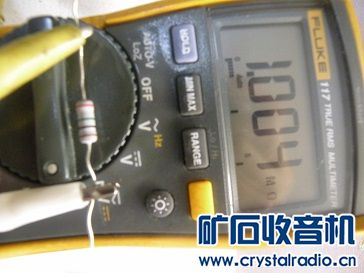

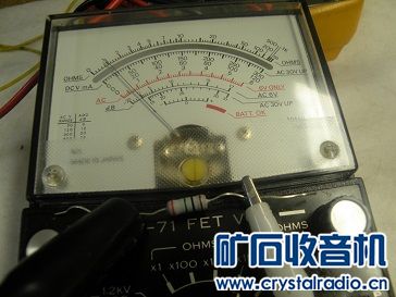

[attachimg]8884441電阻‧檔與Fluke比較都很準.

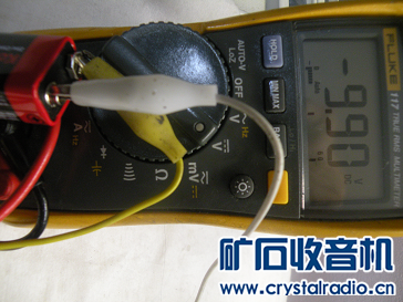

DSCN0030.png 電壓檔亦與Fluke相同.
