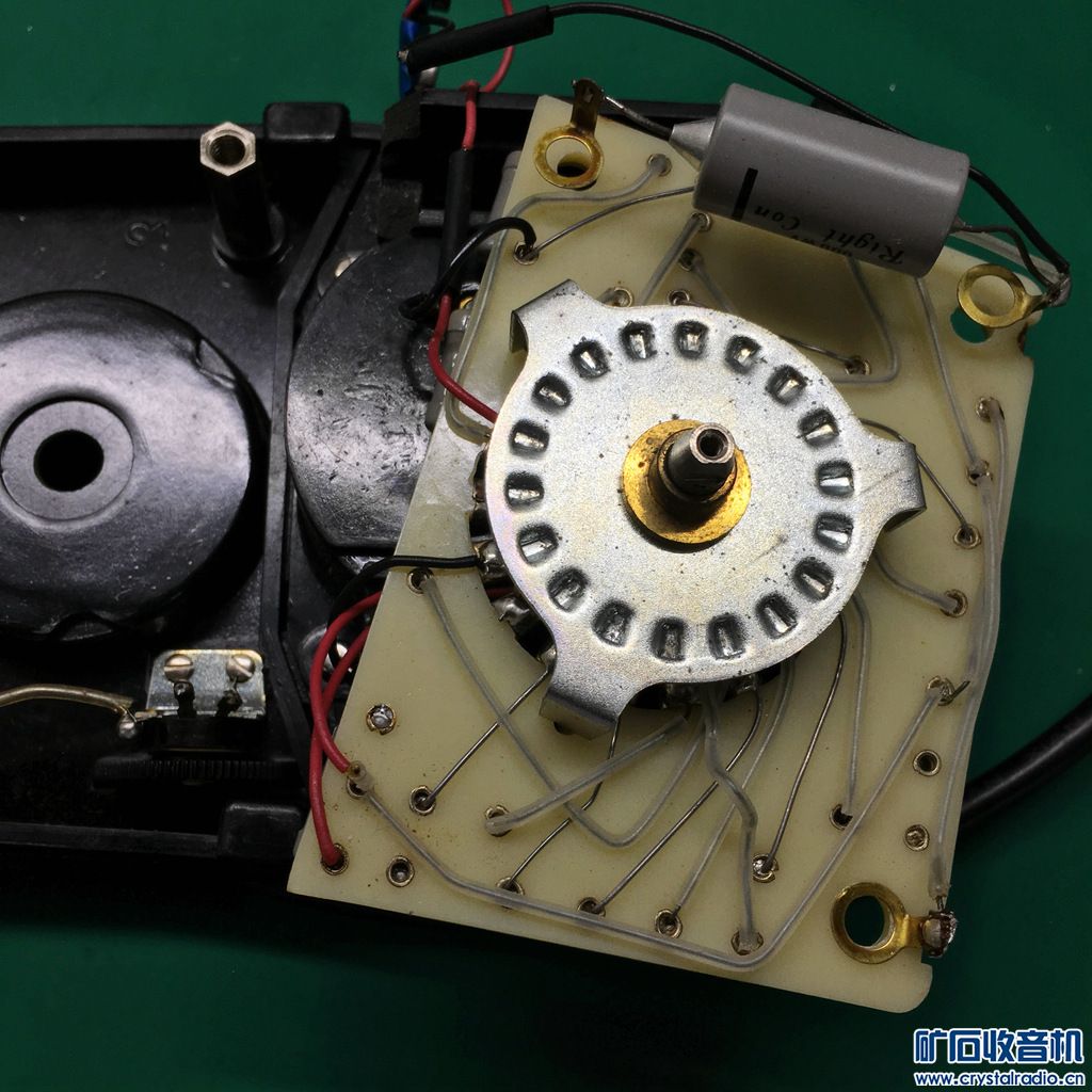

想换下原来的两根线要把正面的两个电阻拆下重装,时间都花在这上面了
背面挺干净

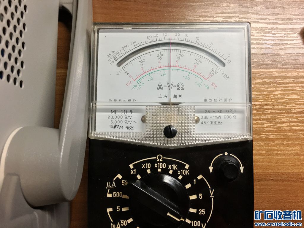

感谢MF30友情出演 比一比,三和这表挡位手感比较清脆还不错,但是外观嘛还是喜欢国产表

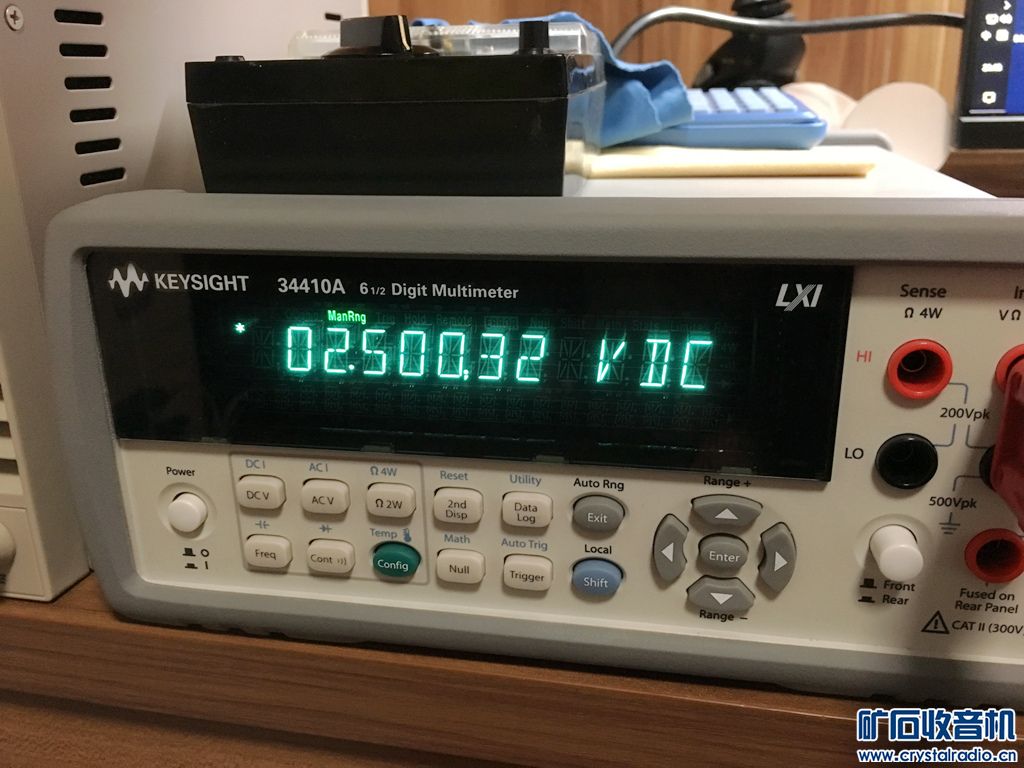

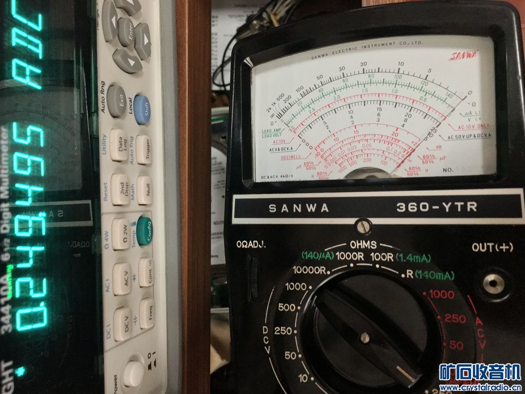

随便测一下,既然可调电源精度不高,那用另一个表对比好了
约2.5V
精度保持的还可以,这表的特点就是里面没有一个可调元件无法直接进行调整这一方面也说明鬼子的表稳定且一致性比较好,其实还是国产表贴心,允许后期精细调整
PK一下?MF30表示可以一战。呵呵,必须打败小日本
看个典型的吧,50.01V
鬼子表有个特点,挡位越高,偏差越大,电流档更甚。而MF30黑科技不同挡位偏差小的多
什么,指针不在中心附近对鬼子不公平?25V看看
MF30的就不发了,鬼子已被秒杀

这个不好比吧?三和表没有任何可以后期调精度的电位器,而30表有,精度下降后在一定范围内可以调回来。因此只能说三和表经过几十年后不作任何调整仍然能达到不错的精度。

元件内部图片那个4条腿的黑家伙是什么怪物?是双二极管?
