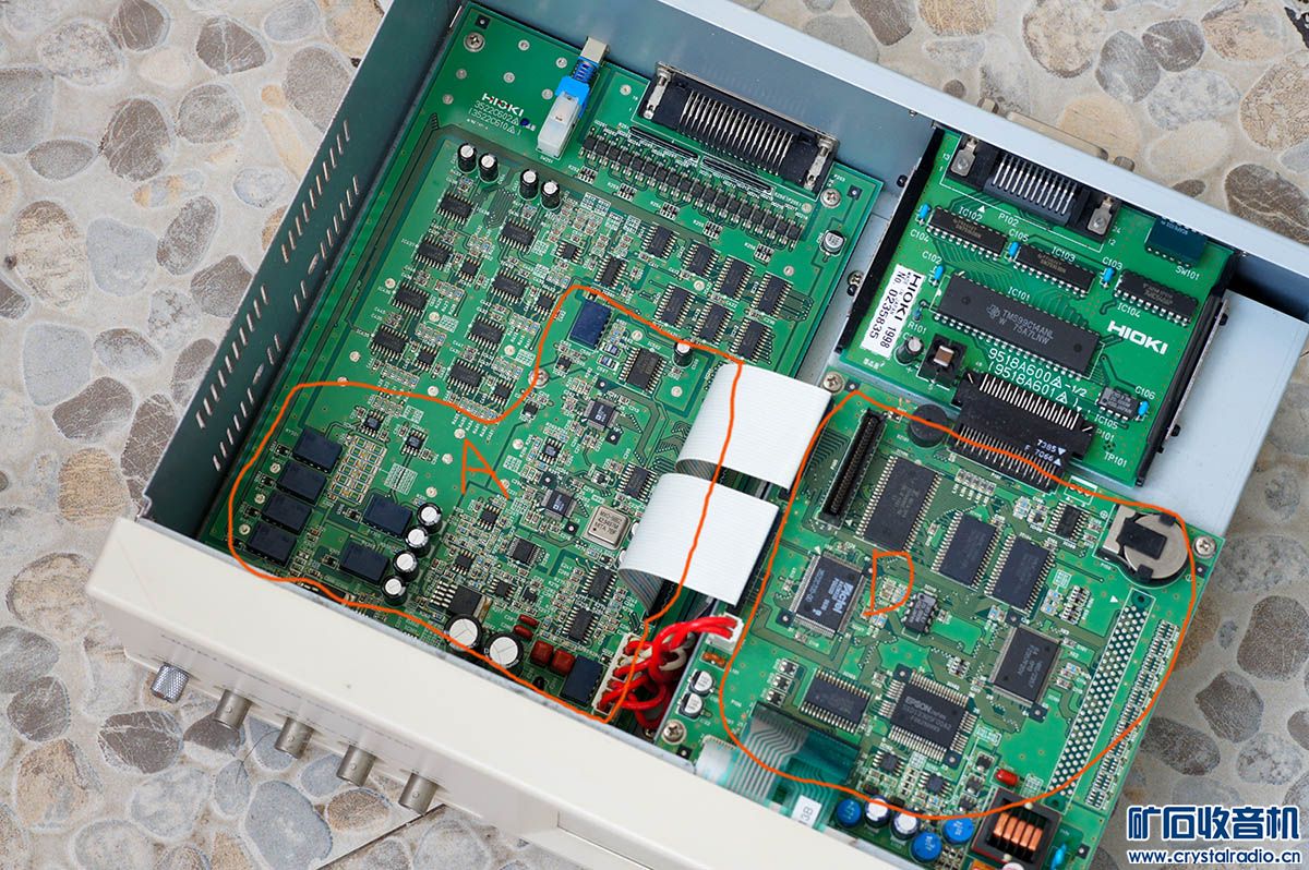

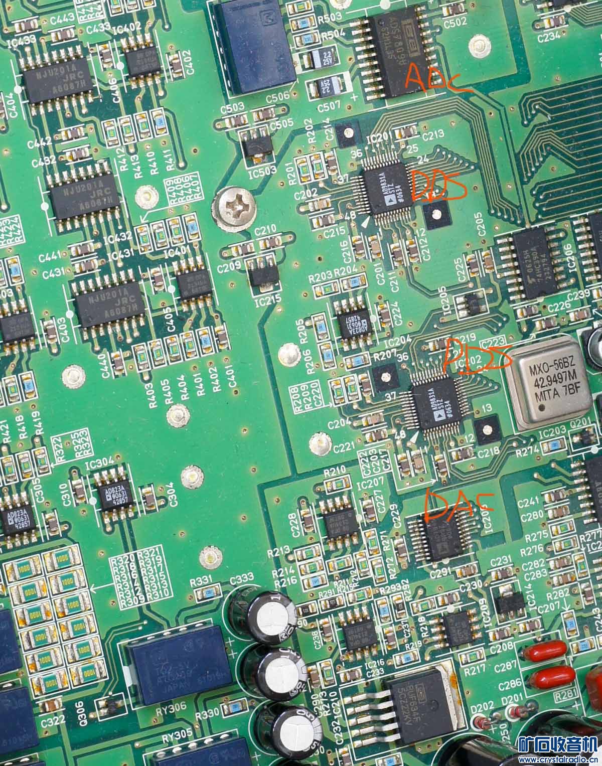

楼主你这个远远不是单芯片啊
下面这个是上个世纪的小日本 Hioki LCR,而且,它还是 DC~100kHZ 任意频,0~5V 可 CV,0~100mA 可 CC 的高级货,你看模拟电路部分比你的复杂得有限,考虑到人家的激励电平和范围那么宽。
连数字部分考虑到上个世纪的集成度,人家还是触屏,其实也都差不多,你那个的前面板应该就是数字板,芯片就少了么?你的那个屏幕都有驱动 IC 集成了,这个的屏幕驱动 IC 都在数字板上呢(上世纪的集成度)。
楼主这个应该还是用通用 IC 设计的方案,模拟板打磨的芯片,大那个很可能是 DDS,另几个估计是 DAC 之类,其实刚才那个也差不多,人家没打磨,很容易看得出来,低频通用 LCR 的关键元件也就这几个,其它都是算法,打磨的意义其实并不大。

刚才贴那个 Hioki 的高级货,一样也是单 CPU
