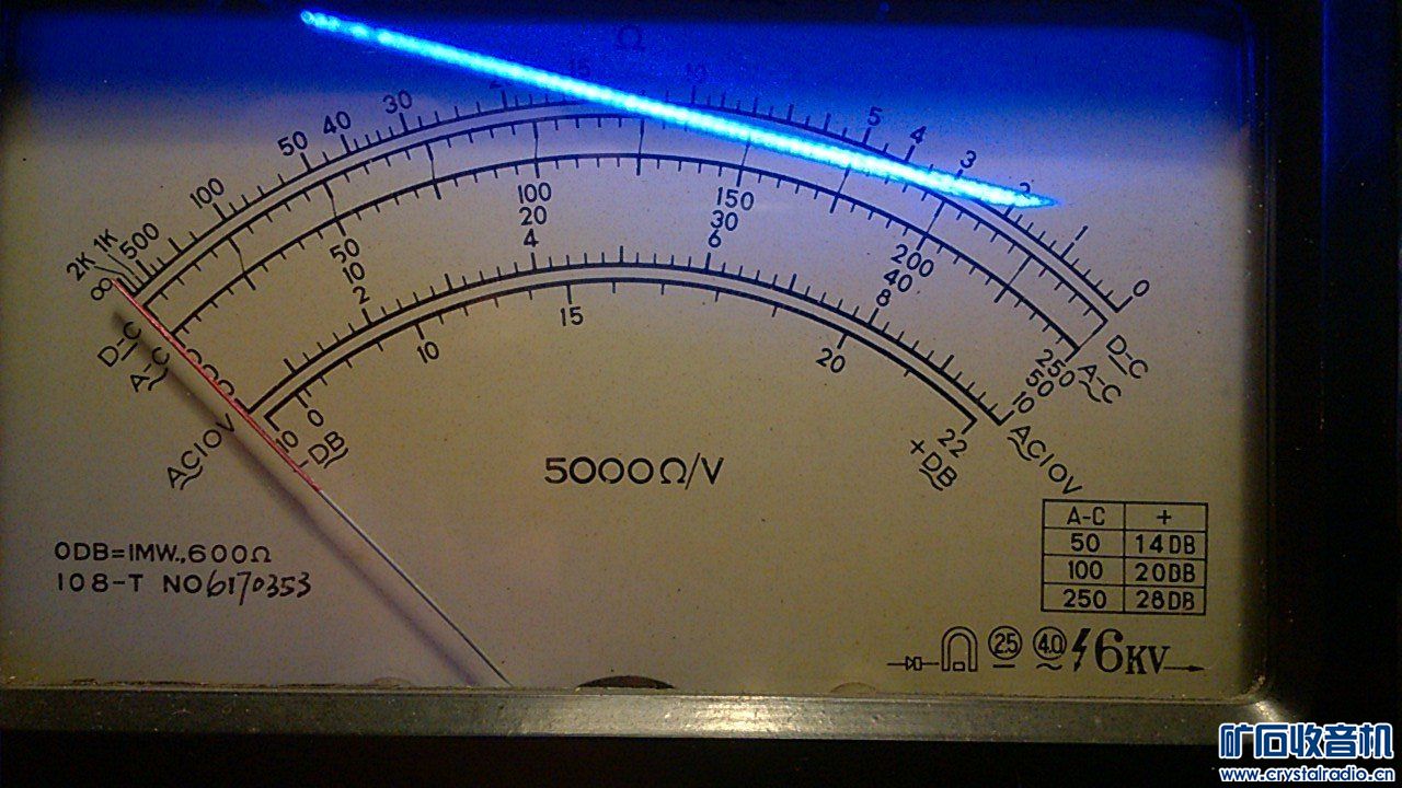

这个万用表老不老啊
发表于 2017-9-2 20:27:35 | 显示全部楼层 |阅读模式
请教这个万用表产于什么年代?谢谢 微信图片_20170902202409.jpg 微信图片_20170902202423.jpg 微信图片_20170902202434.jpg

60年代初的产品
发表于 2017-9-2 21:40:01 | 显示全部楼层

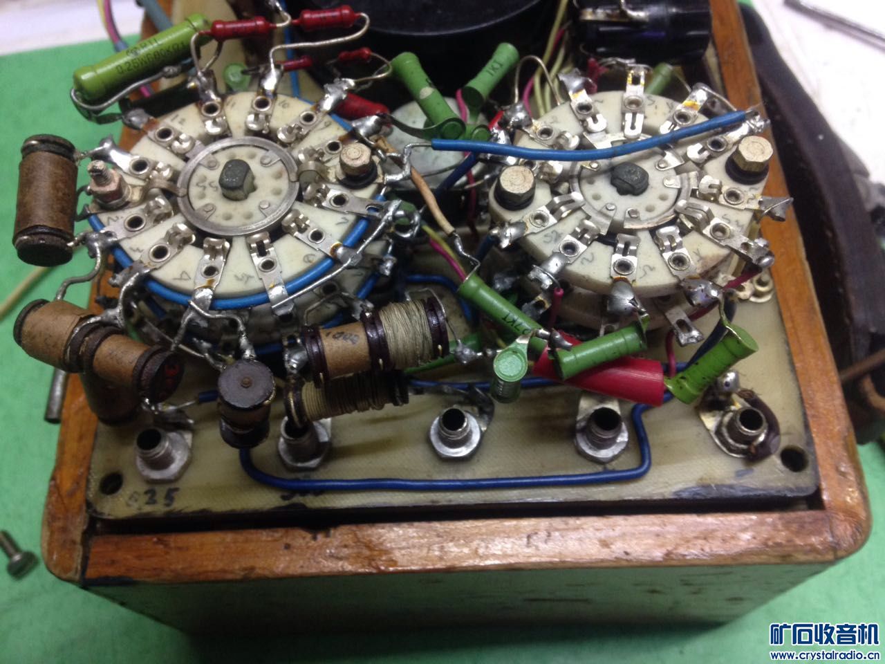

木壳版的108还真头回见!我有块108的表头是20K的,通常都是5000欧的。
发表于 2017-9-2 21:42:42 | 显示全部楼层
这种电阻肯定是老表,可以看看电阻的生产日期,就大概知道是那个时候的了。
发表于 2017-9-2 22:34:02 | 显示全部楼层
上世纪60年代的,表盘的编号有196字样。
发表于 2017-9-3 09:22:18 | 显示全部楼层
楼上正确,此表应该有50年的历史了。

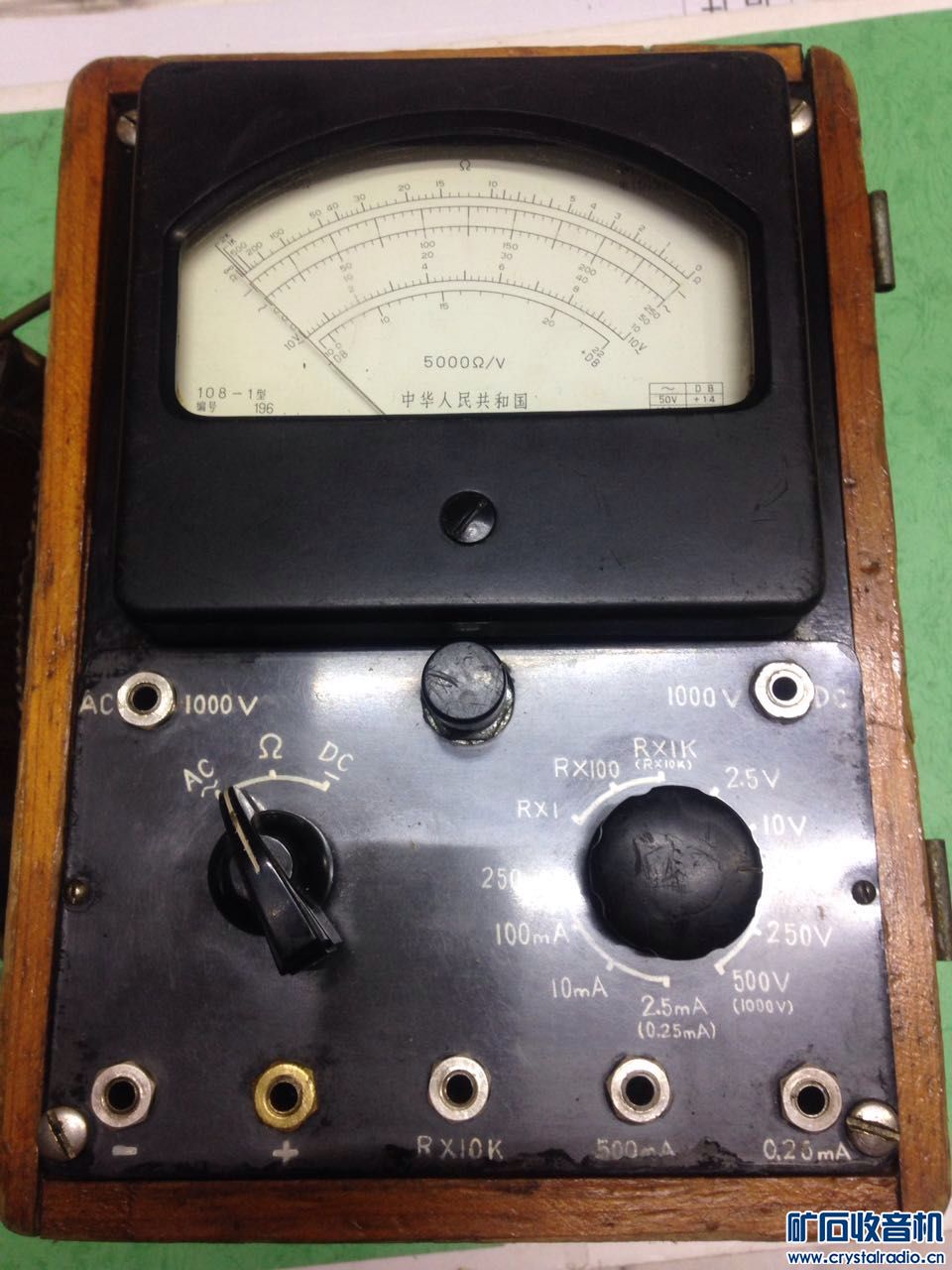

这个表很奇怪!常见的108表都是胶木壳,单选择量程旋钮。看面板又不像是DIY的;
如果说是早期试制的吧,表盘不对,因试制时期的表盘是不会写上“中华人民共和国”字样的;我有个61年的成品108表,表盘上也没有“中华人民共和国”字样;
资料方面也未见有说108表外壳是木制的;
怀疑表盘是后换上去的,仅仅是怀疑啊!

这个表应该是某个老前辈自己制造的,两个波段开关取自500表.....
发表于 2017-9-3 22:17:10 | 显示全部楼层
  同意楼上!未知的高人所制,手工改制的痕迹明显。要说60年代大红袍电阻真的很少,看焊点大红袍都是后来加的,猜测的!

表盘利旧,剩下diy。绿皮电阻像70年代末期,线绕又是50年代风格
发表于 2017-9-5 15:33:37 | 显示全部楼层
从内部看也不像是厂制定型产品的做法

不知那开关面板是哪个表的。能拼出这样表的一定是高手。特别在几十年前。
