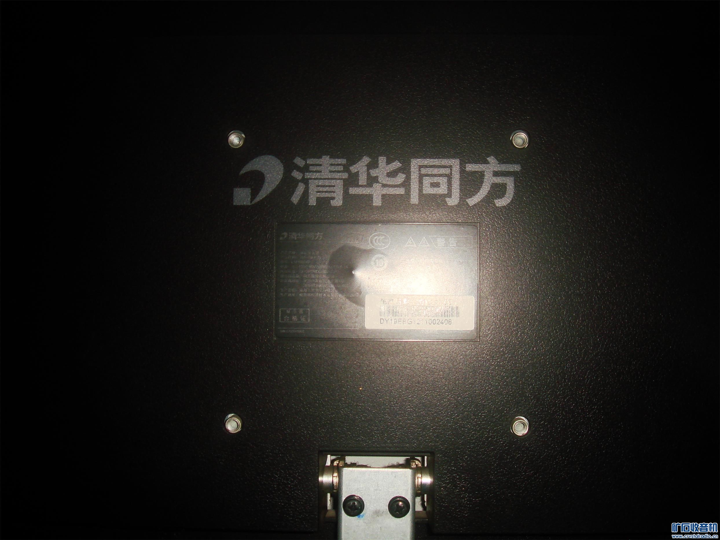

在单位办公时电脑液晶显示器突然不亮了,听同事说可能是保险丝烧了,想打开显示器检查一下,但那后盖还不是轻易能打开的。
我在网上查了一下,说是要用银行卡之类的卡片把后盖划开或撬开。但看到后盖有四颗螺丝,螺丝与一般的螺丝都不同,圆形螺丝,螺丝内壁有螺纹的。是否先得把这四颗螺丝卸下才能划开(撬开)后盖?特请教论坛师傅和老师。
谢谢!

这四个是螺母是与显示器架连接的,用于显示器固定,挂墙或装在其他支架上。你可以量一下螺母的横向和竖直尺寸,不是75毫米就是100毫米。拆显示器要找找其他地方有没有固定螺钉。

用塑料卡片沿边缝一路划开

权当练手。看看在正面边缘的塑料筐中部用卡片之类的小心的撬开,四边的中部先撬开,在一步一步将四角撬开看如何?
发表于 2017-9-2 13:25:47 | 显示全部楼层
用钢板尺撬外框 然后就可以拆下来了

我尝试了用卡片撬不开,后用一字螺丝刀用了点力才把它撬开,插紧了数个排线,用数字表测了保险丝两端为0.1欧,应该说保险丝是好的,其他的就不盲目动了,再照原样把它装回。插电还是不亮,也就随它去了。

那四个是显示器挂板固定螺丝母脚     拆开需要用卡片或者撬片之类的沿着合缝一点一点撬开,公司财物建议你还是别拆了  万一搞废了 还要赔偿,让公司找专业人士修理吧
发表于 2017-9-4 10:51:25 来自手机 | 显示全部楼层
别听楼上的,把那回个螺丝母座拧下来后盖就开了
