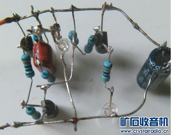

 楼主| 发表于 2017-9-2 10:52:35 | 显示全部楼层
做了一个单稳态电路,没有触发导通时电路静态功耗为0,实测C2两端电压升到2.8V时会触发导通,红色LED闪亮一下电压会降到1.8V,然后又开始充电
临时搭棚
标称5V、20mA的三块小光电池板串联,放在桌面上,距离墙上普通40W日光灯管1.2m左右距离,测空载电压4.7V,短路电流14uA,接到电路上后LED约10秒闪一次,
标称10V、145mA的两块电池板串联,同样的位置,测空载电压7.7V,短路电流145uA,接到电路上后LED约30秒闪25次,
发表于 2017-9-2 11:10:51 来自手机 | 显示全部楼层
sio2 发表于 2017-9-2 10:52
做了一个单稳态电路,没有触发导通时电路静态功耗为0,实测C2两端电压升到2.8V时会触发导通,红色LED闪亮一 ...
40w,1.2米,这个光不算弱了,最运放几米能工作?
 楼主| 发表于 2017-9-2 11:24:42 | 显示全部楼层
把灯关了,靠室外窗户散射过来的光也能工作,放到比较暗的地方会几分钟闪一下。当然太暗了是不行的,必须要电池板的空载电压能超过触发电压,提供的电流要大过电容的漏电流(基本可以忽略,挑选漏电流在nA级的电解电容不难)且能在1.5M电阻上形成三级管导通的电压(约0.5V),此时白光二极管的压降约2.3V的样子。
