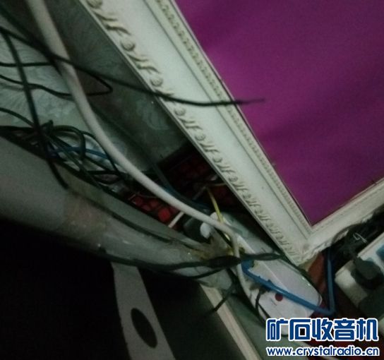

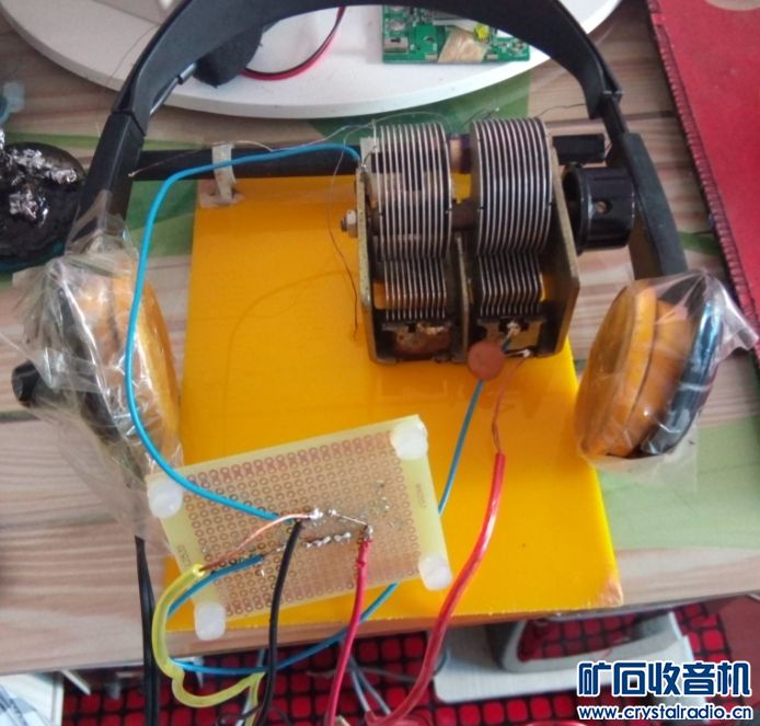

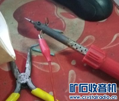

地线是家里的暖气管子!天线还没布临时采用身边的设备试验了下!1号废弃的有线电视进户线,2号光纤保护线里面的钢丝,3号还有电脑桌!4号烙铁架,电路采用前天老虎老师的电路!感谢收音机达人老师送的空气双联,和洞洞板!耳机是那中舌黄耳机,也是坛友送的!(抱歉了这位忘记ID的老师)感觉这个比单管机号玩多了!
       用电脑桌收到一个台,真好玩!

二极管矿石机,天线电容耦合式。

从窗户扔出一条电线,到楼外,能收到3个台,好厉害!

镀银线, 高Q铜质空联, 高阻舌簧耳机, 这三个都是不便宜呢.
