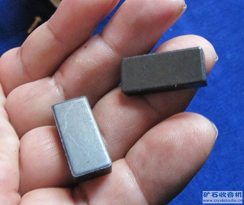

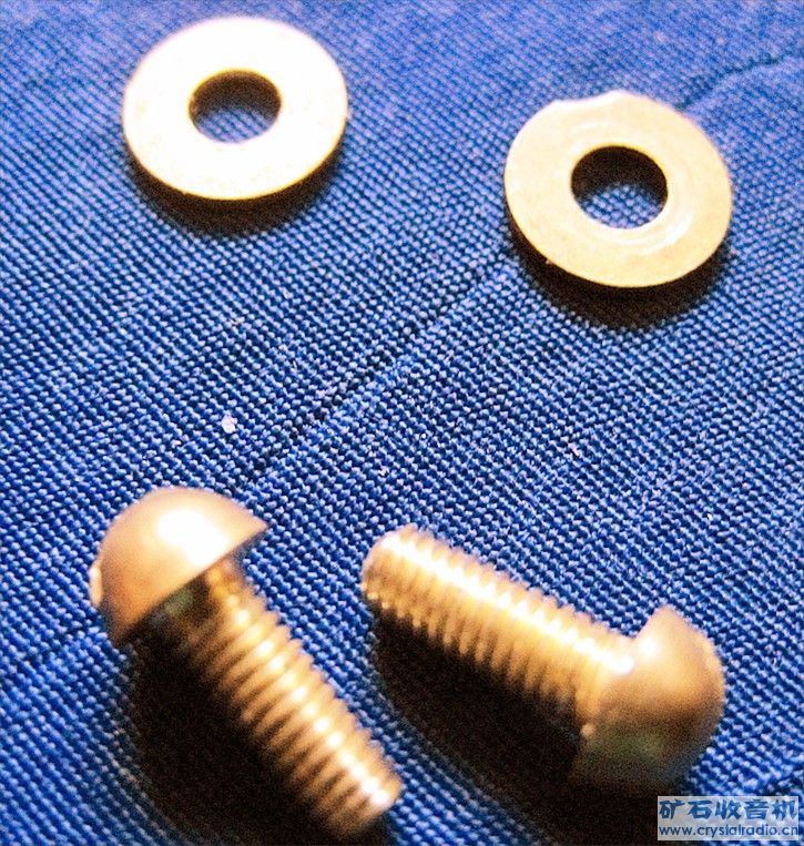

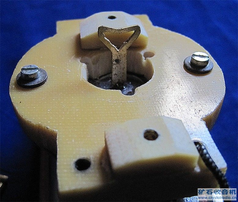

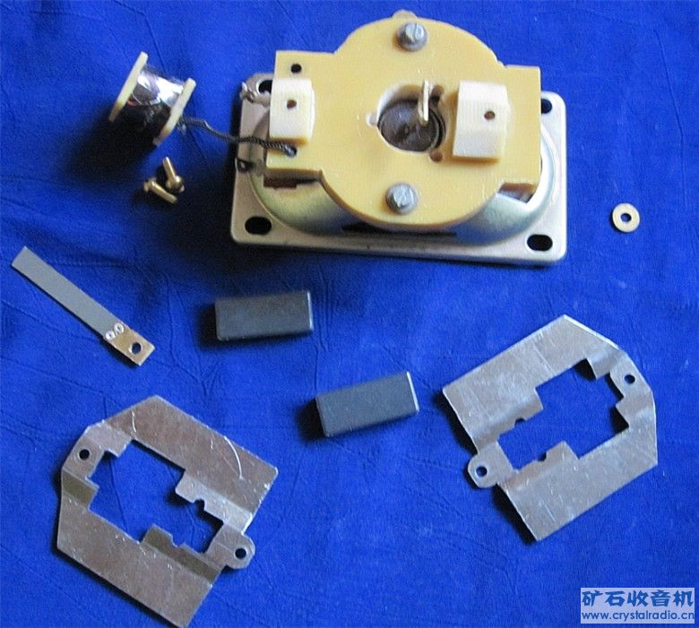

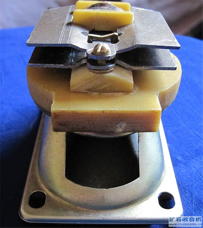

  上次发的舌簧喇叭的帖子,我这次又给改进了一下,我仿制SC2-300放大做的,这次的用的线圈,线径还是0.05,线圈没数,手工绕的,直流电阻2.1K,我接到无源机上,试了一下,声音不错,低音浑厚,高音不显,我感觉不错,付上照片几张,请各位网友多提宝贵意见!

发表于 2010-11-13 13:39:27 | 显示全部楼层
来几张分解图! 让大家学习! 谢谢
发表于 2010-11-13 13:42:01 | 显示全部楼层
连舌簧的铁丝不是焊在纸盆上的吗?
你的是怎么连的?
 楼主| 发表于 2010-11-13 14:15:09 | 显示全部楼层
实验舌簧喇叭
我给网友们发了几张分解图,请各位网友看看

舌簧喇叭
用薄的铜铂,剪一个圆片,中心焊震动杆,把铜铂粘在纸盆的音筒上

铁板到极靴的磁路可能还可以加大表面积、以减少磁阻?

请教楼主,舌簧与振动杆是如何连接的?谢谢!
