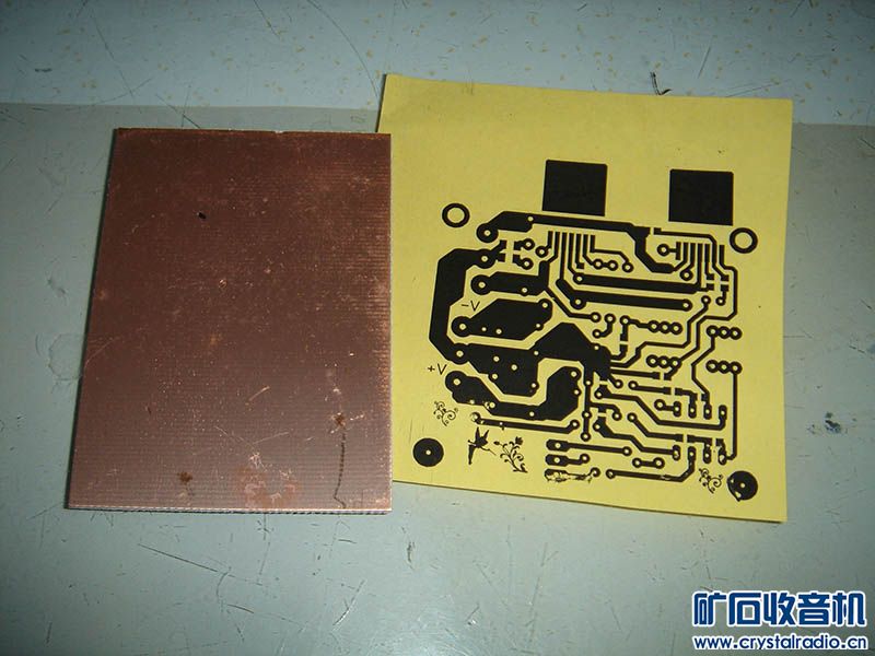

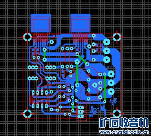

首先设计PCB,采用SpringLayout设计,单面板
前级NE5532,放大倍数约10倍
后记OPA548,采用DataSheet中电路,放大倍数约3

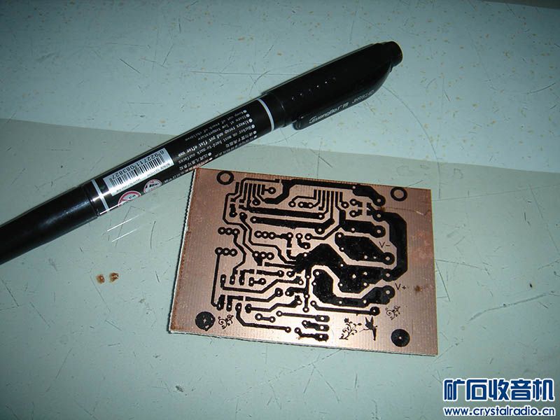

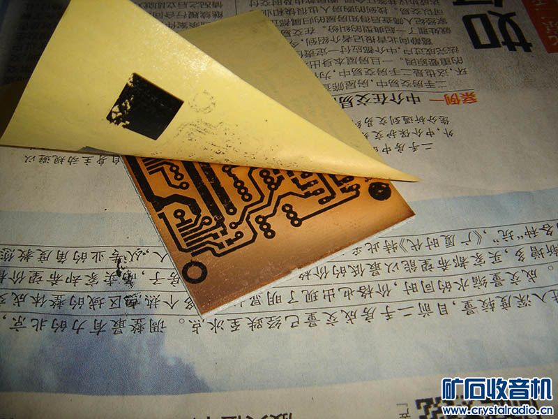

采用热转印方式制板
这次又是劣质硒鼓,转出来惨不忍睹
没办法,用记号笔修正

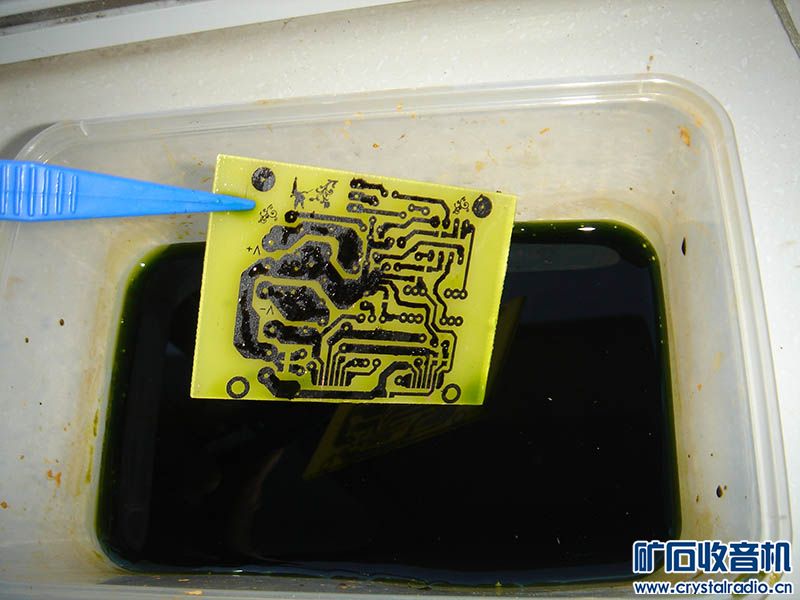

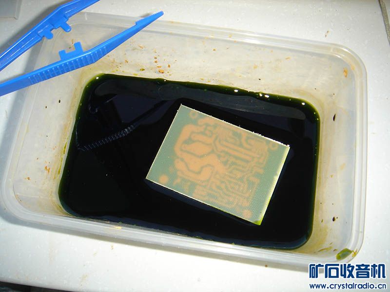

腐蚀
腐蚀好了

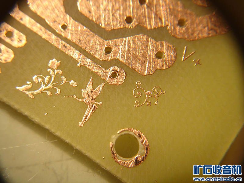

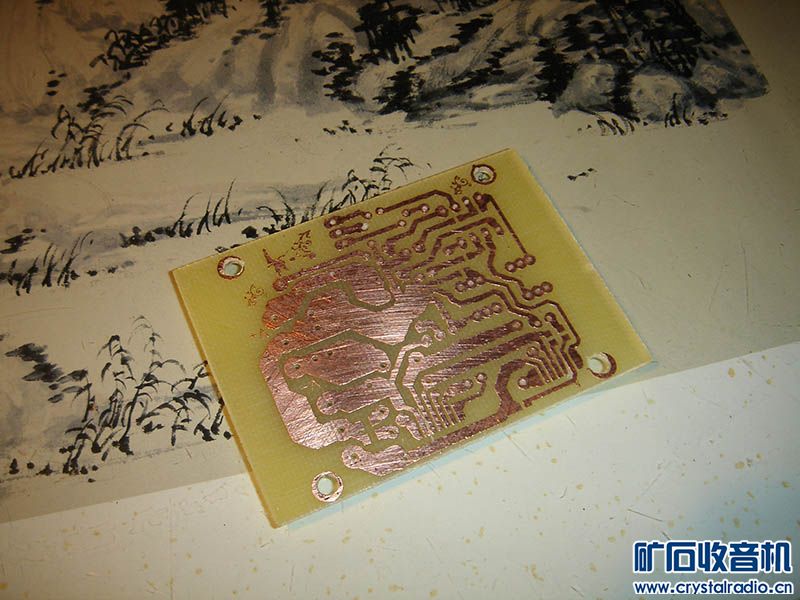

用钢丝球刷去碳粉,打孔,洗净,
涂上一层松香酒精溶液保护,PCB制作完成
虽然是劣质硒鼓,小细节居然还不错

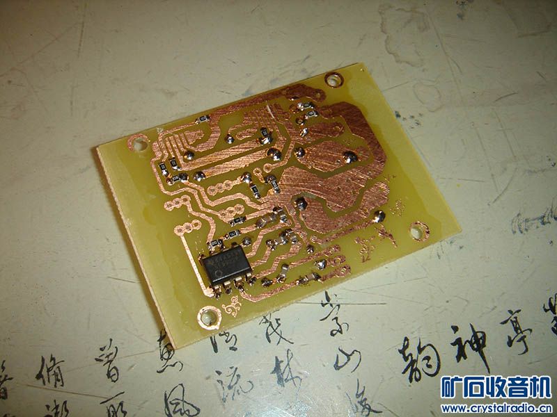

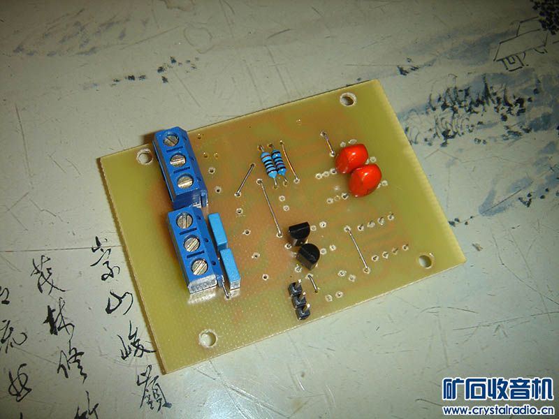

首先,从矮的开始焊,跳线走起

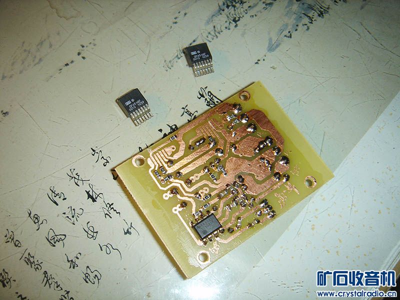

然后焊接贴片元件,采用大量贴片元件,非常方便
其中,为了布线方便,故意把前级运放放在铜箔面
一样能用,焊接也方便
前级运放采用非常常见的NE5532,也是德州仪器出品
再焊接接口,直插电路等

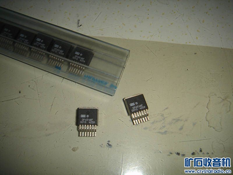

这是这次采用的大电流运算放大器,OPA548,能提供最大5A的峰值输出电流
和OPA2544类似,有些指标较OPA2544更佳
应该是OPA544的升级产品
有两种封装,分别是TO-220和TO-263,我手上的是TO-263封装的
从这张图表上可以看出
同样输出下,OPA548的失真度较OPA2544更低
这也是为什么OPA2544在放大倍数较高时,失真明显的原因之一

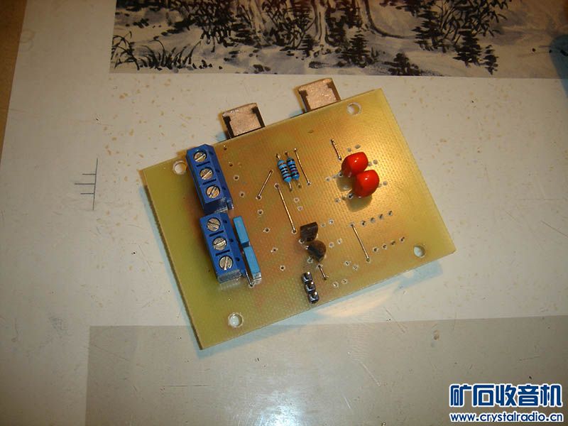

由于该元件较为贵重,因此留着最后安装
先测试前级电路工作正常
焊接完成的样子

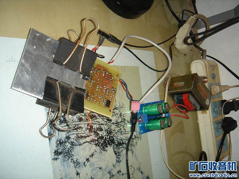

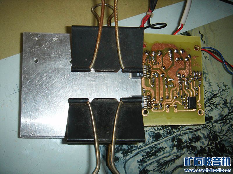

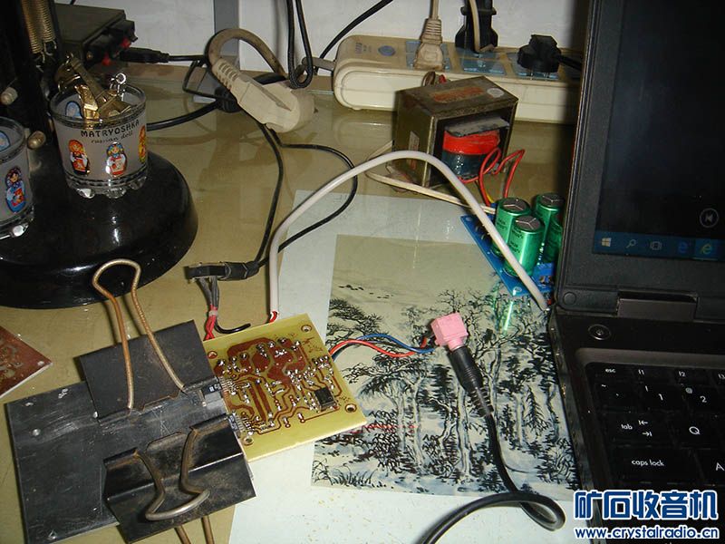

由于OPA548采用的是TO-263的封装,没有安装散热器的螺丝孔
于是暂且用鱼尾夹固定,用一块铝板做散热片,事后证明,这简陋的散热方式非常有效
这不是做一个成品,而是为了成品进行的试验,怎样来都行

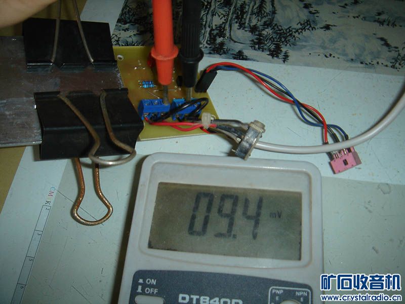

通电测试,电源为正负12V,上电瞬间,有轻微的冲击声
之后一片寂静,并没有出现讨厌的交流声干扰
用螺丝刀碰触输入端口,喇叭里顿时传来较强噪声,应该说工作正常
测试功放电路的静态中点电压:9.4mV,还算不错
接通音源测试,音源就采用笔记本电脑自带声卡,Windows MediaPlayer播放器
播放普通mp3音乐文件
试了一下声音,一对3W的小全频箱子
反正也是木耳朵,听起来要比之前那个OPA2544做到效果好很多
但是,高音听起来会有一点点劈裂的感觉,查了一下资料,有人说,OPA548做放大,输出的高次谐波很丰富
不知道是不是这个原因,但是呢,听感还算是不错吧
至于效率,应该是AB类的,发热不大,双12V供电,音量开到很吵,半小时后,散热片的感觉为温热,不烫手
