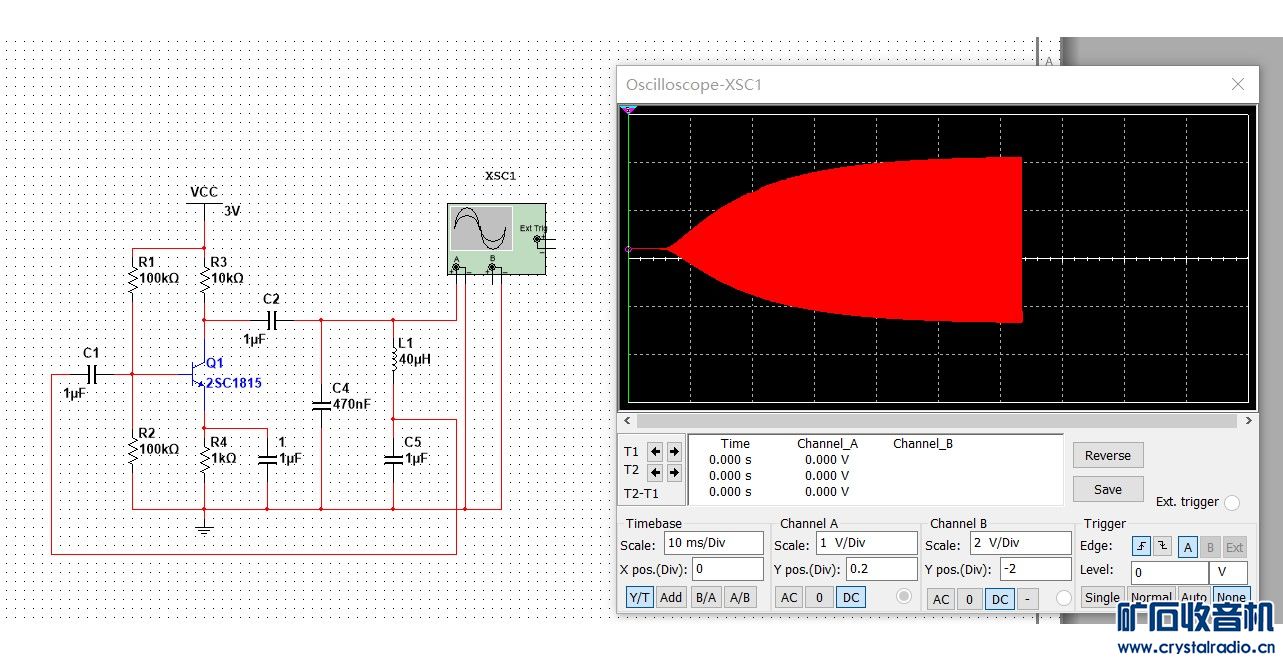

如图所示,仿真可以振荡。搭实际电路不起振。而修改电容参数后可以很容易振荡在2MHz,不知道原因出在哪里?

为什么要这样搭电路呢,正儿八经的电容反馈式电路有什么不好
 楼主| 发表于 2017-8-31 18:30:59 | 显示全部楼层
该电路取自网络,只想找一个稳定、简单低频(10KHz-50KHz)LC的振荡器
发表于 2017-8-31 18:37:13 | 显示全部楼层
不同形式的振荡电路适合不同的频率,低频振荡用电感三点或变压器反馈之类的振荡电路比较合适。
计算一下各个电容的容抗,看看一个集电极负载10k的放大电路能不能负担得起这么低的“负载”。
