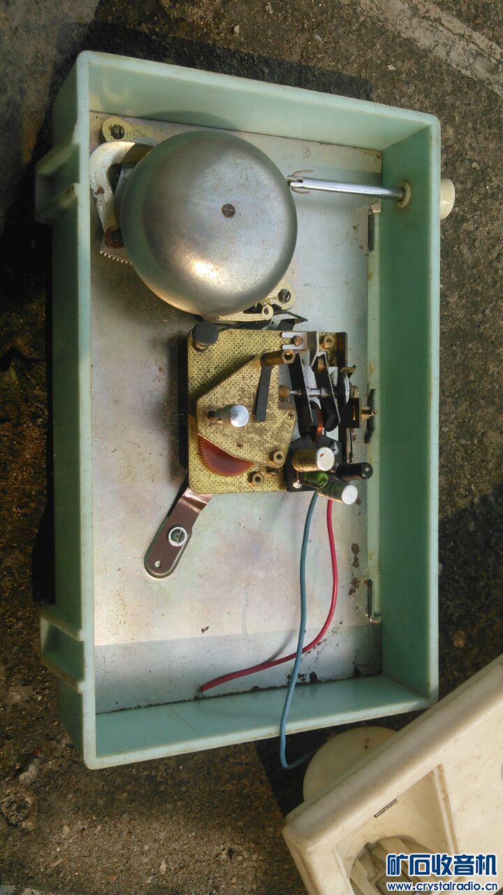

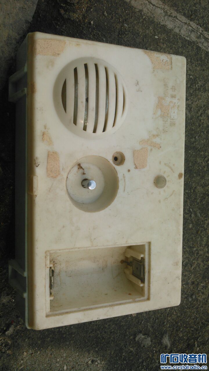

1504165156189.jpg 1504165175072.jpg 1504165193187.jpg ,来时断了一条电源线,接外接电源不走,打开看看,线圈是好的,不知道是什么问题,可惜不走了

先轻拨摆轮,看机械部分能运转不,如果正常,用万用表检测几个电子元件,找到损坏原件更换即可。如果机械部分有损坏只能找一样机芯的钟表拆件替换。这种机械铃的晶体管钟现在不太常见了,后期的产品全改成电铃了。

这个是手拉闹铃,响铃也正常,懒得搞了,出掉算了

用的是2号电池  以前家里面有可惜后来晶体管锈断了 外壳改成收音机了

这类钟表以前多了,线圈受潮就坏,现在淘汰了

这是早期的用锗管作震荡电路,拉杆式上闹链
