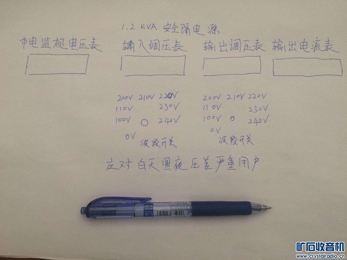

DIY 一台 理想的 1.2KVA 安全隔离电源
发表于 2017-8-31 11:07:51 | 显示全部楼层 |阅读模式
求朋友给个建议或意见  或者给我一些参考电路   滤波电路
发表于 2017-8-31 12:44:31 | 显示全部楼层
隔离变压器+碳刷单相稳压电源
 楼主| 发表于 2017-8-31 12:54:13 | 显示全部楼层
hingty 发表于 2017-8-31 12:44
隔离变压器+碳刷单相稳压电源
初级0V  100V  105V 110V 115V 120V 125V 127V  130V 200V 205V 210V 215V 220V 225V 230V 235V  240V   次级和初级一样
 楼主| 发表于 2017-8-31 13:03:46 | 显示全部楼层
隔离变压器+碳刷单相稳压电源
碳刷的稳压器 不耐用
发表于 2017-8-31 13:45:41 | 显示全部楼层
i7-2600kDIY 发表于 2017-8-31 13:03
碳刷的稳压器 不耐用
波段开关的恐怕更不耐用,哪一种波段开关能抗住这么大功率的电流?
 楼主| 发表于 2017-8-31 13:55:45 | 显示全部楼层
建议用什么开关?
发表于 2017-8-31 14:10:17 | 显示全部楼层
i7-2600kDIY 发表于 2017-8-31 13:55
建议用什么开关?
还用建议吗?接触器您肯定不会去用,电子开关吧。
发表于 2017-8-31 15:32:47 | 显示全部楼层
隔离变压器功率大好用。
交流部分不需精准的电压吧?(电网本生就是波动的)
因此抽头不用这么多,增加了工作难度,选几个常用的电压值就可以了。
发表于 2017-8-31 15:51:46 | 显示全部楼层
1:1隔离变压器+自耦调压器
目前手上有套300VA左右的,300VA隔离变压器+500VA自耦调压器,用着还算顺手。输出0-250V连续可调,还有两组0-6.3-12-24-36独立输出。
后期准备做个2KVA的,调压器已经备好,隔离变压器一只没动手,还没找到合适的铁芯。
发表于 2017-8-31 16:28:18 | 显示全部楼层
如果你是要自动稳压,就加碳刷,不耐用是假的 就算换碳刷也是几年后的事情,不需要稳压就隔离+自耦
发表于 2017-8-31 20:32:03 | 显示全部楼层
碳刷怎么可能不耐用,工业自动稳压就是这样用的,几百个千瓦的都是

发表于 2017-9-1 01:13:46 | 显示全部楼层
如果不是必须隔离。就用在线UPS。稳压范围大。还可以加电池用
 楼主| 发表于 2017-9-1 08:47:24 | 显示全部楼层
已经有了 UPS
发表于 2017-9-1 22:40:48 | 显示全部楼层
一台交流稳压器就行了,有必要的话再加一台隔离变压器。
