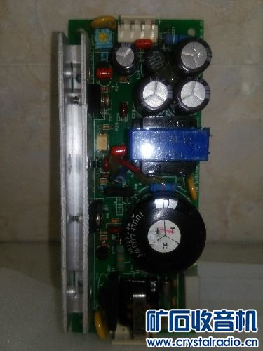

2元钱一块,买了6块。卖家说有的不启动,发现是开关管虚焊,应是发热引起。此板拆机品,做工很好,玻纤板,零件优质,但电容是棒子的,不是卖家说的日本产的,并且有过压保护,是稳压管的,我不小心调输出电压时调快了,电压可能有16V了,稳压管立刻击穿短路保护,只有拆了才恢复正常。

 楼主| 发表于 2017-8-31 12:07:09 来自手机 | 显示全部楼层
补张图,零件清楚点
