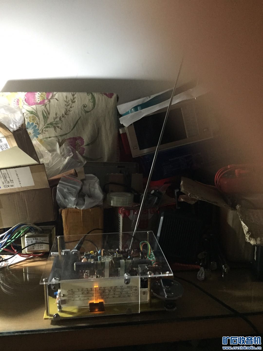

一直以来有个理想,拥有一台小收音头,摆放到床头,要求:1、收音灵敏度高,选择性好,噪声低,音质较好,抗干扰较强;2、界面美观。受欧、日一些成品收音头漂亮、精致的外观影响,但这些收音头理想些的动辄几千元的价格令人望而生畏,遵照毛伟人:“自力更生,丰衣足食”思想,萌生了自己制作一台的想法,于是就开始了准备、制作过程。
    收音板首选成品板,在矿坛上淘了一块较满意的四波段(FM+AM+SW1+SW2)立体声收音板,经过修复完全恢复正常,是调频高放、混频2只三极管坏了,性能指标满足了前述要求 。
    接着就进入了组装拉线盘调谐机构;加工发光有机玻璃度盘,加工发光指针;调试等工作。
    经过近三星期的努力,终于大功告成,效果满意,本收音头还自带一块小功率功放块,可外接一对小音箱,立体声,音质较好,所发图片是用手机相机拍的,实际外观效果更漂亮,整个制作,成本不到50元。

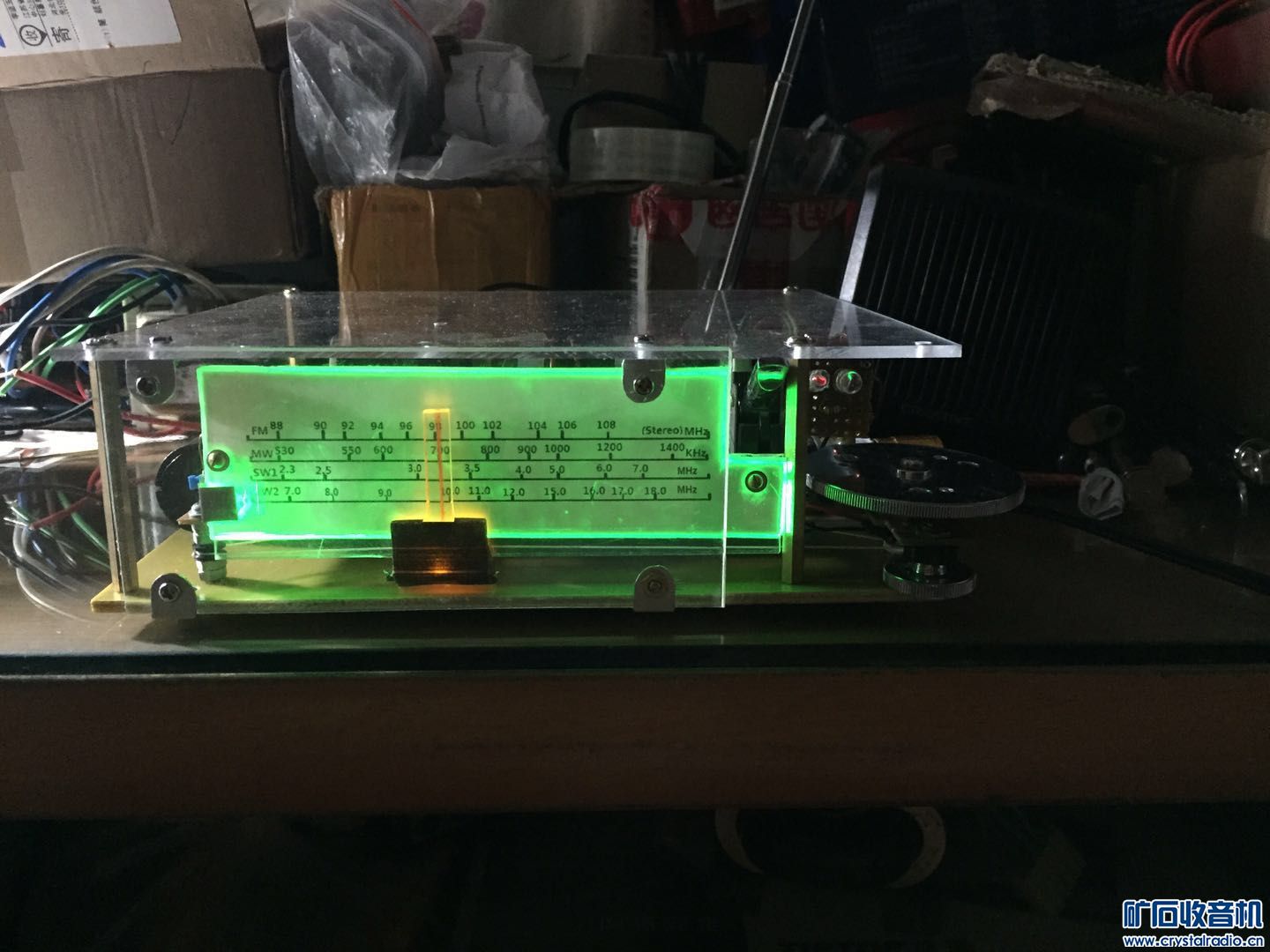

    制作过程中,导光板试验用了很多种,感觉即不能用透明度太好的有机玻璃板,也不能用透明度太差的有机玻璃板,效果才好。另外调频高放、混频2只三极管均采用插座拔插式,便于验证各种高频管的性能。

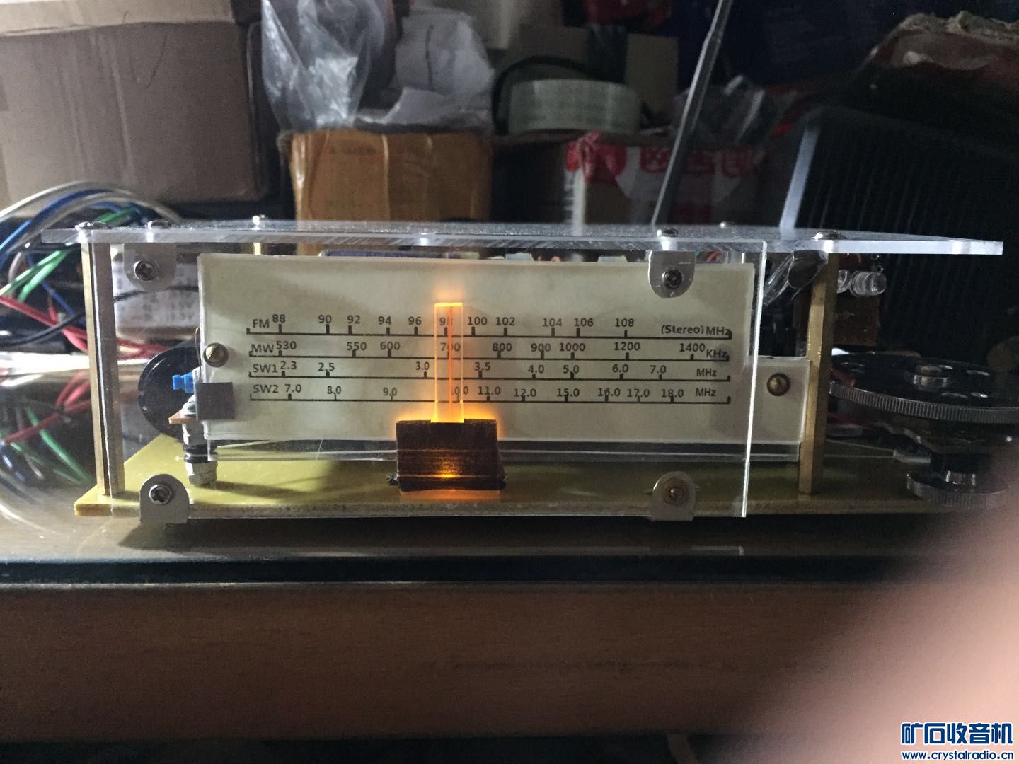

 楼主| 发表于 2017-8-31 15:13:11 | 显示全部楼层
ssckb 发表于 2017-8-31 13:08
度盘做得有意思!是原机配的还是自己画的?
度盘是自己画的,先将白纸固定在塑料底板上,一边收台一边确定频率点,然后在电脑上用画图软件画、再打印出来和最初白纸上确定的那个频率点校对,经过2-3次定型,最后找张质量好点的纸在激光打印机上打出来,用裁纸刀裁好,固定在度盘塑料底板上就好了。

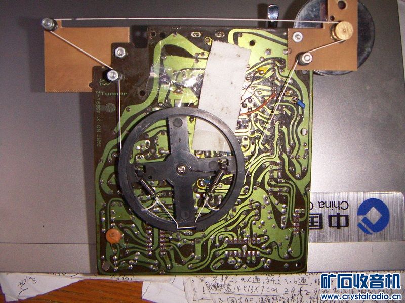

 楼主| 发表于 2017-8-31 09:47:11 | 显示全部楼层
发张内部图,这个收音头外围尺寸:18cm宽X16cm深X5.5cm厚
 楼主| 发表于 2017-8-31 09:51:08 | 显示全部楼层
拉线盘部分:
