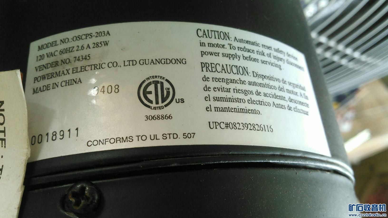

请教大神们110v250w电风扇用在220v上面要串联多大的电容

多少瓦?发个铭片上来。

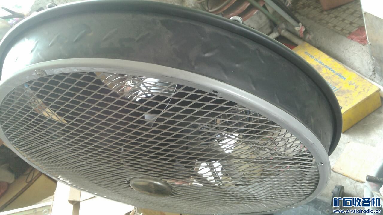

风扇.jpg 1504163868467.jpg 风扇样子很特别,估计是出口的,底座还有两个轮子方便移动,网罩直径550mm

发表于 2017-9-1 08:12:53 | 显示全部楼层
先串个15UF的,测试风扇两端电压。在换挡选取电容,记得并泄放电阻。

按照标牌计算  需要35微法的电容,    实际你接一个30微法的先试试看  长时间运行 电机发热不是很厉害 的酌情变值,   这个是60赫兹的电机,  电容还可以减小一点。

发表于 2017-9-2 08:42:21 | 显示全部楼层
476478 发表于 2017-9-2 05:19
这样好像不对啊,工作电压110v电流2a,工作在220v,电流应该是1a啊,这样马达的功率才不会改变,这样说对 ...
实际风扇还是工作在110伏。应该按标的2.6安折算电容

发表于 2017-9-2 13:04:24 | 显示全部楼层
  电容和 电机是串联的,   电机首先有2A的电流  通过  电机两端的电压才会有110V对吧?    反过来也是成立的,电机加110V 的电机电机自然形成2A的电流,  加上220V 后,  通过电容的分压, 电流不变  电容分掉110V   电机分110V   而电流还是 2A   这个 有什么不对么?    呵呵 技术功底还有很大提升空间呀~。
