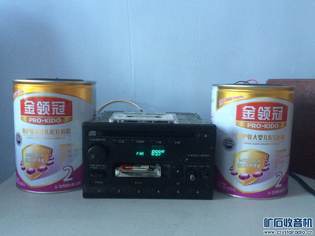

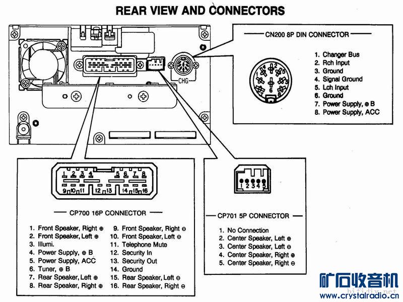

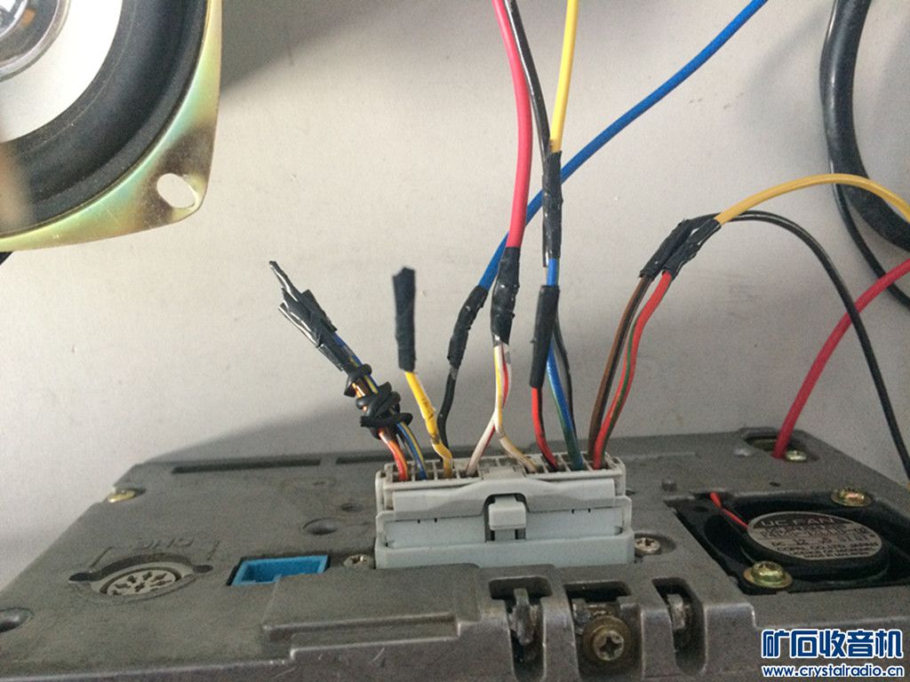

家里车机很多了,又没忍住买了台这个双层机,机器做工蛮不错的,同放一首歌曲,音质较比斯巴鲁,马自达,霸道,音质略胜一筹。现在存在的问题是尾线定义这块。网上搜了一下只有照片上的接线图,图中未标明背景灯的线,,困惑的是没有面板背景灯效果只是开关机显示如图!剩下的这一红一黄是干嘛用的呢?没敢接!求教大神给予指点,再次鞠躬先谢了。在线等
发表于 2017-8-30 12:15:19 | 显示全部楼层
第三针。这台车机音质相当不错。
cd5
cd5

发表于 2017-8-30 13:53:53 | 显示全部楼层
illumination 照明
 楼主| 发表于 2017-8-30 13:59:29 | 显示全部楼层
第三针与4,5,针捆绑接一起不对啊我刚刚试了,三针与4,5接一起正常播放显示变暗了
发表于 2017-8-30 14:05:51 | 显示全部楼层
就是这样的,第3针接电,显示屏变暗。但你仔细看,左侧音量旋钮边缘、卡带仓边缘等会亮起。黑暗环境下会比较明显。

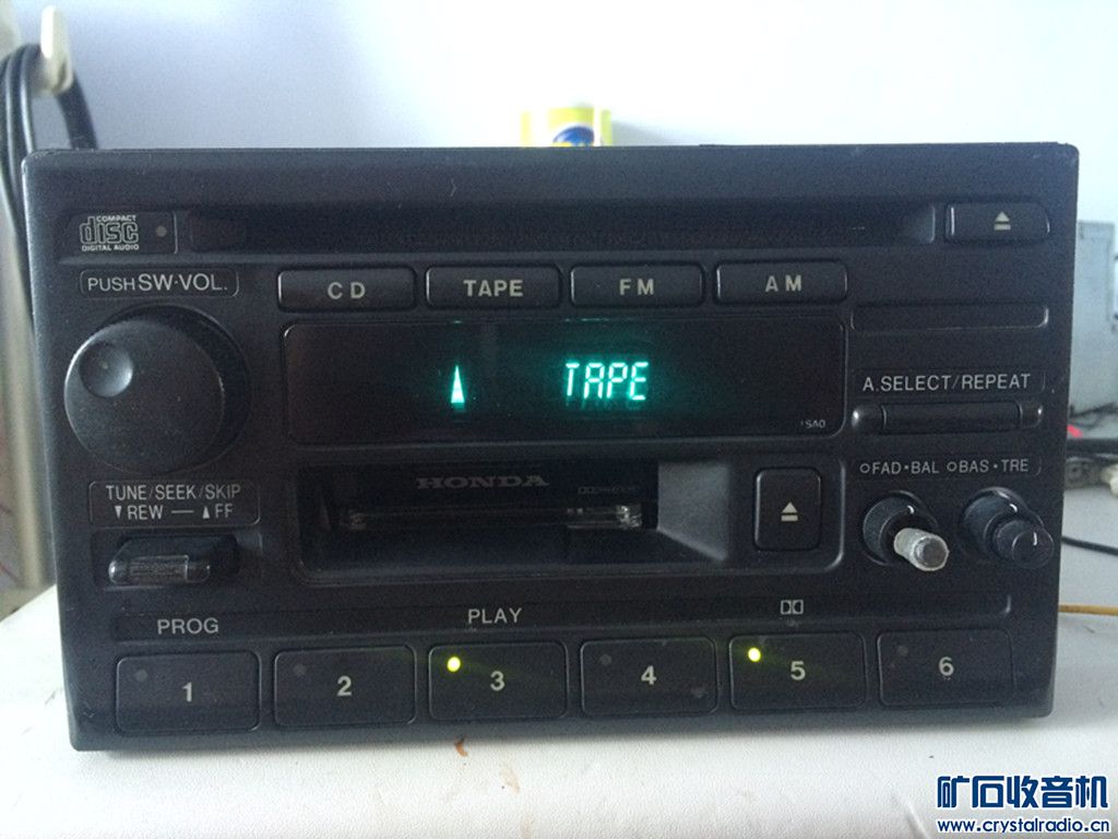

 楼主| 发表于 2017-8-30 14:31:48 | 显示全部楼层
为啥cd  tape fm am不亮,而且  1 2 3 4 5 6 只是小黄点亮,数字显示灯不亮?
发表于 2017-8-30 14:39:45 | 显示全部楼层
背后无灯且不透明,怎么亮呢?
 楼主| 发表于 2017-8-30 14:43:17 | 显示全部楼层
我昨晚大拆了保养了一下,发现面板后面有小灯珠的而且用蓝色的小胶皮套罩着,颜色与开机播放的颜色一致
 楼主| 发表于 2017-8-30 14:44:24 | 显示全部楼层
这个黄色的小黄点不是小灯泡,是那种类似于led发光装置的很容易辨别出来的
 楼主| 发表于 2017-8-30 14:46:15 | 显示全部楼层
CD TAPE  FM AM。。。。 对应后面都 有蓝色的胶皮套罩着的小灯泡我还擦拭上面的灰尘了呢

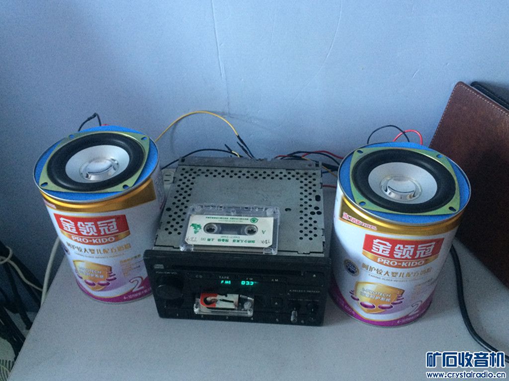

 楼主| 发表于 2017-8-30 15:37:19 | 显示全部楼层
简单做两个音箱音质马上提升了上来。 对比裸奔提升了很多!
 楼主| 发表于 2017-8-30 15:39:26 | 显示全部楼层
对角螺丝本应该箱固定上的。但是喇叭太垃圾了,对不起手工索性直接放了上去,家里有对儿4,5凌志400拆车的有功夫安上去。
